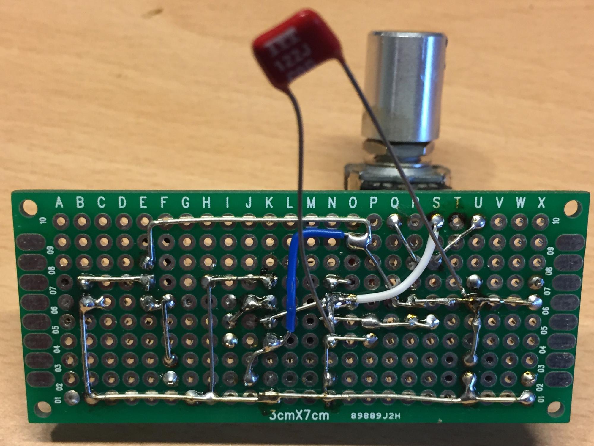

Printje
Onderkant met nog een experimenteel C'tje om de frequentie wat omlaag te brengen. Die is later netjes op de print gezet. Nu zo'n 16kHz, daar loopt de fan goed op.
Met verzonken boutjes was er voldoende ruimte tussen de bladen en de behuizing.
Dit zal niet altijd zo kunnen, ik had geluk.

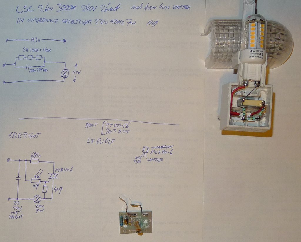

Even snel tussendoor een projectje. Lampje op de gang was stuk, vervangend lampje duurder dan het hele armatuurtje en er zijn er daarom in een paar jaar tijd toch al 4 complete armatuurtjes doorheen gegaan, dus dan kun je het lampje maar beter in 1 keer zo vervangen dat het "nooit" meer stuk gaat. Nouja, een MKT X2 dropper kan Senseïsch worden, maar wel erg laag belast dus zal meevallen. De schakeling in het lampje (verbazingwekkend netjes opgebouwd voor een goedkoop ding van de action met zelfs een glaszekeringetje) en de LED's zelf worden ook mooi laag belast maar er komt nog steeds een oogverblindende bak licht uit. Niet helemaal vergelijkbaar maar vermoedelijk meer dan met een origineel gloeilampje.
De spanningsverdeling zal komen doordat er in het lampje al een condensatordropper zit, nog niet gecontroleerd (en dat lukt ook niet zonder de spanning over de LED-string te meten, bedenk ik me net) of het wel netjes in het vierkant optelt als je de beide condensatoren als één beschouwt.
Die schemerschakeling vind ik trouwens ook niet echt elegant, die er in zat. Maar wel een begrijpelijk compromis verder.
Hmm die solderingen zien er wel vrij "rijk" uit zo in close up. Nouja, alles ff snel uit de losse hand, dan mag dat.

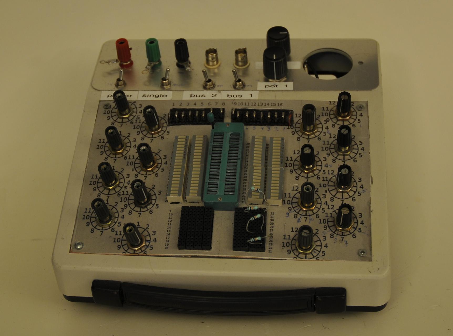

Mijn IC tester Mk2. Gebaseerd op het idee van een buizentester. symmetrische of enkele voeding, 2 bnc ingangen voor bv een FG. Twee potmeters tussen de beide rails. 16 x 12 standen schakelaars. De headers zijn tweedelig in serie tussen schakelaar en de ZIF en verbonden met jumpers. De headers onderaan zijn verbonden met de rest van de ZIF voor >16 poters.
De knoppen : 1 = V+,2 = gnd, 3= V-, 4 = R naar V+, 5 = R naar gnd, 6 = R naar V- ,7 = led + R naar V+ , 8 led + R naar gnd, 9 en 10 zijn de potmeters, 11 en 12 zijn de bnc's.
Ik maak per IC een "formulier" waar opstaat hoe de schakelaars moeten staan, welke voeding en hoe te testen. Werk er nu een paar weken mee en heb nog geen dingen gevonden die ik wil veranderen. De eerste keer veen ic is soms even zoeken naar de beste testmethode, daarna een kwestie van knoppen goed zetten en de instructie volgen. (zet knop 2 in stand 5, led pin 8 gaat aan)
De draadnachtmerrie, als er een Mk3 komt maak ik een pcb
