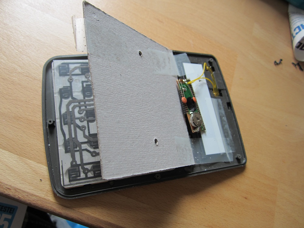

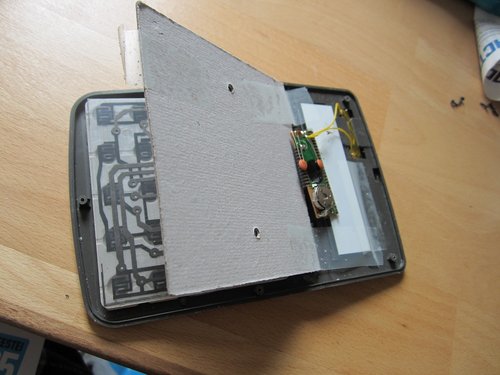

Ik dacht dat pertinax onder een keyboardprint toch wel het minimum was, maar deze calculatorfabrikant gebruikt karton... :)
Slimme Chinees die dacht: pertinax is eigenlijk ook gewoon vezelplaat, dat moet goedkoper kunnen zonder harsimpregnatie :9
Speciaal voor die soepele verende toetsenbordervaring.
Nog een wonder dat je het ding open hebt gekregen, meestal is al die meuk dichtgelijmd. Maar ik zie hier maar liefst 3 schroefgaatjes ;).

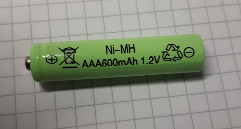

Tja, is al bekend maar vond het toch leuk om even te melden. Ik ben bezig met een experimentje waar ik een zonnecel voor nodig heb. Dus even bij de Action voor 1,99 euro zo'n tuinlamp gekocht en de zonnecel eruit gehaald.
Er zaten twee AAA Ni-Mh cellen in, sticker zegt 600mAh.

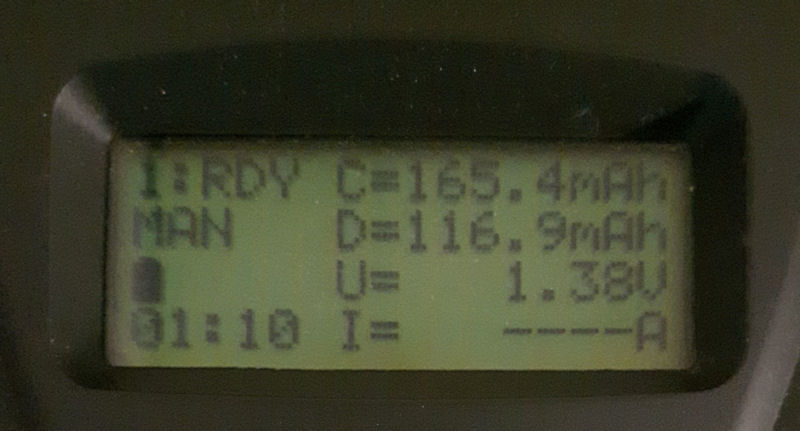

Deze even in mijn lader getest en ik kom op 165 mAh !
Schiet mij te binnen, zou de Chineese maker van die lamp nu ook denken dat hij echte 600mAh cellen heeft ingekocht ? Of weet hij dat ze minder zijn.
600mAh is redelijk mainstream dus dat zou je niet verwachten als valse markering. Ik denk of cel defect, of meter defect of lampfabrikant heeft al dan niet bewust een afgekeurde partij gekregen.
Action heeft qua NiMH niet echt hoogdravende producten, gezien de 1000mAh AAA-cellen waar ik eerder over postte. Die waren nog geen 400mAh...

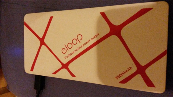

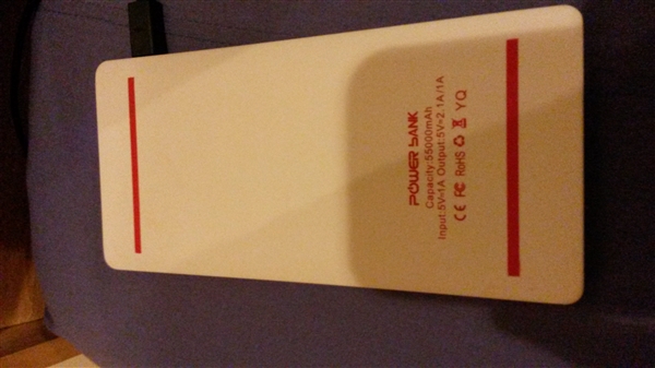

Gekende praktijken blijkbaar. Ik ontving toevallig vandaag net een mail van iemand die een zgn "powerbank" gekocht had met een capaciteit van 55.000mAh en dit voor de luttele prijs van 8 euro.
Volgens hem zou de werklijke capaciteit liggen tussen de 1500 en 2000mAh al moet ik er direct bijvermelden dat ik er total geen zicht op heb hoe hij deze meting uitgevoerd heeft daar hij over geen enkel meettoestel beschikt.

Wat doen ze nu met jouw batterijen die niet voldoen???
Die gaan bij het chemisch afval. (ik heb geen zin in touwtrekken over een paar Euro... :) )

... capaciteit van 55.000mAh ....
De mijne met vergelijkbare claim(*) was een kleine 5000mAh.
(*)50Ah.

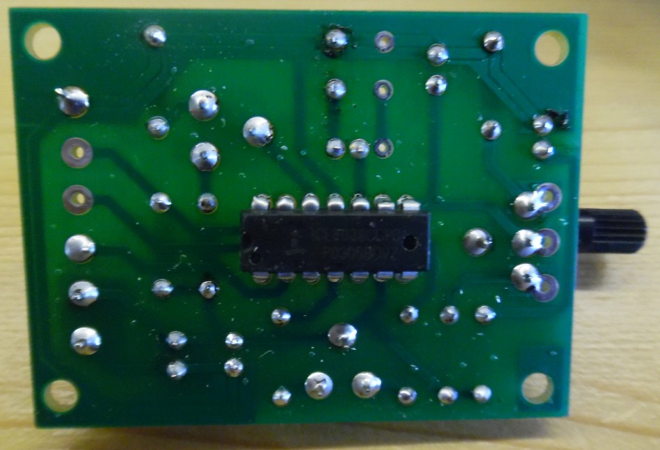

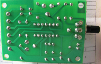

Chinees Sinus generator kitje met ICL8038, opgebouwd volgens de instructies.
Na de opbouw geen signaal, met het datasheet erbij de print nagelopen, toen werd het duidelijk dat iemand tijdens het printontwerp had zitten slapen...
Met het ic aan de onderzijde werkt alles normaal.
<Edit> Via de verkoper contact gehad met de maker van deze kits, gaat idd om een foute batch. Op mijn print staat nummer: 127818CP22-16 HSFSQ-01. Kortom de print even controleren voordat je gaat solderen.

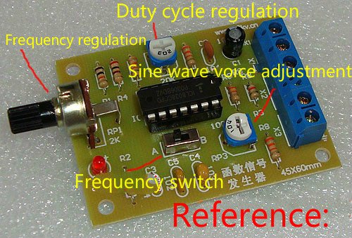

Voorbeeld van print met correcte layout:
ah, de 8038.
Goed dat ik dit nu lees, ik heb ze namelijk nog in bestelling staan :)

Dat is een kleinigheid, nu werkt het toch goed. :)
Houdt er rekening mee dat de sinus nu wel geinverteerd is.
Shiptronic
Voor het mooie kun je de rest van de componenten ook omdraaien! Solderen zal iets meer vakmanschap vereisen! ;)
Op 8 juli 2016 16:08:31 schreef Rolo:
aha, da's handig zo'n lader met die mogelijkheid, kun je me/ons vertellen welke lader dat is ajb
bvd
bjokal
Als ik het display zo zie, is dat een conrad charge manager 2010, of een gelijksoortig model.
Er zijn echter meer "luxe" laders die cellen kunnen testen.
Zelf heb ik de maha powerex MH-C9000. Die werkt ook erg prettig.
