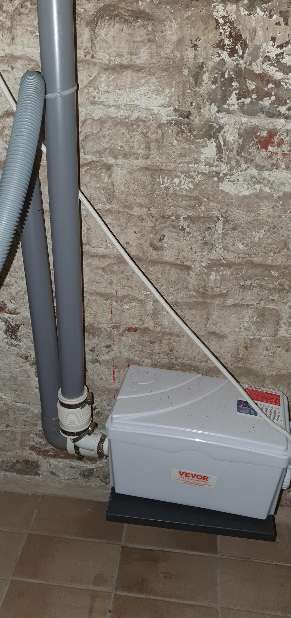

bij ons is het probleem opgelost. Ik heb een shower pump van het merk VEVOR geplaatst en dat werkt heel goed. Deze is ook een stuk goedkoper als die van Sanibroyeur, hij kost ongeveer 80euro!
Groeten,
Robbie.
Hunebedbouwer
Als de straat Bij een hevige stortbui blank komt te staan, is een terug stroomklep een must ander wordt de hele kelder gevuld met water!
Sie shower pump hierboven beschreven heeft alles ingebouwd in 1 kastje, pomp en terugslagklep en eenverluchting ook nog!
