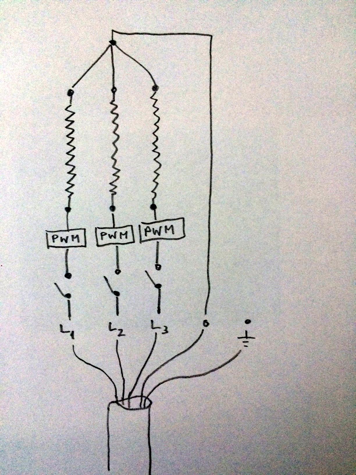

Nou mensen, we zijn een paar weken verder en ik heb alle raadgevingen bestudeerd. Ik bedank jullie voor alle bijdragen. In eerste instantie ben ik er heel wat wijzer door geworden: het is 230 V en 400 V en niet 220 V en 380 V! En uit de centrale krijg je altijd 230 V, in één fase of in afzonderlijke 3 fasen. Die 400 V bestaat alleen als potentiaal verschil tussen de individuele fasen van een 3 fasenvoeding. Dus door de wijze van schakelen/aansluiten. Op mijn verwarmingselement staat 230/400 V. Het bestaat uit 3 afzonderlijke verwarmingsstaven van 230 V bij 2500 W. Als ik die ik een driehoekschakeling aansluit komt er tussen de staven 400 V te staan. Als ik ze in een sterschakeling aansluit komt er op de staven 230 V te staan. Ik heb daarom voor de volgende schakeling besloten om reden van regelbaarheid en beperking van de thermische belasting per cm2 staafoppervlakte. De PMW's regelen de spanning dmv TRIACS van het type BTA41-800B die geschikt is tot 40 A. Het schema ziet er nu zo uit:
idd met extra schakelaar/relais mochten de triacs het begeven.
ik heb dat al eens gehad bij een 15kW vlees seal apparaat. de td daar had er nieuwe elementen ingezet, want die waren stuk. nieuwe elementen lieten na een 30 minuten de aardlek trippen, ze bleken al dood te zijn. er zat een ssr regeling in, waar 1 fase van doorpiepte. de nieuwe elementen zijn dus te heet geworden en doorgebrand, aantal in aardsluiting en een aantal oneindig geworden..
het relais/schakelaar wat je voor de triacs hebt zitten, evt met een thermistor verbinden NC contact. als de boel te heet wordt, schakelt deze het relais af en beschermt de elementen en rest van het gebouw..
Als alle drie de elementen in bedrijf zijn dan neemt de ketel 7,5 kW op. Daaruit kan je de weerstand van een element berekenen. Iets met U2 en P en R. Heb je de weerstand gevonden dan zie je dat bij open S1 en open S2 twee elementen in serie op 400V staan. P = U2/R en als je alles goed invult, dan komt er 3,75 kW uit.
