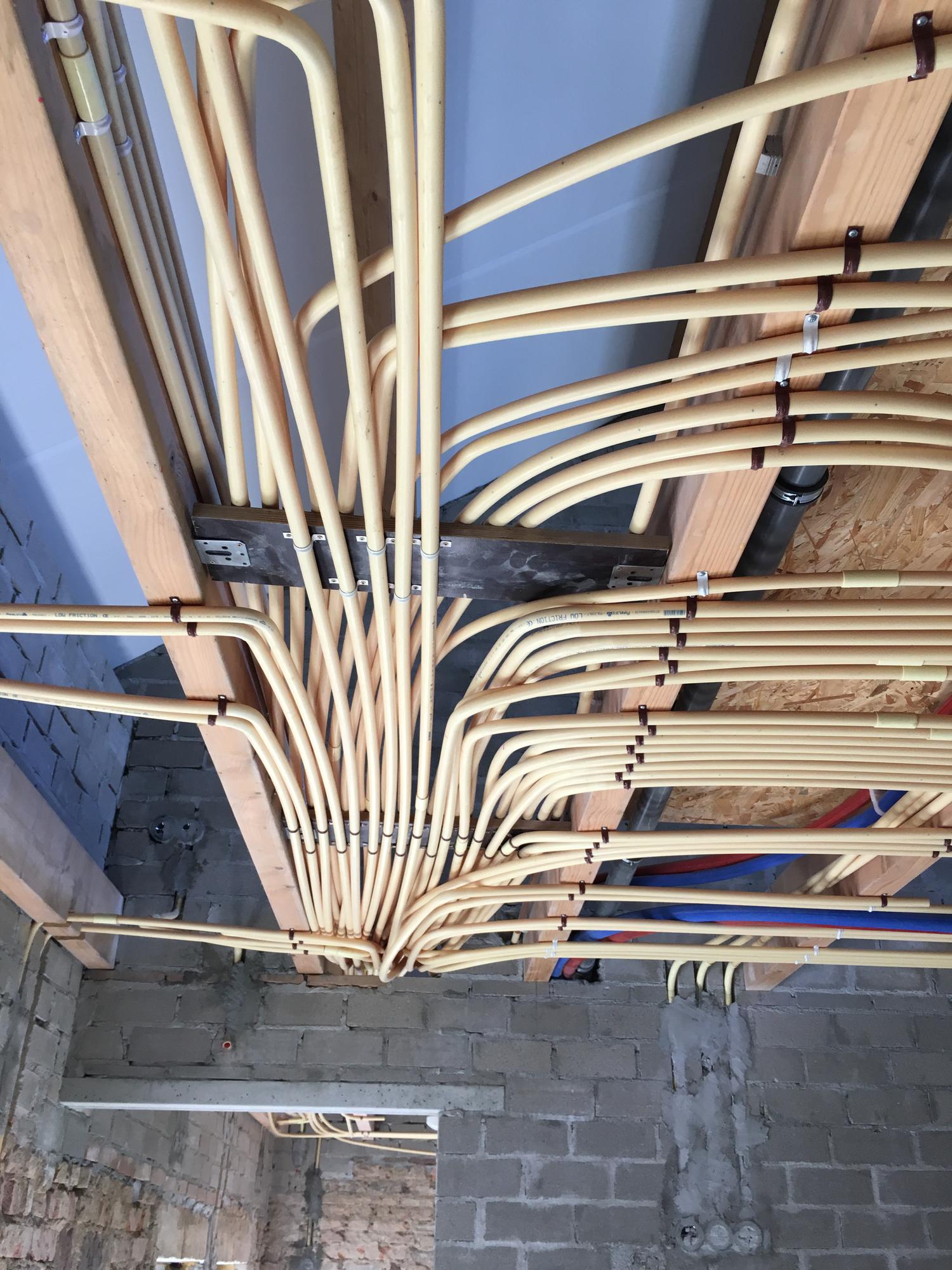

In de kelder komen de buizen van de benedenverdieping allemaal samen, en komt een aparte kast te hangen. Zolder en verdieping zitten bij elkaar omdat ik anders op de verdieping ook nog een schakelkast zou moeten hangen, hetgeen qua infrastructuur in het plafond niets uit zou maken en alleen maar extra plek op de verdieping zou kosten.
Het probleem van de kabelknoop heeft mijn gedachten ook al gekruist, vandaar ook de vraag voor tips op dit forum
Alles zit inderdaad op DIN rails, maar hoe is dat een fysieke scheiding? Er zit dan nog steeds laag en net-spanning in 1 kabelgoot in het kabinet...
De ketelmonteur ben ik zelf
is heel goed mee te werken hoor, paneeltje komt er volledig af en waar de elektra zit daar komt daar zit in de ketel alleen de tap-boiler, is dus weinig onderhoud aan...
Maar even helemaal terug naar de vraag, hoe kom ik op een nette manier van de buisjes in de systeemkasten (aanvoer netspanning), en hoe komt ik op een nette manier terug die buizen in (afvoer laag/net-spanning) zonder alles door elkaar te halen of de geldende regels fors aan de laars te lappen? Zijn hier mooie oplossingen voor?

Horizontaal boven die pijpen een leidingkoker 120 x 60 en daar gaat met een open bocht alle utp/coax/alarm in.
Alle 230V bedrading met vaste pijp naar een installatiekast daarboven. Isolatie van de buskabel dient geschikt te zien voor de hoogste spanning in je domoticakast, 230V dus, pas dan voldoe je aan de voorschriften.

Met die 5/8 pijp worden het geen kabels, maar VD denk ik
Verschillende groepen VD in een koker of enkele buis word 'm niet.

als je de buizen ipv op dezelfde hoogte op verschillende hoogte had gehouden, had je makkelijker in verschillende hoogten een splitsing kunnen maken van de kabels, in een vingergoot bijv.
vd draad mag je niet los door goot doen, dus stukje flex erop en doorsteken naar een lasdoos.

Je zou het op verschillende manieren kunnen maken; alle buizen apart invoeren en boven (of in jouw geval onder) de kast verslepen van links naar rechts en andersom indien dat nodig is.
Dat is de methode die het beste werkt als alles door elkaar wordt aangevoerd, dus 230, data, bus ect kris-kras door elkaar.
Wanneer er al een scheiding in de aanvoer is gemaakt tussen 230 en de rest, dan zou je de rest (data, bus etc) eerst in een kabelgoot(je) kunnen plaatsen om daarna de kast in te gaan.
Dus eigenlijk zoals Erik1234 al aan heeft gegeven
Wat ook nog kan, maar in jouw situatie misschien niet meer zo handig is, is een laddergoot horizintaal monteren en daarin/op alles verslepen. Maar dan wel, "quote testman"; alles wel in een pijp..
En zoals je zelf al aangeeft; in de kast is het advies (van oa Loxone) om de 24V etc links te houden en de 230V aan de rechterkant

Verder had er volgens mij nog iemand een foto gevraagd van het plafond, kijk en huiver
netjes zo met die ijzeren zadels, heb je de moffen ook verlijmd? dan komen ze niet los als er ooit draad inmoet en er al een plafond onder zit..

edit: veel pipelife polivolt buis idd
die kost ook niet veel, 16 euro voor 100 meter inkoop.

16 piek per 100m ?!?!?
Dan ben ik opgelicht haha! Heb rond de €40,-/100m betaald, en er zit zo'n 850 meter in
