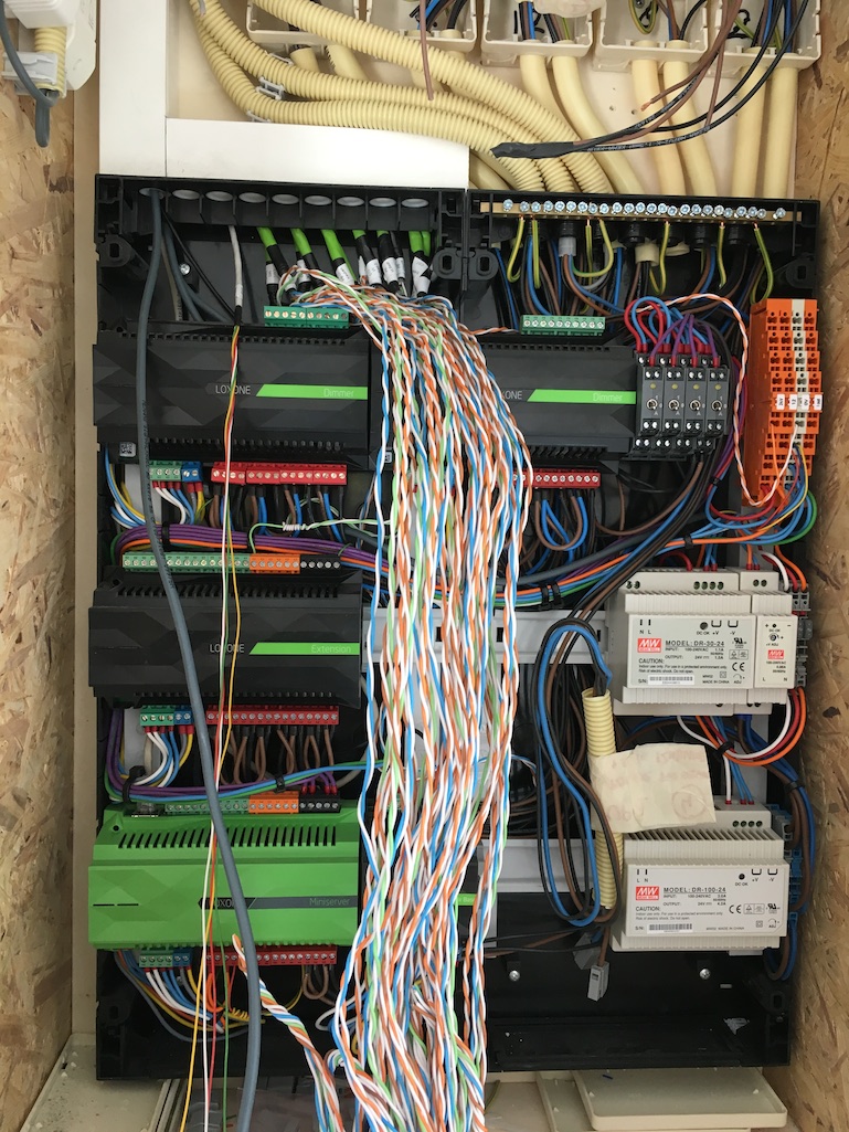

Voor mijn Loxone domoticaprojectje heb ik een ster-infrastructuur gemaakt waarbij elke wcd/spot/lichtpunt/bewegingsmelder enz. op 1 punt samenkomt (zie bijlage voor een indruk
In totaal komen er 4 groepen + internet/tv/audio enz. naar boven (voor zolder en verdieping) die ik dan in enkele installatiekasten wil aanbieden aan de Loxone installatie (DIN-rail mounted).
Vooral omdat er van daaruit 230V/24V/CAT7/RGBW/HDMI/Audio die pijpen in moet, en de ene iets gevaarlijker is dan de andere zoek ik een manier om dit alles overzichtelijk en beheersbaar te houden.
Als ik google op kabel- of cable management, krijg ik met name kabelgoten en slimme oplossingen voor bijvoorbeeld PC's, maar niet voor zulke projecten.
Weet er iemand wat leesvoer te staan over hoe dit het beste vanuit de basis kan worden opgezet?

In elk geval moeten laagspannings-/zwakstroom circuits en netspannings circuits fysiek van elkaar gescheiden zijn. Daar heb je dan kokers voor nodig met gescheiden kanalen of een extra buizennetwerk.
Hoe komt alles boven? Alles door elkaar (wellicht per kamer) of is het per rij opgedeeld, of links/rechts?
Als het een beetje opgedeeld is, is er nog wel wat te verzinnen om het netjes te scheiden. Als het alles door elkaar wordt dan wordt dat uiteraard wat lastiger.

Het scheiden van deze circuits, dat geldt alleen buiten de installatiekasten neem ik aan? Want als je bijvoorbeeld de server of extension hebt; die worden gevoed met 24V maar daar komen ook analoge signalen op binnen, maar kunnen gewoon 230V op een DO schakelen (max 5A, dat wel). Dit kun je natuurlijk nooit fysiek helemaal gescheiden houden toch?
Ik neem aan dat de zaak gewoon op DIN rails o.i.d. zit? Dan is de boel toch al gescheiden?

In de kelder komen de buizen van de benedenverdieping allemaal samen, en komt een aparte kast te hangen. Zolder en verdieping zitten bij elkaar omdat ik anders op de verdieping ook nog een schakelkast zou moeten hangen, hetgeen qua infrastructuur in het plafond niets uit zou maken en alleen maar extra plek op de verdieping zou kosten.
Het probleem van de kabelknoop heeft mijn gedachten ook al gekruist, vandaar ook de vraag voor tips op dit forum
Alles zit inderdaad op DIN rails, maar hoe is dat een fysieke scheiding? Er zit dan nog steeds laag en net-spanning in 1 kabelgoot in het kabinet...

Maar even helemaal terug naar de vraag, hoe kom ik op een nette manier van de buisjes in de systeemkasten (aanvoer netspanning), en hoe komt ik op een nette manier terug die buizen in (afvoer laag/net-spanning) zonder alles door elkaar te halen of de geldende regels fors aan de laars te lappen? Zijn hier mooie oplossingen voor?

Ik zou eens kijken hoe dat in datacentra gedaan wordt. Weliswaar is daar weinig netspanning aanwezig, het meeste is UTP, maar wellicht kun je ideeën opdoen om de verschillende zaken van elkaar te scheiden.
Arco, dat zou je wel zeggen ja, praktijk is blijkbaar anders... (zie bijlagen)
Voeding en "bus" van alle extensions en de server zelf zit aan dezelfde zijde als de 230V in/uitgangen
En daar kom je dus niet onderuit om die door elkaar te leggen denk ik...
Nou maakt me dat niet zoveel uit, dit krijg ik wellicht wel zodanig gelegd dat dit geen verwarring veroorzaakt... De bus is namelijk gewoon data-kabel en de voeding kan ik een aparte kleur 1,5mm2 maken, dan is het wel duidelijk...
Echter van de buizen naar de kast, daar zijn dan geen pasklare domotica-kabel-management-organisatie-spullen voor te krijgen?
Met allemaal losse kabelgoten gaan werken dan maar?
Horizontaal boven die pijpen een leidingkoker 120 x 60 en daar gaat met een open bocht alle utp/coax/alarm in.
Alle 230V bedrading met vaste pijp naar een installatiekast daarboven. Isolatie van de buskabel dient geschikt te zien voor de hoogste spanning in je domoticakast, 230V dus, pas dan voldoe je aan de voorschriften.

Je zou het op verschillende manieren kunnen maken; alle buizen apart invoeren en boven (of in jouw geval onder) de kast verslepen van links naar rechts en andersom indien dat nodig is.
Dat is de methode die het beste werkt als alles door elkaar wordt aangevoerd, dus 230, data, bus ect kris-kras door elkaar.
Wanneer er al een scheiding in de aanvoer is gemaakt tussen 230 en de rest, dan zou je de rest (data, bus etc) eerst in een kabelgoot(je) kunnen plaatsen om daarna de kast in te gaan.
Dus eigenlijk zoals Erik1234 al aan heeft gegeven
Wat ook nog kan, maar in jouw situatie misschien niet meer zo handig is, is een laddergoot horizintaal monteren en daarin/op alles verslepen. Maar dan wel, "quote testman"; alles wel in een pijp..
En zoals je zelf al aangeeft; in de kast is het advies (van oa Loxone) om de 24V etc links te houden en de 230V aan de rechterkant

Ik heb me met inachtneming van de reacties hier het volgende bedacht (zie schematisch plaatje in de bijlage) . Dus boven het punt waar de buizen naar boven komen een aparte 230V distributiekast. Hier lopen de 4 groepen voor de bovenverdieping van de buizen via een stukje flex naar toe. Vervolgens worden deze hier opgesplitst d.m.v. verdeelklemmen en lopen ze óf weer via een stukje flex naar de buizen (WCD's) óf via een kabelgoot naar de aparte domotica-kast.
Uit de domotica-kast komt de geschakelde 230V weer terug in de 230V distibutiekast, alwaar deze weer via flex naar de betreffende buis van de betreffende verbruiker wordt geleid. Op deze manier ben ik altijd volledig flexibel om elke WCD te kunnen schakelen.
Vervolgens lopen er van de domotica-kast twee kabelgoten tot boven de buizen, eentje voor zwakstroom en audio en eentje voor alles met data, dus CAT7, hdmi, enz.
Wat denken we hier van? Is dit een legitieme oplossing?
