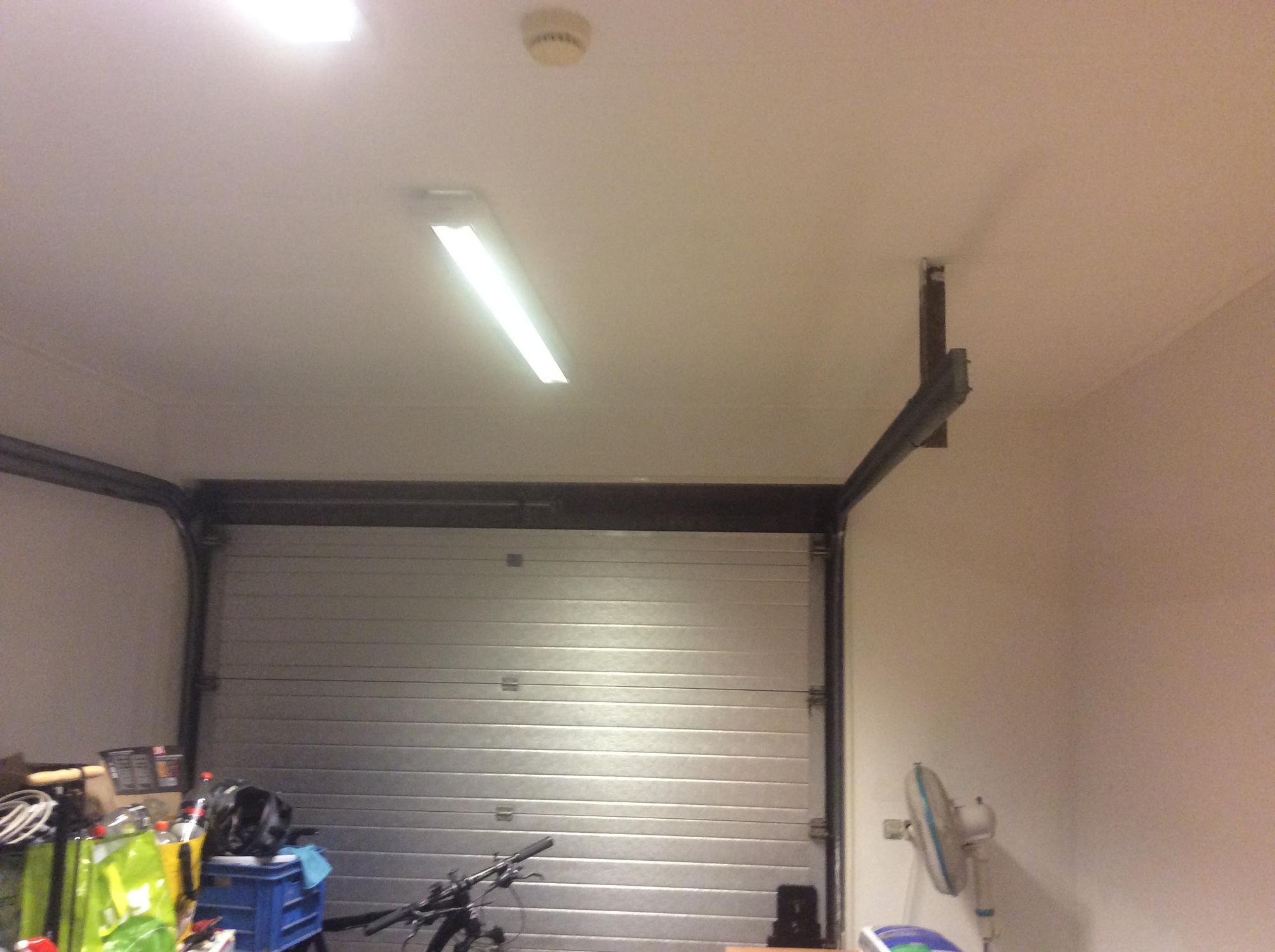

Ok... Mijn eerste moeilijke beslissing:
Heb plek voor 2 stuks algemene verlichtingsarmaturen. Er hangt nu 4x58w. Plastic kap, oud spul.
In eerste instatie ben ik voor deze gegaan PH ARM EFIX TCS260249D6WH
Maar die is 2x49w. Ruimte is 20m2 met lichte muren, plafond, vloer.
Zou 1x49 pera armatuur heel veel minder licht geven dan de oude? Of toch maar voor de zekerheid 2x49w x2 armaruren?

Je licht keuze is belangrijk de ervaring leert dat de lampen aan het plafond altijd schaduw werpen hoe goed ook gepositioneerd.
Dus voor het echte werk heb je een tafel lampje nodig waarmee je in of op het werkstuk kan schijnen.
Voor de plafond lampen aan de hoeveelheid Watt kan je niet de licht opbrengst verbinden alleen het aantal Lummen kan je bij elkaar optellen.
Als je dus over twee dezelfde lampen spreek met de zelfde licht opbrengst geldt 1 lamp weg is de halve licht opbrengst.
Let dus even op de hoeveelheid Lummen het kan zeker zo zijn dat je oude TL lampen weliswaar meer input vragen maar minder output genereren.
Denk je niet aan LED verlichting? wel over de lengte dus LED slangen met reflector.

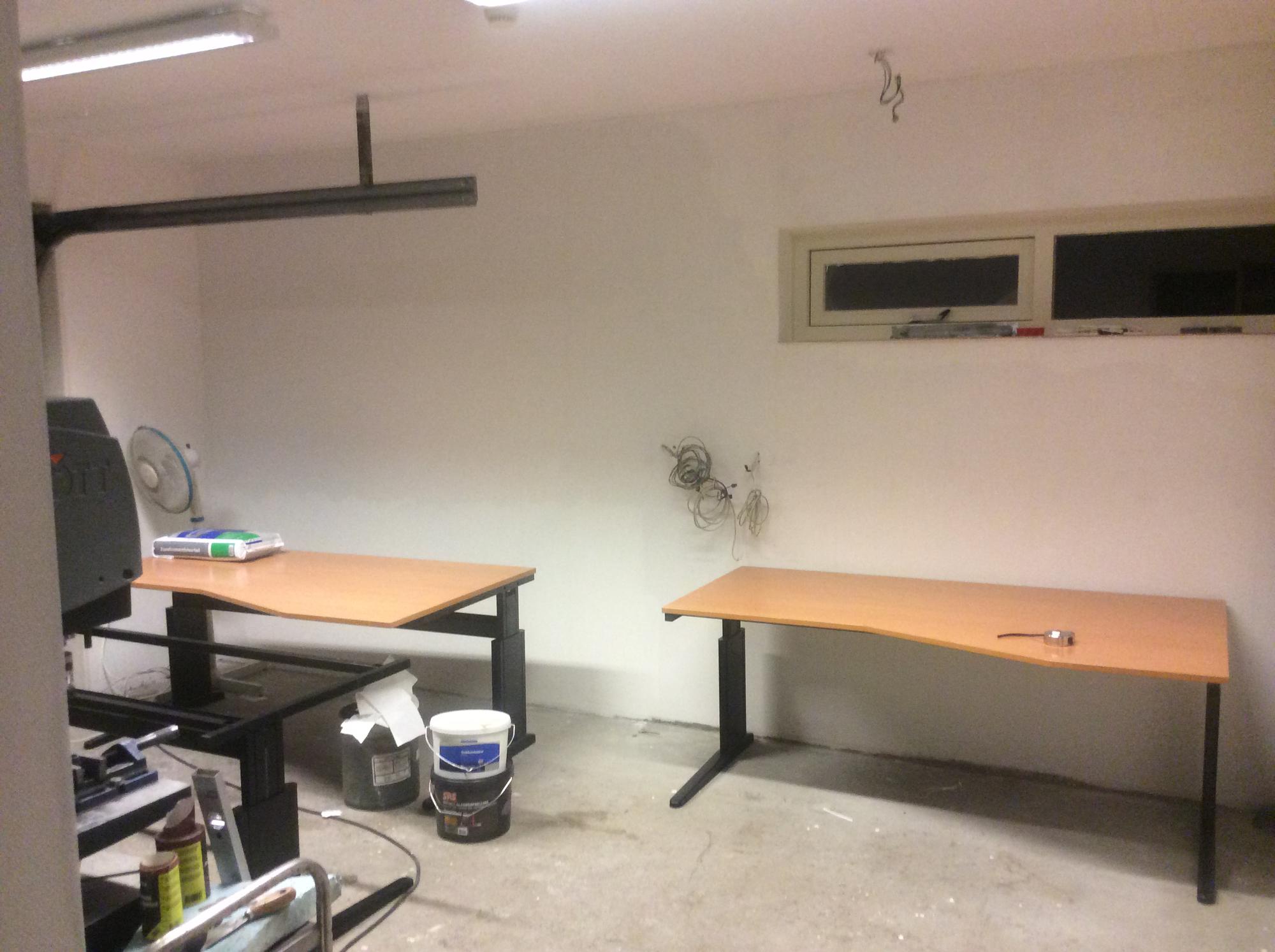

In de fotoverzameling vond ik nog een foto van het nieuwe type werkbank waaraan ik een aantal jaren heb gewerkt.
Geen schap waar je iets in kon zetten ter hoogte van het werkblad, alleen een plank die iets schuin naar voren helde een stuk hoger.
Onder de plank zaten een stuk of 20 wcd's voor de meetinstrumenten die met een hoofdschakelaar spanningsloos werden gemaakt. De schakelaar zat samen met een aantal wcd's voor de onderhanden apparaten in de kabelgoot die over de hele lengte van het werkblad liep.
Het werkblad was 80 x 200cm en aan de poten van de tafel stelschroeven om de tafel op de gewenste hoogte te zetten.
Het was erg fijn om aan deze tafel te werken.
Verlichting aan het plafond is goed als algemene verlichting maar niet om je werkstuk te verlichten.
Dan werkt een tl-balk op circa 80cm boven het tafelblad beter. Daarbij moet je opletten dat er geen schaduw ontstaat aan de kant van een apparaat waar je tegenaan kijkt. De tl-balk moet vanuit dezelfde richting schijnen als de richting van waaruit je kijkt.
De tl-balk moet dus enkele decimeters uit het midden naar je toe worden gehangen.
Dat heeft ook weer een nadeel omdat je kans loopt dat je af en toe je hoofd tegen de verlichtingsarmatuur stoot. Je zal een compromis moeten vinden.

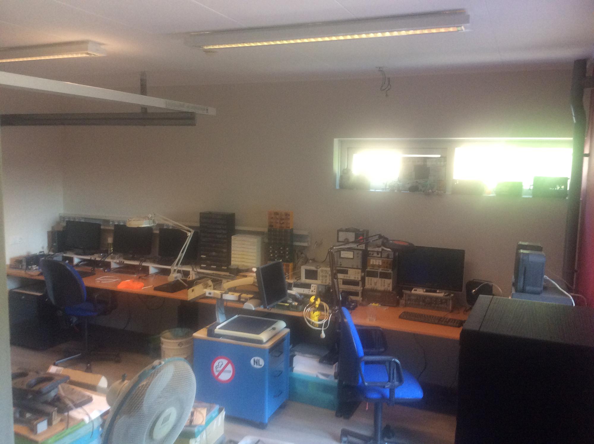

Aha, die loupelamp heb je al, zo te zien op het plaatje!
Begint al ergens op te lijken, mooie ruimte hoor. Wat moet je met drie werk plekken, ga je voor je zelf beginnen of zo?
tfteetje
Noodstop/aardlek/scheidingstrafo discussie. Ik ben er dol op. Kom maar op.
Werkblad bestaat uit 3 bureau's van 180cm. Beetje kleiner gemaakt want er stond een muur in de weg...
De voorzijde is vrijhangend dus ik heb geen ruzie met de tafelpoten. Rechts is de electronica werplek met rechts van mij de soldeerstations (eindelijk...lang gekoesterde wens om de draad van de soldeerbout niet over mijn werkstuk te hebben lopen)
1 plekje naar links is mijn verzameling meetapparaten opgesteld. Gaan waarschijnlijk in de toekomst een plekje omhoog om het blad vrij te maken.
Helemaal lings in de computerdesk. 3 opstellingen om te testen en installeren. We zijn met 3 gebruikers en kunnen tegelijk werken! Gezellig toch.
