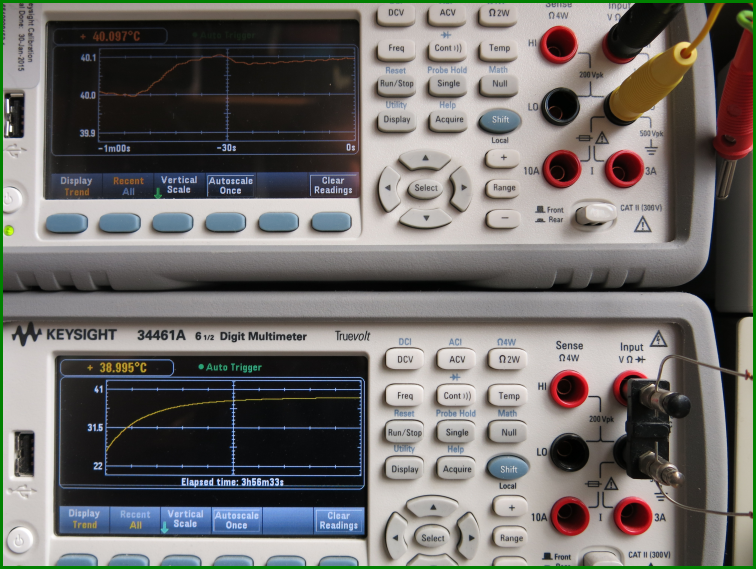

Voor een indruk betreffende hoe "traag" de variaties bij de binnenoven terecht komen het onderstaande plaatje, na 1 uur nog niet op temperatuur.
http://www.bramcam.nl/Arduino/Testoven/TestOven-26.png
Het heeft 1 uur geduurd om van 23C naar 36,5C te gaan voor de binnenoven als deze niet gestookt wordt.
De temperatuurstijging komt dus door de warmte overdracht van de buitenoven naar de binnen oven.
Ik heb de twee 5K precisie NTC's niet met elkaar vergeleken, er kan uiteindelijk ongeveer 1C tussen zitten doordat ze 0,5% zijn.
Zoals nu al blijkt is er een erg grote tijdconstante tussen de buitenoven en de binnen oven.
Deze wordt nog groter omdat bij de nieuwe zending ovenbuisjes die ik besteld had,
de binnen ovenbuis 20% langer heb gekozen om meer plek te hebben voor de sensoren en het aantal referentie IC's.

De lopende test
Zolang duurde het totdat de binnen oven bijna op de temperatuur van de buitenoven is gekomen.
4 uur op het plaatje en hij is er nog niet helemaal...
http://www.bramcam.nl/Arduino/Testoven/TestOven-27.png
De temperatuur is net gestopt met oplopen, de resolutie is 0,001C en de variatie kan dan ook het meetinstrument zijn...
De binnen oven staat nu op 39,031C bij bijna 4,5 uur datde oven aanstaat.
Ik heb het loggen opnieuw gestart in hoge resolutie modus om te kijken of ik variatie kan terug vinden van de 0,1C die de P.I.D. controler rammelt, ik vermoed van niet.
