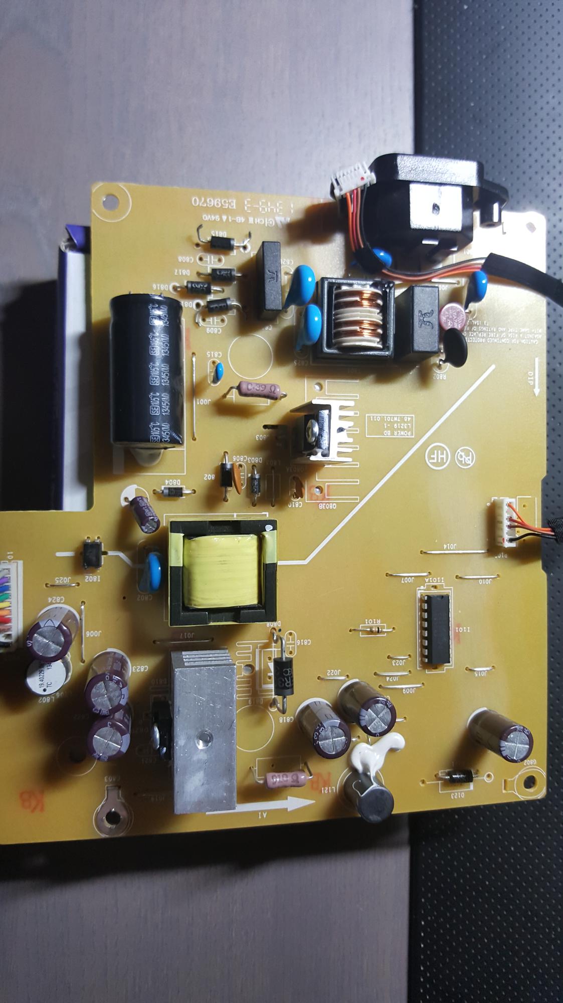

ik zoek 2+ vervangers voor mijn gesneuvelde PG208H pec3476 diodes.
Ik kan wel een vervangende vinden voor de PG208 maar niet voor de PG208H en deze staan ook niet in lijsten.
men heeft het over 1N4007 om te gebruiken als vervanger, die zijn wel te vinden, maar zijn maar 1A ipv 2.5A.
m.a.w. ik vind het wel erg lastig zo iets te vinden wat goed is.
Zitten in een voeding van een beeldscherm.

Als het er vier zijn is het waarschijnlijk gewoon een brugcel. (Die gaan trouwens gewoonlijk niet zomaar stuk, dus er is een kans dat je na de reparatie nog steeds een probleem heb). Ik zou er gewoon 1N5408 in drukken en kijken wat er gebeurt. Die zijn praktisch gratis en als ze dan de geest geven heb je er weinig aan verloren. Een veelgebruikte methode is een gloeilamp in serie zetten met het DUT om explosies te voorkomen.
de zekering is ontploft T3.15A, die waren makkelijk te vinden
Er was een 103M condensator ontploft. die heb ik vervangen met een 103.
Toen geprobeerd, zekering gelijk weer door. Toen diodes gemeten, die laten stroom door aan beide kanten, het is net alsof er een draadje tussen zit zoals die meet.
Mospec SRF1060C heeft ook kortsluiting lijkt het, heb ik nieuwe voor gevonden op ebay. Dat is ook een diode voor zover ik begrijp die niet naar 2 kanten stroom zou moeten doorlaten.

Klinkt als een hoop kapot, dan zal je 'control ic' ook wel stuk zijn denk ik. Het heeft er een beetje de schijn van dat dit aan de secundaire kant is begonnen omdat de SRF1060 (datasheet) een laagspanningsdiode is (60V). Dan gaat na een tijdje je schakeltransistor ook kapot (een Q-nummer is 99,9% zeker een transistor) en die smelt aan elkaar en zet hoogspanning op een pin van je 'control ic' die ook smelt. Die sluit ook kort en gezamenlijk smelten ze de zekering/brugcel. Ik denk dat hier geen redden aan is.

Het Q geval zit in het hoogspanningsdeel

Zoals gezegd zou ik dit soort dingen niet snel repareren. De kortsluiting is blijkbaar vrij hevig geweest en het is lastig te zeggen welke componenten een tik hebben gehad. Meer dan één in elk geval en genoeg om een zekering te doen ploffen, dat baart zorgen. Verder wordt het lastig als je niet weet wat voor transistor er stuk is. Mocht je het toch willen doen helpt de simpliciteit van het (zo te zien) zelfresonerende systeem, dus geen IC (of aan de onderkant, dan zou ik geen reparatie pogen). In principe kan je eens kijken of je de transistor kan vervangen met een ander TO-220F exemplaar zoals de BUF405AF (hier te krijgen), maar dan moeten alle andere onderdelen ook goed zijn. Als je pech hebt is de trafo stuk, en daar ga je geen vervanger voor vinden. Controleer ook even of alle printbanen er nog zijn. Als de zekering is geëxplodeerd zouden er ook printbanen kunnen zijn beschadigd. Check ook voor losse verbindingen. De moderne loodvrij soldeer is kwetsbaarder voor stressfracturen en kan de oorzaak zijn van het disfunctioneren van deelschakelingen en via die weg ook voor het falen van een apparaat.
Nogmaals: ik geef geen garanties, maar als je het risico wil nemen geld in zo een ding te steken zou ik in deze richting denken. Het IC zit aan de secundaire kant en zal waarschijnlijk niet beschadigd zijn.
Een FET vervangen door een gewone transistor is sowieso een slecht idee. Misschien handiger om hier een reparatietopic over te maken inclusief fatsoenlijke startpost.

zal kijken of ik dat morgen eens kan doen.
Als de print ergens te koop was geweest had ik dat gedaan... al is dit leerzamer.
Als ik hem uiteindelijk verpest ofzo is het ook niet zo erg; stuk is ie toch al.

Wat is het merk en model van het beeldscherm. Geef ook gelijk even de gegevens van de voeding. Heb ik aardig wat sloop voedingen liggen.

Ik houd een kleine slag om de arm door alleen maar te melden dat je een FET niet moet vervangen door een bipolaire transistor, maar ik bedoelde inderdaad dat het zonder tegenbericht vrijwel zeker een FET is. Op voedingen zoals deze is dat al jaren de meest economische keus voor de fabrikant.

Het tegenbericht dat ik hier waarnam is dat het waarschijnlijk een zelfoscillerend circuit is en die zijn het grootste deel van de gevallen met een BJT uitgevoerd (ik heb er nog nooit een gezien met een MOSFET, waarschijnlijk omdat er dan weer beschermingscomponenten bij moeten). Als er een controllerchip was had ik je gelijk gegeven, want een MOSFET kan kleiner worden uitgevoerd omdat er veelal minder schakelverliezen in optreden. Een MOSFET is echter niet per definitie goedkoper dan een BJT. Het bovenstaande was niettemin slechts een 'educated guess' bij gebrek aan meer informatie.
Ik snap je guess. Tegenvoorbeeld: Philips GR1AX, alreeds uit 1988. SOPS met een MOSFET en twee bipolaire torren in de sturing. Toen was dat inderdaad wel wat bijzonders. Overigens kan op de getoonde voeding een SMD IC gebruikt zijn.

Dat is het UL file-nummer van de fabrikant. Heb je niets aan want dan krijg je alles van dezelfde fabrikant, kijk maar naar de foto's. We kunnen het beste wachten tot de TS zin heeft om een reparatietopic te starten met vermelding van merk en type monitor en scherpe foto's van beide zijden van de print waarop de andere nummers ook goed zichtbaar zijn.

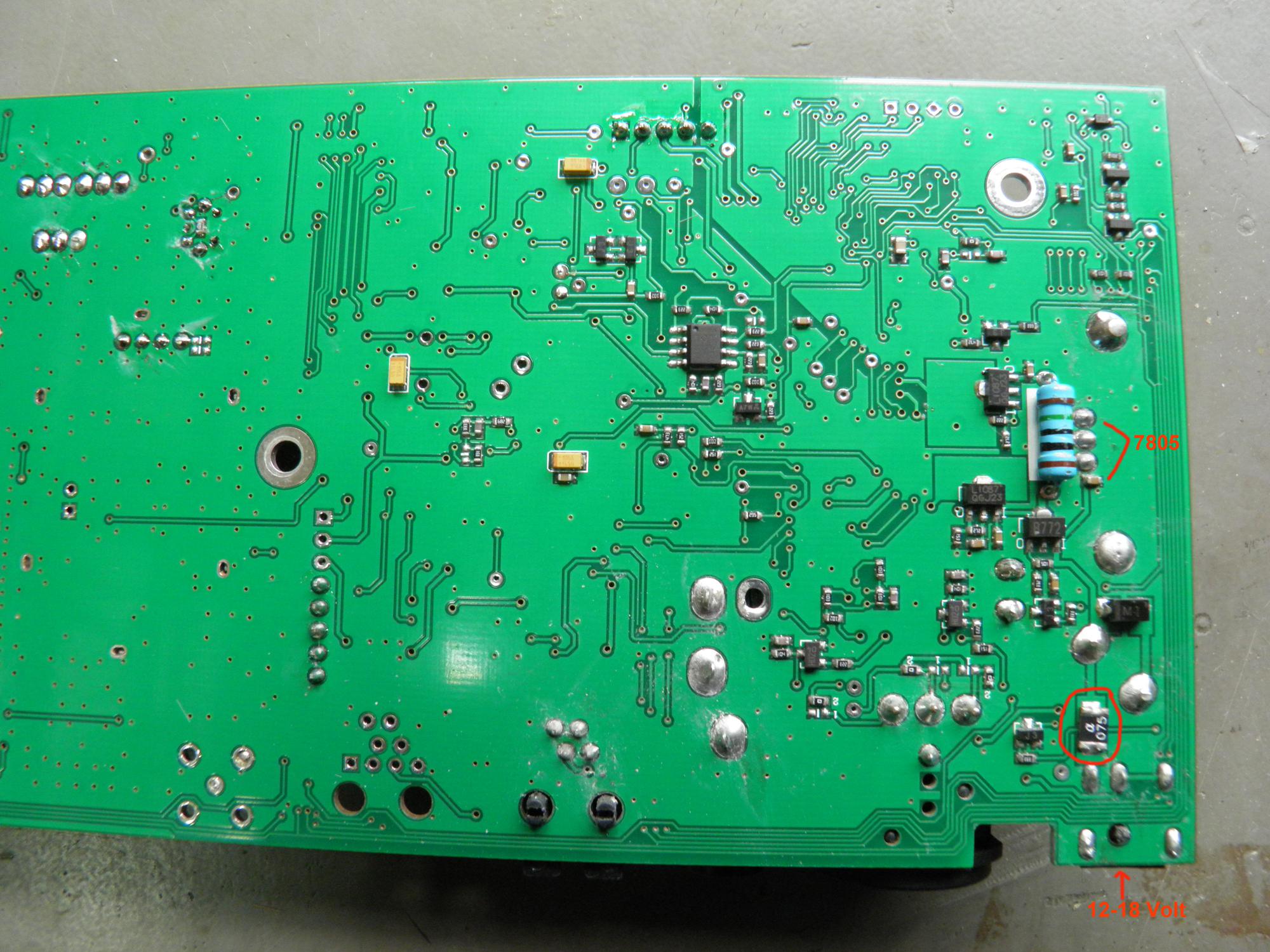

Ik heb een gedeeltelijk defecte draadloze microfoonontvanger merk LD systems type Win42RS. Deze unit bestaat uit twee gelijke delen. De linker print start gewoon op bij zo'n 15 volt. De rechter moet tenminste 20 volt hebben anders start de unit niet. Doordat er twee gelijke units in zitten kan ik e.e.a.vergelijken. Beide units hebben een component met de codering 075 tussen voeding en de 7805. Ik dacht eerst aan een kleine zekering maar bij de goede print meet ik 4,7 Ohm en bij de andere maar O ohm. Wat is dit voor een component. Met een Atlas LCR40 krijg ik geen zinvol antwoord. Heeft iemand een goede suggestie.
