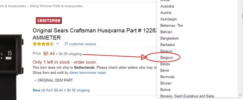

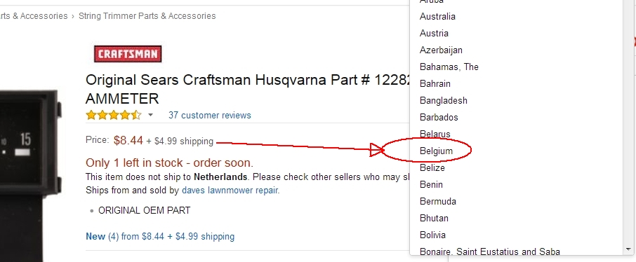

Uit eerlijke schaamte ben ik wat verder gaan zoeken... Wat ik gezien heb zou wel eens deze kunnen zijn:
https://www.amazon.com/Original-Craftsman-Husqvarna-122822X-AMMETER/dp…
Helaas, "does not ship to Belgium" ...
Dus toch naar onze zuiderburen :X gewoon ship to aanpassen.:O
MVG Gerard.;)
Ik snap er de ballen van. Die amazon link geeft bij mij dat ie prima naar NL gestuurd kan worden.
This item ships to Netherlands.
Mocht dat nodig zijn mag je mijn adres opgeven en stuur ik hem voor je door.

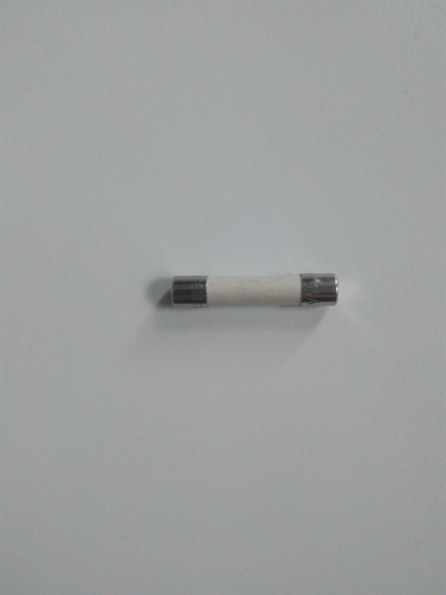

Ik ben bezig met een magnetron reparatie (loopt al een topic over) Nu ben ik na meten erachter gekomen dat de keramische zekering 250v, 16a, 32mm lang, rond defect is. (Iets langer formaat dan de standaard glaszekering maar dan keramisch) Er staat ook nog op 65tl. Waar vindt ik deze? Ik kan meebestellen bij farnell met iemand maar ik kan ze daar niet vinden. Of ik zoek niet goed, dat kan ook ?
Het gaat niet om de hoogvoltage zekering.
Update foto toegevoegd.

Op 25 oktober 2017 13:26:54 schreef brains:
... keramische zekering 250v, 16a, 32mm lang, rond ...
Klinkt als een min-of-meer standaard USA (1¼ x ¼ inch) zekering...
Zou bij de betere electronicahandel te krijgen moeten zijn, maar misschien is de waarde/uitvoering daar een probleem.
Mouser, RS, Farnell en DigiKey hebben ze in elk geval.
Ook verkrijgbaar op AliExpress, en zelfs bij Amazon...
Gewoon bij de Handy man?
@fatbeard: Die digitale torretjes zijn er tot 100mA zo uit mijn hoofd. En ze zijn verrekte klein (2stuks in een SOT23-6 behuizing), dus zeker de moeite waard om eens naar te kijken.
Ook voldoende second sourcing: Ook belangrijk bij grote productie aantallen.
Bij farnell kon ik de juiste niet vinden maar dat kan ook aan mijn zoekkunsten liggen. Ik bestel daar weinig. Het zijn inderdaad ansich vrij standaard zekeringen maar niet de 15a uitvoering. Die worden blijkbaar voornamelijk in magnetrons gebruikt. En ik weet niet of het traag of snel moet zijn.
Update. Ik heb ze toch gevonden bij Farnell. Ik had niet goed gezocht. Merci weer voor de hulp.
Ik was ook nog naar een technische dienst geweest die ook elektronica reparatie doet geweest maar die had alleen 20a liggen. En de handyman is er niet in Brugge (zover ik weet dan toch)
Nu kon ik gelukkig mee bestellen met iemand die toch een bestelling deed bij farnell en dan heb ik ze vrijdag in huis. enige minpuntje was dat ze per 10 gingen maar ach, dan heb ik een voorraadje.

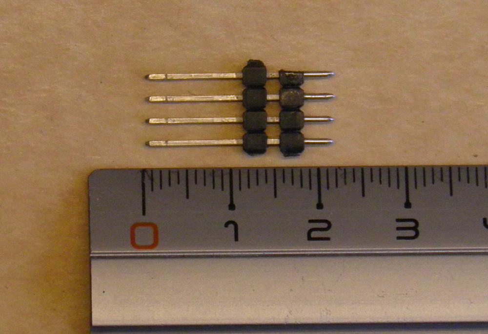

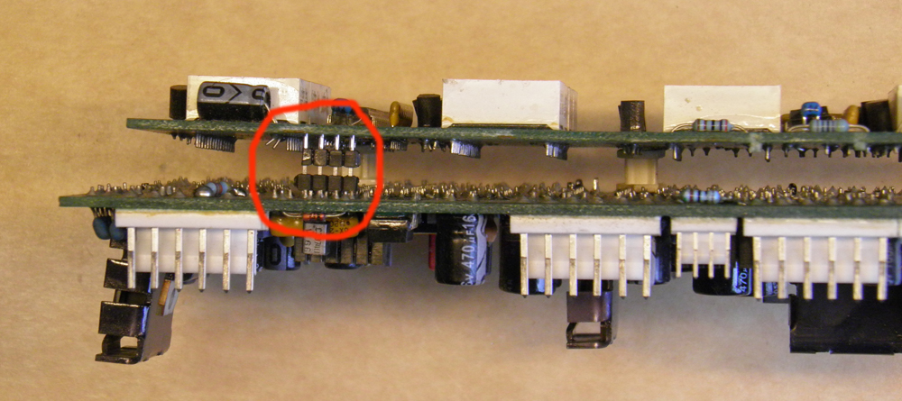

Beste CO'ers, mag ik even een beroep doen op jullie enorme kennis van componenten. Ik ben bezig met reparatie van een dubbelprint. Op zich geen groot probleem maar voor reparatie moeten de twee printen van elkaar gescheiden worden. De beide printen zaten met twee stuks 6 polige pin headers op elkaar. Helaas waren de printen zo sterk afgelakt dat de pinheaders zelfs met een beetje geweld niet uit de connector te trekken waren. Helaas moest er wat geknipt worden en daarna voorzichtig eruit gesoldeerd. Van de oorspronkelijke headers is dus maar een stukje van 4 overgebleven. Omdat ik het geheel zo orgineel mogelijk wil houden ben ik dus op zoek naar deze headers. Het moeilijke eraan is dat ze bijna 22 mm lang zijn en dat vind ik dus niet bij Farnell of RS. De steek is 2,54 mm. Ik heb dus eigenlijk twee stukjes van elk 6 polig nodig maar van een hele lengte een stukje afknippen is natuurlijk ook geen probleem. Hopelijk kunnen jullie me helpen.
