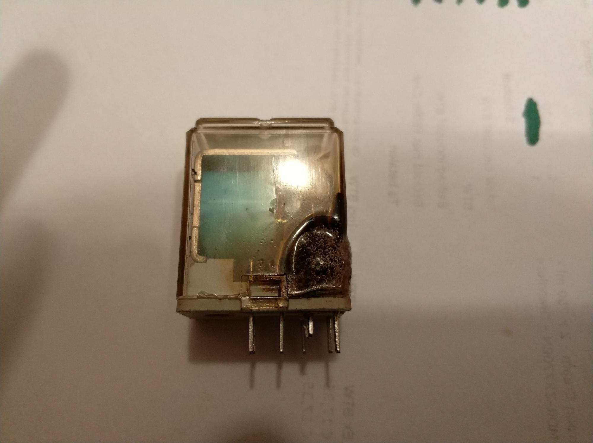

Ben op zoek naar volgend type relais (of een vervanger). Het is belangrijk dat het vastgeschroefd kan worden, ivm trillingen).
Stuurspanning 120V, DPDT configuratie. Wat opvalt is dat de stroomtoevoer langs buitenkant zit ipv midden.
Ik vrees van niet. Ook daar zit het gemeenschappelijke contact in het midden (naast het contact van de spoel). In mijn geval zit het gemeenschappelijke contact langs de buitenkant (andere kant dan de spoel).
Aansluitingen kun je toch met korte draadjes verwisselen op het voetje van het relais?
stuk antiek vervangen voor een nieuwe met voet, draadjes eraan en klaar..
Ok dan maar. Toestel is wel onderhevig aan trillingen, zal nog even moeten kijken hoe de nieuwe vastgelegd kan worden.
