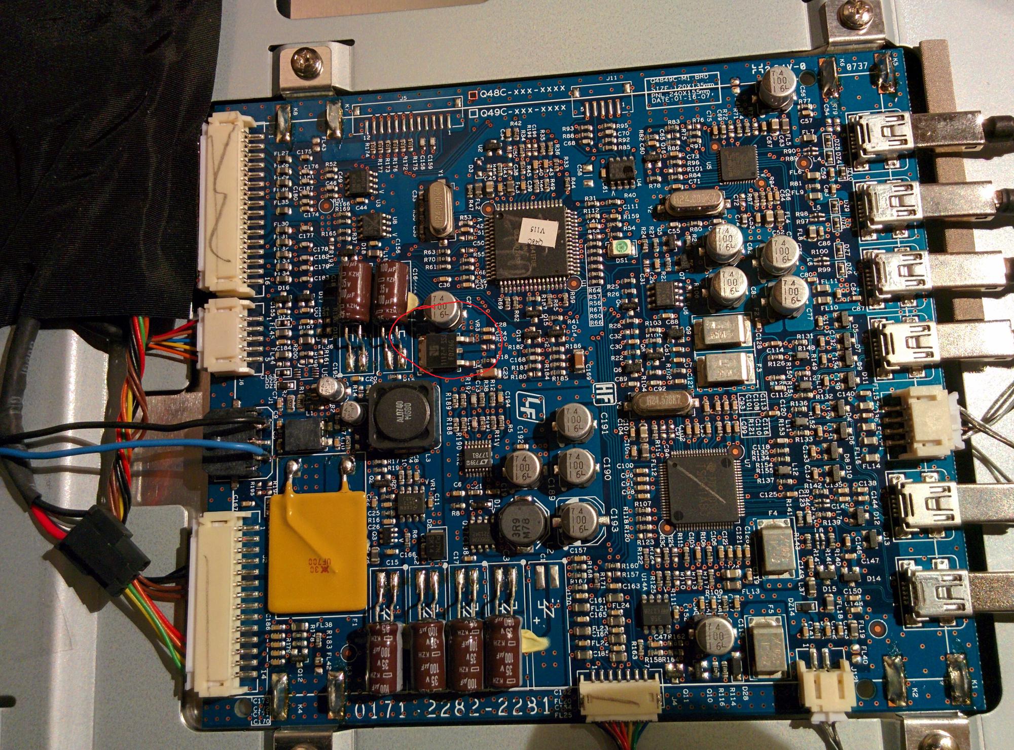

ik heb hier een apple cinema display 23" waarvan de power led flashed.
Op internet vind ik dit verify regulator
Ik heb de monitor aan een 24V voeding gehangen en een PC, en dan de output van die regulator gemeten en die was 4V (de input van de regulator is 5V).
Ik heb de regulator dan voorzichtig los proberen te solderen. De buitenste pootjes braken direct uit het plastic; en dat plastic is ook heel bros geworden.
Is dit een geschikte vervanger voor die voltage regulator?

Dat is inderdaad een standaard 1117 3V3. De ST variant die je linkt lijkt me prima. Ik kan het logo van die oude niet echt plaatsen, lijkt op een Griekse psi. Volgens internet zou het een NEC zijn, maar ik kan dat logo niet rijmen met NEC. Valkuil zou kunnen zijn dat verschillende fabrikanten verschillende specs hebben voor max stroom of temperatuur range bijvoorbeeld. Een datasheet van dit ding kan ik niet vinden dus dat blijft een (klein?) risico. Ik vind wel andere Apple gerelateerde berichten op 1117-3.3SJ.
@pa3gws: ja maar wel een andere package (afgaand op de foto)
