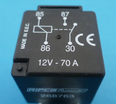

https://www.dewitschijndel.nl/votronic-70-a-scheidingsrelais/?gclid=CI… ,
Dat is niet een speciaal scheidingsrelais, maar een gewoon automotive relais dat 70A kan schakelen, de manier van aansluiten maakt de scheiding.
! Niet geschikt voor CAN gestuurde dynamo's
Hetzelfde principe kan je gebruiken voor de olie drukschakelaar zoals Paul aangaf, maar niet als je een olie druk sensor hebt!
Hier hetzelfde relais, alleen meer dan de helft goedkoper:
http://www.rdae.nl/268763-relais-12v-70a.html
Ik denk dat er in het schema een draadje ontbreekt. Van de dynamo naar de startaccu.
Samen met het schemaatje dat op het relais staat komt er anders nooit een laadstroom.

@Evdweele, dat klopt, maar die verbinding zit al intern in de auto, op het schema staat allen de basis werking van de schakeling.
[edit] Plaatje aangepast
[Bericht gewijzigd door Shiptronic op maandag 17 oktober 2016 11:37:53 (12%)
Mooi
Ik ben geen voorstander van aanwijzingen als "steek het rode draadje in punt A en het blauwe draadje in punt B. Klaar!"
Enige uitleg van de werking maakt het begrijpelijk.
En plaatje nogmaals aan gepast voor BFM
Uitleg (jip/Janneke stijl): Het lampje krijgt voeding vanaf het contactslot, als de alternator stil staat vormt de interne wikkeling een hele lange draad naar massa, het lampje is aan.
Gaat de alternator spanning leveren, komt op D+ dezelfde (boord)spanning te staan, door dat het lampje nu aan 2 kanten dezelfde spanning krijgt gaat het lampje uit.
* extra, de stroom door het lampje zorg voor het veld zodat de alternator kan gaan leveren, bij een defect lampje kan je dus niet laden.Daarom moet het lampje branden.

Op 17 oktober 2016 10:18:24 schreef Shiptronic:
[bijlage]Dat is niet een speciaal scheidingsrelais, maar een gewoon automotive relais dat 70A kan schakelen, de manier van aansluiten maakt
je kan die schakeling ook maken met een ordinair relais, maar die scheidingsrelais bestaan op hun eigen ook hoor en zijn meer geschikt voor de grotere stromen:
