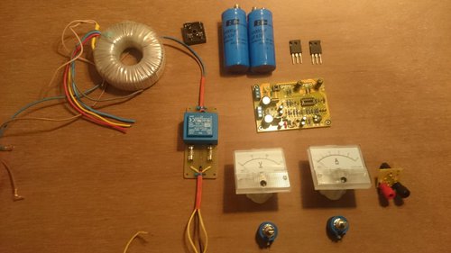

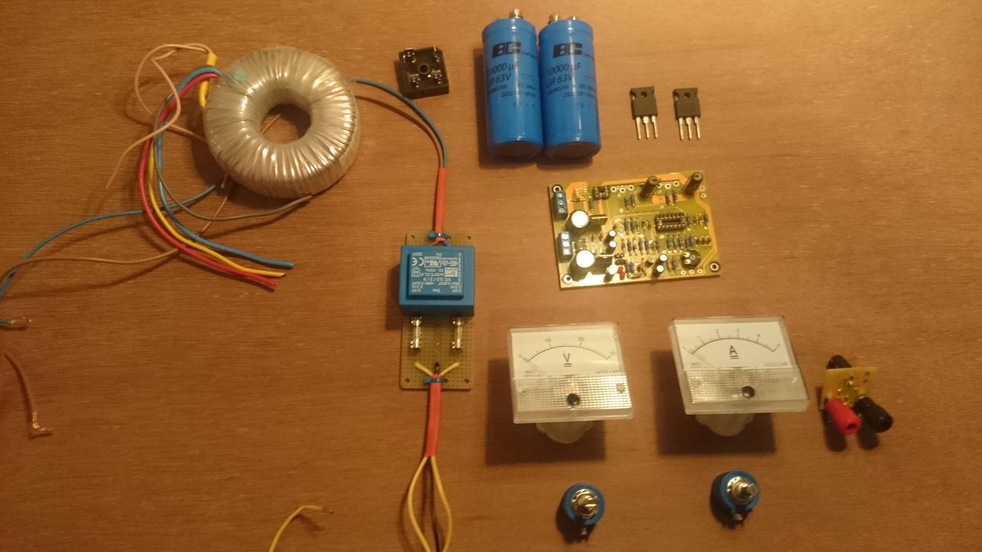

Beste forumleden!
Spuit 11 komt hier ook weer even om de hoek kijken!
Na een drukke periode en meerdere andere projecten heb ik eindelijk tijd gevonden om met het bouwpakket aan de slag te gaan.
Een kleine sfeerimpressie van de stand van zaken:

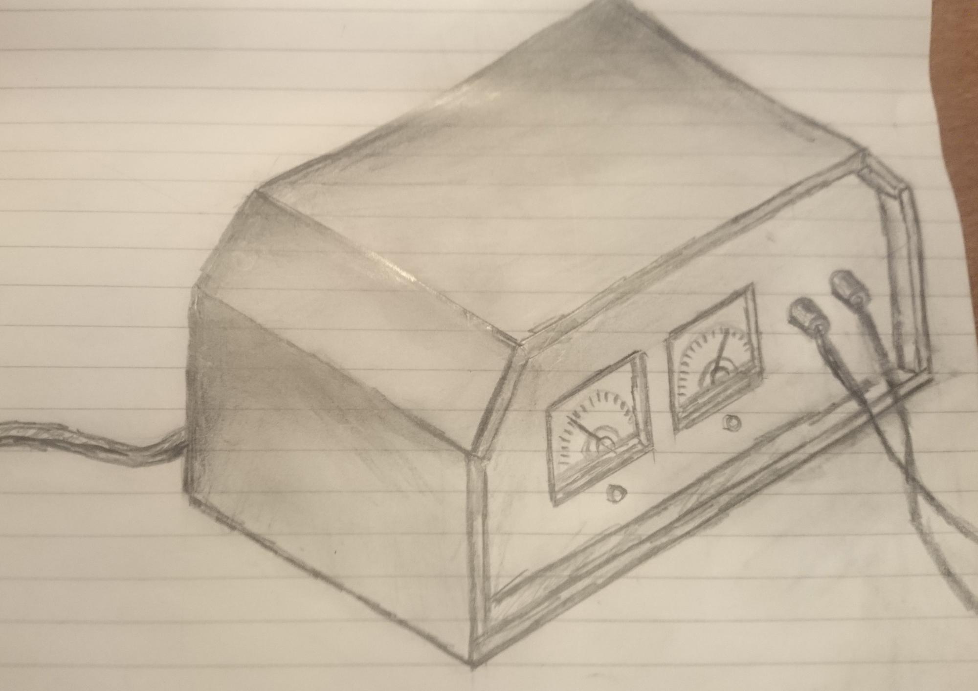

tevens een simpele schets van hoe mijn eindontwerp er in de hoofdlijnen uit moet gaan zien (ik weet het, er missen nog wat onderdelen op).
Ik hoor het graag!

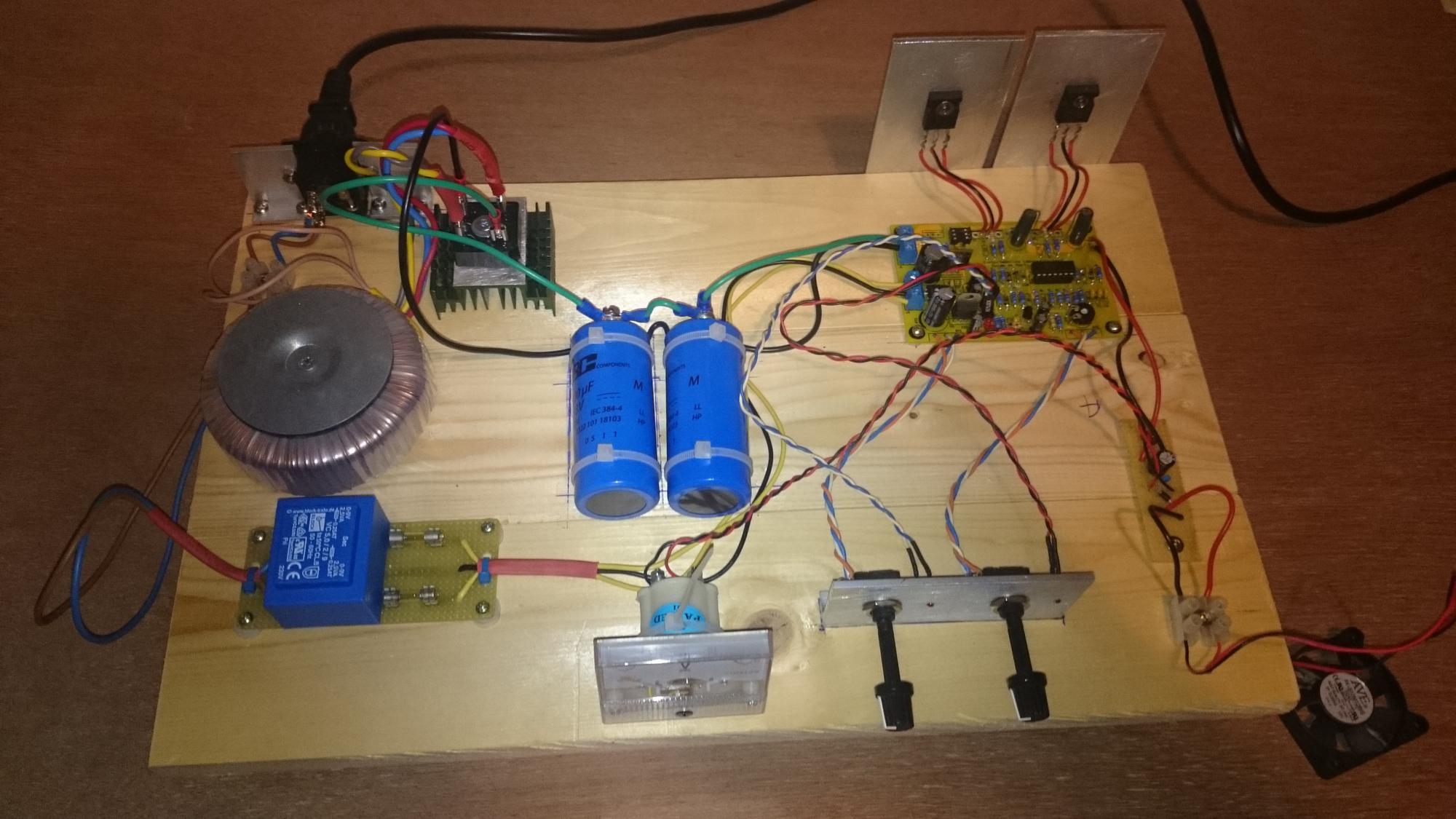

Goedemiddag allen!
Afgelopen zondag aan de slag geweest met opbouw en testen,
alleen liep ik tegen een probleem aan:
Eerst enkel met de hulptrafo het printje getest; X4 gaat netjes aan,
over pin 4 en 11 van U2 netjes 10V.
Vervolgens de transistoren en de hoofdtrafo aangesloten.
Beide potmeters dicht en spanning erop gezet:
X4 gaat netjes aan, X1 CC gaat ook netjes aan.
Als ik vervolgens aan de Voltpotmeter RV1 draai gebeurd er niks.
Als ik de stroompotmeter RV2 een stukje opendraai gaat de CC led uit en de CV led aan. Alleen begint nu de spanning heel langzaam op te lopen tot 27V (?!).
En als ik aan RV1 draai schiet hij direct naar 27V.
Dit was het resultaat met de TIP142 torren met een basisweerstand van 150Ohm.
Vandaag even aan het ombouwen geweest en de meegeleverde torren erin gezet (met de 470Ohm basisweerstanden). En wederom het zelfde resultaat.
Op de bufferelco's meet ik ongeveer 20V.
Het printje en de overige connecties nagelopen op sluiting of slechte verbindingen maar niets kunnen vinden..
Iemand van jullie misschien een idee wat er gaande is?

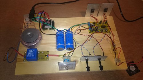

Hieronder een plaatje van de opstelling (nog met de TIP142).
Alvast bedankt voor het meedenken.
