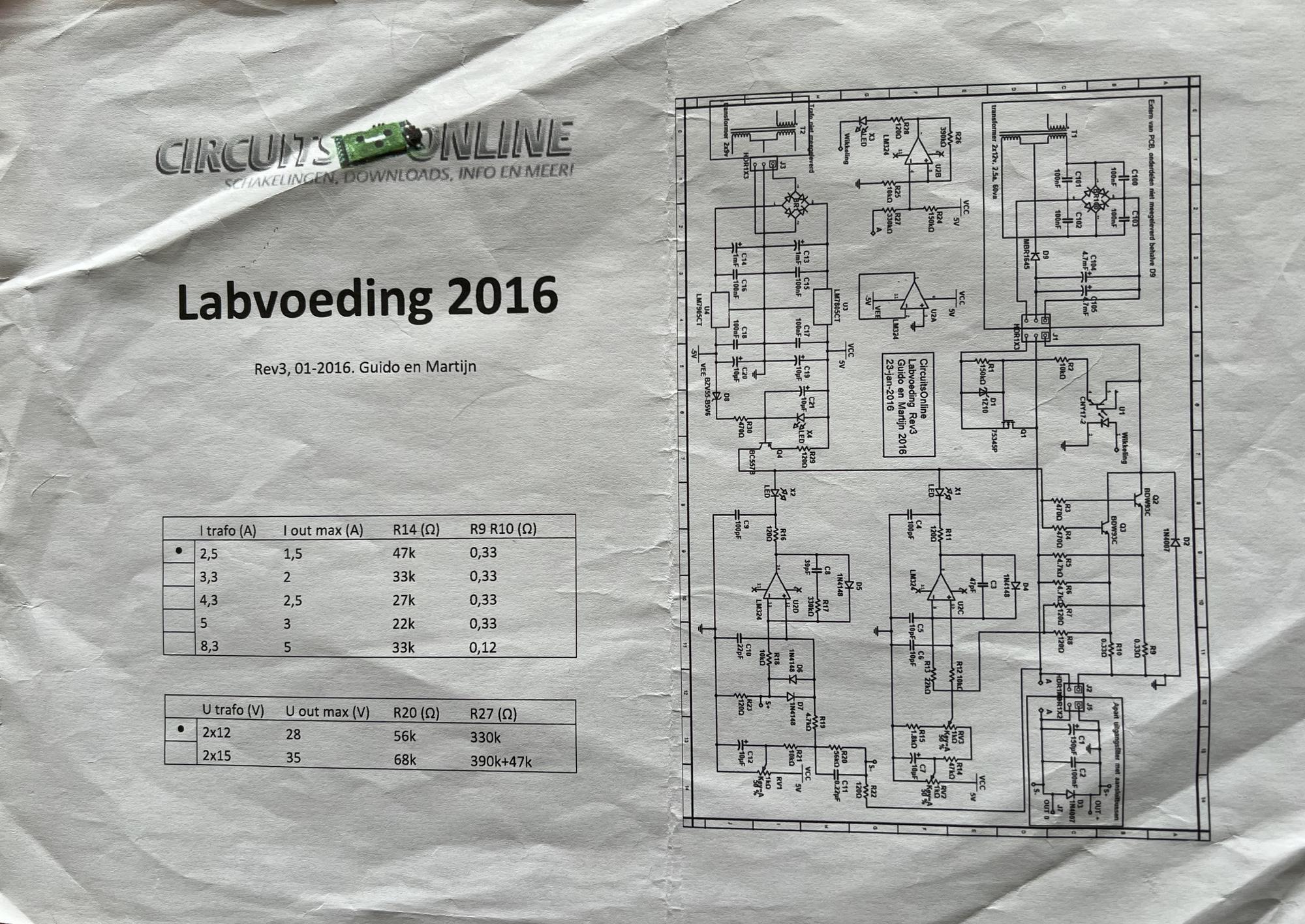

Hier heb je het schema alvast. De bijsluiter kon ik zo snel niet vinden.
Revision 3 van de bijsluiter, grotere afbeelding door het klikken en zoomen in de pics. Diode D2 is m.i. niet noodzakelijk, want de Darlingtons hebben die ingebouwd.
Hmm, vergeten te strijken en de tipex was ook zoek :-)

Voor het raam gefotografeerd en de achtergrond is een wit vel papier, hoezo blauwzweem.
