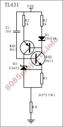

Ik zou graag mijn ontwerp met jullie willen crosschecken. Mijn kennis voelt een beetje roestig aan (15 jaar niet echt gebruikt) en ik ben niet meer zo zeker of ik wel alles juist bereken.
Geef gerust opmerkingen als ik een foute redenering maak.
Ik ben bezig met onderdelen uit te zoeken om mijn voeding op te bouwen.
Ik probeer even te berekenen wat mijn opties zijn qua vermogen voor mijn voeding. Ik moet nog een transfo aanschaffen.
Ik heb nog wat oude processor koelers liggen die me wel bruikbaar leken (stock intel P4 cpu coolers thermal resistance ongeveer 0,53°C/W)
Ik ga de Blackdog aanpassing doen met de compound transistor, dan maak ik dus gebruik van 2SA1943 TO264 0,83°C/W

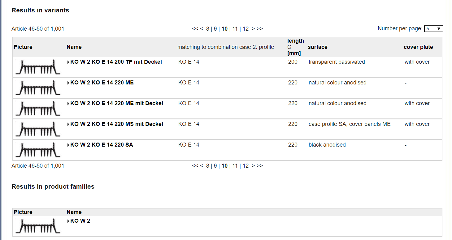

Als isolatiepads vond ik deze Fisher KAP 218 KAP 218 0,15°C/W (passen die wel, of zijn ze eigenlijk net te klein?)
(bij Mica is het 0,4°C/W en aluoxide 0,3°C/W)
Als ik dan 2 transistoren gebruik kom ik op
(0,83 + 0,15)/2 + 0,53 = 1,02 °C/W

Hi joram.agten,
Mooi, moest alles doorlezen om er achter te komen wat je uitgangspunten waren ;-)
Behalve je trafospanning kon ik niet de gewenste uitgangsspanning van je te bouwen voeding vinden.
Even wat natte vinger werk, bij 2x 14V trafo kom je belast meestal niet boven deze trafospanning aan de uitgang, brom en stoor vrij.
Voor zeg een 0-30V voeding heb je meestal 1x33V nodig als je wilt dat 30V altijd goed bruikbaar is bij de maximale stroom.
De door jou gekozen 300VA trafo zal tot 25 a 26V bruikbaar zijn onder vollast, als deze opmerkingen zijn afhankelijk van de aangeboden netspanning (230V)
De stroom die een wikkeling mag leveren na gelijkrichting (dubbel fase) is rond de 63%, ik hou voor het makkelijke rekenen meestal 60% aan.
Dus bij de 300VA trafo zou dit 6-Ampere max als uitgangsstroom betekenen als je alle componenten goed kiest.
Voor de bufferelco kan je 2000uF per Ampere kiezen, dus 10.000 tot 15.000uF.
Bij een grotere waarde van de elco zakt de stroom die je uit de trafo mag trekken, zeg dat je 22.000uF hebt, dan zou ik niet verder gaan dan 5-Ampere uit de trafo.
Dit alles heeft te maken met de verliezen in de trafo en de bedrading, de trafo verliezen zijn het hoogst.
Hoe groter de elco in capaciteit, hoe groter ook de laadstroom is die er nodig is de elco weer op spanning te krijgen tijdens het stijgen van de sinusvorm.
Hierdoor word de spanning over de Ri van de trafo ook hoger en er dus meer warmte in de trafo wordt opgewekt.
Een hogere elco waarde geeft natuurlijk ook een kleinere rimpel als voordeel.
Mijn opmerkingen hierboven gelden vooral bij de maximale belasting, dus zeg 5 a 6 Ampere bij de door jou voorgestelde 300VA trafo.
Vijf minuten 7 Ampere trekken kan natuurlijk wel, maar ik hou graag wat marge en zorg er voor dat het geheel niet overbelast kan worden.
Wat elco betreft hier nogmaals een handigheidje 1-Ampere geeft bij 10.000uF 1V TT rimpel bij dubbelfasige gelijkrichting en 50HZ netfrequentie.
Bij je berekeningen van deze voeding moet je er rekening mee houden dat bij lagere uitgangsspanningen de voeding maar één deel van de trafo gebruikt.
De Power MOSFET schakeld de wikkeling om, dus bij kortsluiting heb je geen 28V als uitgangspunt voor de maximale dissipatie in je transistoren.
Als je 5-Ampere als uitgangsstroom wilt hebben, dan is een dubbele uitgangs transistor gewenst.
Zet ze niet direct naast elkaar, als het mogelijk is houd dan een beetje afstand, dan heb je meer rendament van je koellichaam.
Let ook op je bedradingstechniek, lange draden zijn ongewenst, dus goed nadenken over de opstelling voor je een kastje koopt en/of bouwd.

Ik heb een behuizing besteld, maar weer een andere dan de diverse aanbevelingen. (Misschien komen die bij een ander project nog van pas, want het zijn mooie kastjes). Het is een Hammond 1455T2201 geworden. Wordt waarschijnlijk wel krap op de frontplaat, en de koelplaat aan de achterkant laat geen ruimte voor de netentree, dus die moet naar de zijkant, of ik zaag een klein stukje van het koelblok af. (qua warmteweerstand kan dat*)
De extra weerstand over C21 zit al op de print, evenals een rode 3mm led die ik alsnog door een groene zou kunnen vervangen...
*)waarom koop je dan geen kleiner koelblok? Omdat dat boven de behuizing zou uitsteken... Vergelijk Reichelt bestelnummers "V 7331G" en "V 6506E"

Als ik wat zoek vind ik dit paper (Maar helaas zijn daaruit alle figuren stuk, plus lijkt het om optische ruis te gaan / ruis in het door een fotodiode ontvangen licht)
En, om een andere reden interessant: dit topic op een ander forum, waar iemand zich afvraagt wat qua ruis beter is, LED of zener, maar waar ook een TL431 genoemd wordt. Die is 2.5V en heb ik ook liggen...
Verder zit ik erover te denken om de overgebleven opamp uit de LM324 te gebruiken als buffer voor de stroommeter, omdat ik 1 omschakelbare meter wil gebruiken (ivm ruimte op front). De polariteit van de uitgangsspanning is omgekeerd t.o.v. de spanningsval over de shunts, dus lijkt het handig die te laten inverteren, bovendien is het (compacte) metertje wat ik in gedachten heb te laagohmig om zonder buffer te gebruiken, uitgaande van die 10k uit de openingspost. En andere optie is een digitaal voltmetertje, maar die heeft weer een hulpvoeding nodig. (Die mini LED voltmetertjes die gevoed worden uit de te meten spanning zijn aan te passen om los te voeden zodat ze tot 0V gaan, maar moeten alsnog gevoed worden, en ook daar moet een inverterend versterkertje voor als ik de spanningsval over de stroombegrenzingsinstellingsterugkoppelings-shuntemiterweerstanden wil meten.)
TL431 met een stroombron ervoor ruist amper, zie ook dit topic van Blackdog
Ik heb zelf deze wel eens gebruikt, koppel de transistoren en de TL431 thermisch, vervang de 1N4148 door een groene led.
[Bericht gewijzigd door Roland van Leusden op (34%)]
Nu is het ding an sich een stroombron, een beetje ruis kan daar niet eens zo heel veel kwaad. Maar minder is altijd beter.
