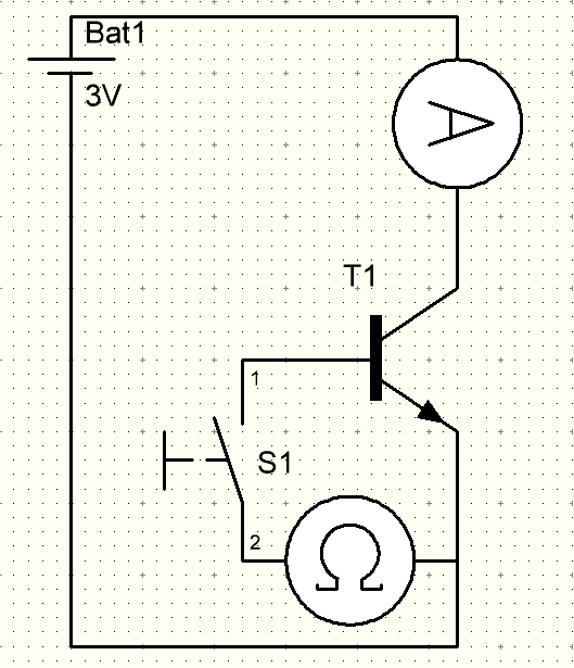

Hi Shock6805,
De HFe van de TIP142 is hoger dan de 1000 waarde die je opgeeft, bijna altijd rond de 4 a 5000x.
Het is handig er een paar meer te kopen en deze te selecteren, zo duur zijn ze niet.
Als je al een voeding hebt sluit de collector/emittor dan op deze voeding aan en stel de voeding in op 3V, begrensing op zeg 2A.
Gebruik een universeel meter als stroombron, en dan bedoel ik het Ohm bereik, je kan in de gegevens van je meter vinden welke stoom en wordt gebruikt voor het meten bij welke weerstandswaarde.
Meestal zit je dan in het bereik van 10K of hoger.
De 3V is om de dissipatie te beperken en de slechtere HFE bij lagere collecterspanning te meten.
Dit is een simpele manier om transistoren uit te zoeken op HFE, bij een "normale" stroom.
Zorg er voor dat je het Ohm bereik zo kies dat de collector stroom ergens tussen 0,5 en 2A ligt.
Bijna altijd gaat de -van de Ohm meter aan de emittor en de plus pen aan de basis.
Bij het warm worden van de transitor kan de HFe 50% hoger worden, hou hier rekening mee.
Ik sluit alles aan, hou potloot en papier bij de hand en raak met de plus pen van de Ohmmeter de basis aan.
Lees de stroom af die door de collecter loopt en noteer deze.
1 a 2 seconde werk, hierdoor krijgt de transistor weinig kans echt warm te worden.
Dus dan komen we bij de stroombron terrecht van de CO2016 voeding, van de drie printen hier,
heb ik bij allen de stroom omlaag gebracht, ook die met de orginele transitoren.
Het is ook terug te vinden in mijn topics over deze voeding.
Eigenlijk kan hij altijd terug naar ongeveer 4mA, of je moet wel erg rotte transistoren hebben of een zeer grote versie bouwen van tientallen Ampere.

Bedankt voor het uitgebreide antwoord. Ik heb nog geen voeding. Dit is mijn eerste. Maar ik zal wel eens zoeken of in niks kan verzinnen. Eventueel met een dikke diodebrug op een koelprofiel 5V terugbrengen naar 3,6V ofzo.
Als dat lukt zal ik zeker proberen om de torren te selecteren op HFE. Die 1000 is trouwens de minimum bij een stroom van 5A volgens de datasheet.
De stroombron terugbrengen ga ik dan ook zeker doen.
Zo haal ik het er ook uit.
Moet je alleen wel weten van je weerstandsbereiken hoeveel stroom er wordt afgegeven.
Heb je deze niet of je hebt maar 1 multimeter, dan kan je ook een stroombron maken met een weerstand (iets anders schema). Nadeel is dan wel dat je 3V hoger moet zijn.
Uitproberen kan natuurlijk ook, Let dan op dat je niet in de stroom begrenzing komt van je voeding. En even genoeg ruimte tussen het testen bij 1 transistor nemen om zo deze de kans te geven om af te koelen.
