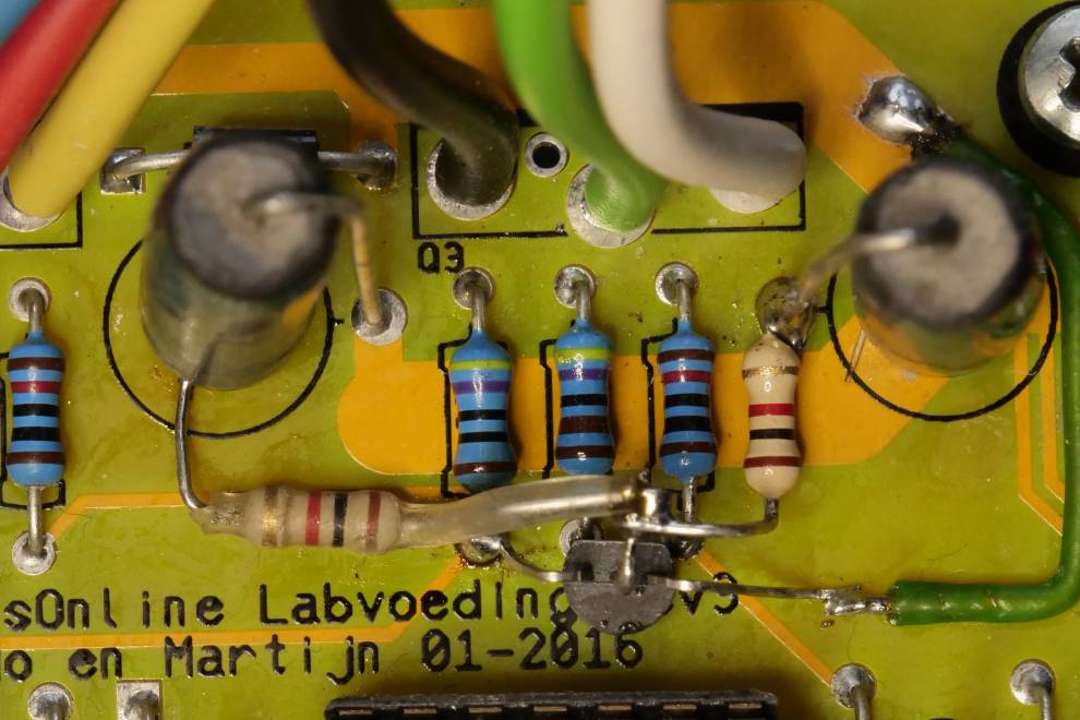

Na het aanpassen van de montageplaat en monteren van de klixon op de koelplaat ben ik bij de laatste aanpassing aanbeland: de extra transistor ter bescherming van de hoofd-torren bij een vette sluiting.
In het schema wat ik daarvan heb zit een 2N3904. Die heb ik natuurlijk niet. Uit mijn vergelijkingen met een BC547 heb ik niet iets specifieks kunnen vinden waarom het persé die 2N moet zijn, maar misschien is er een eigenschap die ik over het hoofd zie/niet ken.
Kan iemand wat dat betreft mijn beweringen staven of ontkrachten?

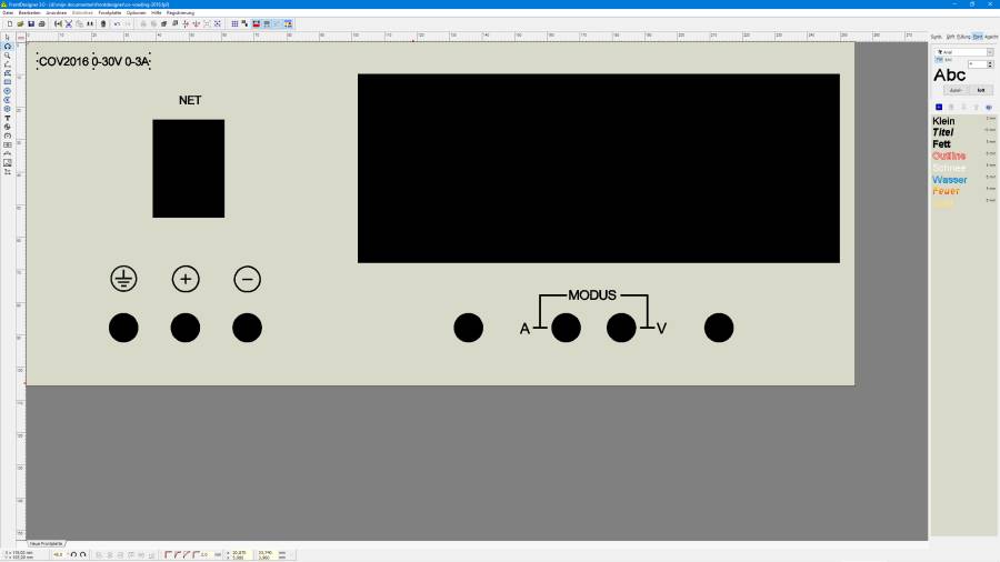

Als toegift nog een plaatje van het frontplaat-ontwerp.
De zwarte vlakken zijn zaken die uitgesneden moeten worden en waar netschakelaar, meters, aansluitbussen en LEDs zitten. Er gaat nog wel een proefafdruk of 2 overheen denk ik voor ik 'm definitief print.

Die transistor is niet kritisch, een BC547 doet het ook prima.
Elektuur noemde dat vroeger TUN (Transistor Universeel NPN).

Op 20 november 2022 19:16:57 schreef weardguy:
In het schema wat ik daarvan heb zit een 2N3904. Die heb ik natuurlijk niet. Uit mijn vergelijkingen met een BC547 heb ik niet iets specifieks kunnen vinden waarom het persé die 2N moet zijn, maar misschien is er een eigenschap die ik over het hoofd zie/niet ken.Kan iemand wat dat betreft mijn beweringen staven of ontkrachten?
USA vs EU in de nummering: 2N en BC
BC is er in 3 soorten, de A,B en C uitvoering.
En de aansluitingen zitten anders!

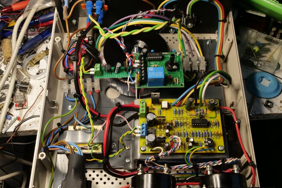

Nou, ik kom gewoon op een punt dat het ding min of meer af is...
Allereerst de extra transistorbeveiliging. Ik heb het maar beschouwd als een leuke oefening om dit zo goed mogelijk volgens 'de standaard' te doen, want vroeg of laat ga ik op m'n werk ook moeten geloven aan dit soort zaken.
Even voor de duidelijkheid: zit 'ie hier op de goede plek of hoort 'ie de grote torren gezelschap te houden?
En het totaal. Zoals gewoonlijk is de bedrading weer niet geworden wat ik er van hoopte
Op dat uitstekende printje met spanningsregelaar ga ik nog wat anders verzinnen...

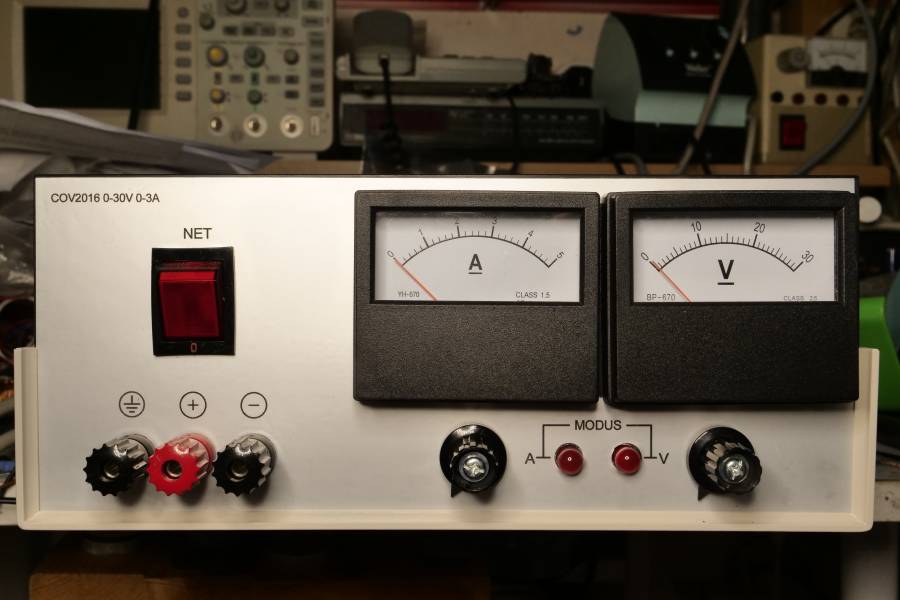

En het front. Ooit bij Conrad van dat aluminiumfolie-spul gekocht wat je door de laserprinter kan halen. Ontwerp komt uit (door sommige) bejubelde en (door sommige) gehate Frontdesigner
Ik heb (voor mijn doen) ongewoon grondig de documentatie, met alle modificaties (is m'n werk toch ook hobbymatig nog ergens goed voor) nu ook vrijwel gereed, dus op het aanpassen van dat printje met spanningsregelaar na, staat niets het sluiten van de kast meer in de weg.
EDIT: ik speel nog met het idee om de inwendige shunt van de Ampère-meter te wijzigen zodat volle uitslag ook 3 Ampère is. Het wijzigen van die shunt is het punt niet, het maken van een nieuwe schaal ook niet, het ontwerp van een nieuwe schaal op een stevig stukje aluminium (net zoals het origineel) of zo krijgen wél...

Er wordt gezegd dat er een weerstand van 1k5 over C21 moet, maar dat is niet wat ik op de foto zie! Het lijkt erop dat er een weerstand van 220ohm over C21 zit...
