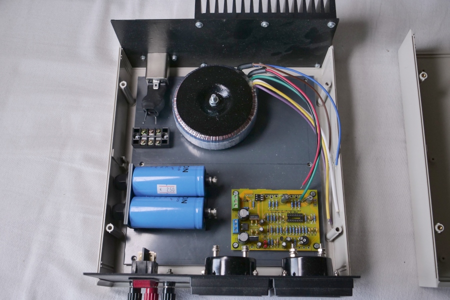

U vraagt, ik draai ;)
Ik had een volledige kit gekocht. Alles los bij elkaar zoeken leek me niets ;)
De indeling ligt nog niet geheel vast, ik ga misschien nog voor andere elco's, maar voorlopig is dit de opstelling. De hulptrafo staat niet op de foto, maar heb ik wel.
Het koelblok is een gigant van een (volgens mij) oude frequentieregelaar die ik ooit gesloopt heb en meet 16 x 10 centimeter, heeft vinnen van 3 centimeter lang en een basisplaat van een centimeter dik.
Het is nog m'n bedoeling om zowel front als achterzijde met de montageplaat te verbinden, vooral het koelblok acht ik wel in staat zich door de behuizing heen te trekken als de boel warm wordt.
Ik hou de rest van je tips in m'n achterhoofd ;)

Mooi kastje! Alles lijkt er al te zijn (behalve de brugcel zag ik later). Ik zou de waarden die Sine noemt even nalopen en er gewoon de twee bijgeleverde transistortjes op solderen en kijken of het werkt zoals verwacht. Onbelast kunnen die ook wel zonder koeling.
Ik had veel liggen, anders had ik dat ook gedaan. Ik zou proberen met 2 TIP142 transistoren te gaan zodat je de shuntweerstanden niet hoeft te vervangen, al is dat niet heel veel werk.

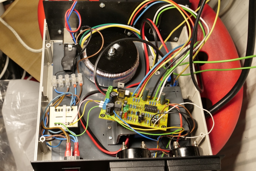

Oké, we zijn eindelijk verder nadat ik het stukje railkoper dat ik bewaard had om de elco's mee te verbinden, weer boven water kwam.

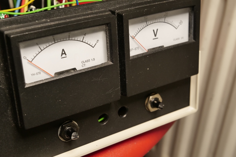

De V en A meter zijn van plek gewisseld omdat dit makkelijker uitkwam met het bedraden. Van de voltmeter kon ik immers zo door naar de A meter en van die weer door naar het uitgangsfilter op de banaanbussen.
De elco's zijn ook van plek gewisseld en zitten nu meer rechts in de behuizing onder een brugje van PVC-plaat, waar de print weer bovenop gemonteerd is. Hoewel er nog best wat ruimte is in de kast, kwam dit veel handiger uit.
Ik werd lui bij de printtrafo en heb die met een tie-wrap aan de basisplaat vastgesjord.
Nog even niet op die extreem lange bedrading letten, dat is alleen om even te testen.
En toen het testen. Gewoon de handleiding gevolgd, maar al snel ging er iets mis: de Volt-meter bleef raar heen en weer zwabberen en ook de belasting (een gloeilamp) ging steeds zwakker en weer feller branden.
Stroombegrenzing en spannings-regeling werkte wel, maar absoluut niet stabiel.
RV3 maar eens helemaal dichtgedraaid. Daarbij viel me op dat het draaien het gedrag nog erger maakte. Toen ik 'm verder opendraaide en de schroevendraaier weghaalde, knalde de spanning omhoog en schakelde ik onmiddelijk uit... hier was iets mis...
Eens even inspecteren...
Juist... 'during internal inspection found...' zoals ik op m'n werk zou moeten zeggen... Twee pootjes van de instelpot gewoon totaal NIET gesoldeerd...

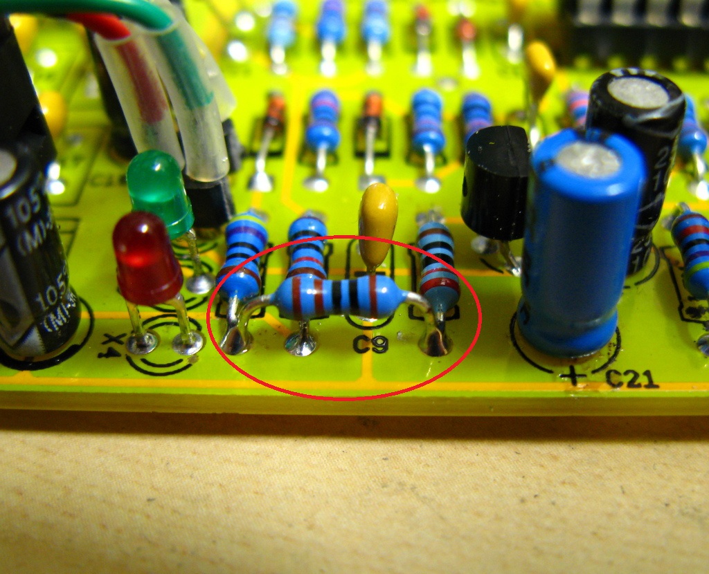

Nu nog even de weerstanden aanpassen om het spanningsbereik iets te verhogen: Nu stokt de boel bij 28,2 Volt en precies 30 Volt zou wel leuk zijn.

In een iets te vermoeide staat boorde ik de gaten voor de LEDs in plaats van 6,5 of zo op naar 8... Daardoor bleven m'n mooie manchetjes niet meer zitten en moest ik wat anders verzinnen. Ik moest er even op wachten, maar kreeg dan uiteindelijk m'n rode 8 mm LEDs binnen die prima in die gaten pasten.
Nu heb ik iets eigenaardigs met deze aanpassing:
Op 14 maart 2022 12:42:17 schreef Sine:
Voor de spanning wordt R20 68k en R27 390k+47k. Uuit max is dan 35V, dus dat is iets meer dan je voltmeter kan aangeven.
Wil je bij max 30V blijven dan zul je R20 moeten verlagen tot 60k.
Bij het aanpassen van R20 naar 60k blijft de voltmeter steken bij 20 Volt en gaat de CV LED uit waarbij de CC LED gedoofd blijft. Het verder opendraaien van de potmeter voor de spanning is zinloos.
Ook het erbij aanpassen van R27 helpt niet om dit gedrag de nek om te draaien. Ik snap niet wat ik fout doe...

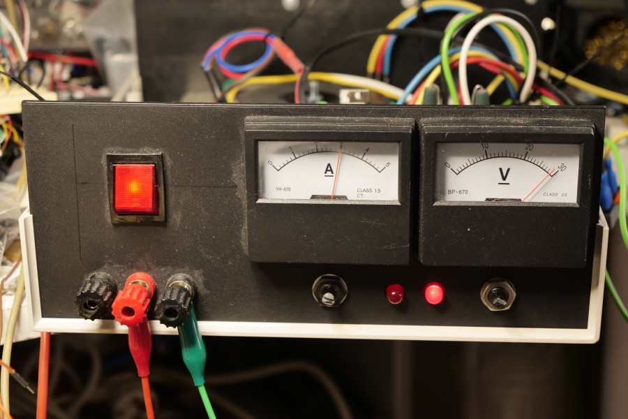

En een foto omdat dat altijd leuk is ;)

Nou, eerst de vraag hoe de voeding reageert als R20 68k is.
Ah, even duidelijker maken ;)
De CV-LED en CC-LED zijn allebei in prima staat ;). De CV LED brandt zolang de uitgangsspanning onder de 20 Volt is en de stroom-instelling zodanig staat dat de voeding onbelast niet meteen in stroombeveiliging staat.
Als ik onder de 20 Volt de stroom-instelling verdraai, reageert alles zoal het hoort als ik op m'n dummyload meer stroom vraag. De CV LED gaat dan uit en de CC LED gaat aan.
Maar of ik nu in stroombeveiliging of onbelast de spanning boven de 20 Volt draai: dan gaat de CV LED uit (onbelaste/niet stroombeperkte toestand) en blijft de CC LED gedoofd, óf gaat ook de CC LED uit (in stroombeperkte toestand).
De spanning is daarbij ook niet hoger te regelen dan die 20 Volt: het laatste instelbereik van de potmeter doet niets.
Vóór modificatie van R20 en R27 werkte de voeding probleemloos en gedroegen CC en CV LED zich zoals het hoort. Bij alleen wijzigen van R20 naar 60k begonnen de problemen. Omdat ik dacht dat R27 misschien ook aangepast moest worden (ook al wou ik geen hogere uitgangsspanning) heb ik die ook nog aangepast, maar dat hielp dus niet.
Als je terugwijzig naar de oorspronkelijke toestand, is dan het probleem over?
Het lijkt net dat de spanningsregeling buiten zijn regelbereik komt ondanks dat de stroombegrenzing niet ingrijpt.
Zijn alle voedingsspanningen in orde?
Meet de spanning over afvlakelco C104 in de fouttoestand.
Misschien levert Q4 te kort stroom, of is een van je eindtorren stuk.
