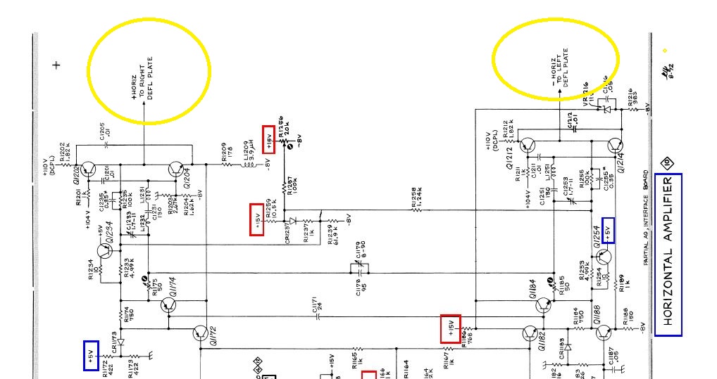

(Conclusie of een deel van de Horizontale Balansversterker defect of een afbuigplaat los).
Ik heb al gechecked dat de 2 draadjes naar de platen voor de horizontale afbuiging vastzaten (OK), en ik heb de driver transistoren heen en weer in hun voetjes bewogen.
(Het enigste wat ik nl gedaan had, was met mijn vinger de interface printplaat omhoog te trekken, om de +15V kortsluiting proberen op te heffen.
Ik had nl per toeval ontdekt dat de 61.4 Ohm weerstand naar aarde van de +15V lijn terug kwam (geen kortsluiting) als ik op bepaalde plekken van deze printplaat duwde en trok.
Of dit duwen en trekken de horizontale versterker beschadigd heeft, weet ik niet.

Ik moet me eerst gaan verdiepen in de theorie (zie bv TEK leerboek) en de TEK 475 service manual (troubleshooting procedures), voordat ik precies begrijp wat je bedoelt.
Ik heb alleen 2X een deel van de GND track (onwetend) met +15V geopereerd.
(intermitterende breuk in deze lijn), en de (intermitterende) kortsluiting van tantaal C1387 (+15V power lijn ontkoppeling) was even weg, dus alle Power supplies werkten toen goed.
Maar zover ik kan zien loopt deze GND rail enkel in het CRT circuit en heeft niets te maken gehad met de horizontale tijdbasis.
Zou er een voor de hand liggende reden (losse connector oid) de oorzaak kunnen hebben?

Ik heb nog wat wat foto's gemaakt van de aansluitingen van de afbuigplaten.
1) De Horizontale afbuigplaten (foto # 1 en 2). Twee aansluitingen (pinnen door het glas, waarop fragiele stekkertjes op geschoven worden).
2) De vertikale (4 aansluitingen?? (2 van de Output van de verticale versterker en 2 vanaf de +50V).
Er zitten behalve de elektrostatische verticale afbuigingplaten ook een afbuigspoel op?
Zie ook schema.

Wat vreemd: uit <4> en uit je foto's blijkt duidelijk dat bij iedere verticale afbuig"plaat" een ingang en een uitgang hoort. Maar op schema <12> met de CRT zie je dit niet terug, er zijn gewone afbuigplaten getekend met elk 1 aansluiting.
Ik schreef afbuig"plaat" omdat het in feite om gedistribueerde afbuiging gaat. In bijv. schema <14> van de 7704A zie je de CRT wel correct getekend.
Albert
Hoi Albert,
Ik snap je opmerking niet:
1)
Horizontale afbuigplaten (rode en groene draad: als je goed op de foto kijkt, zie je een pin door het glas, met stekker; de andere rode draad, maar pin is niet zichtbaar op deze foto).
Iedere plaat wordt gestuurd door een balansversterker trap met DC gekoppeld 55 V op de afbuigplaat. (dit zijn de 4 dikke transistoren op foto 1)
2) Verticale afbuigplaten.
Volgens het schema is er maar een paar Verticale afbuigplaten.
Er zijn echter 4 pinnen plus 4 stekkertjes
- Een paar voor de +50V (via kleine spoeltjes gewikkeld op een weerstand): zie wit teflon printplaatje.
- een paar die direct aan het grote ronde verticale versterker uitgangs IC zijn verbonden (het grote IC met de gevlochten aarddraad).
Volgens het schema gaat elk paar naar een uiteinde van een spoel (rode cirkeltjes)
De middenaftakking van elke spoel gaat elk naar een verticale afbuigplaat.
Mijn conclusie:
een combinatie van magnetische en elektrostatische afbuiging
Is dit correct?
Albert,
Ik zie nu wat je bedoelt.
Ik denk dat het deelschema <12> rond de CRT van de 465A is overgenomen, maar dat men dit detail heeft vergeten aan te passen voor de 475 die blijkbaar een andere CRT heeft.
