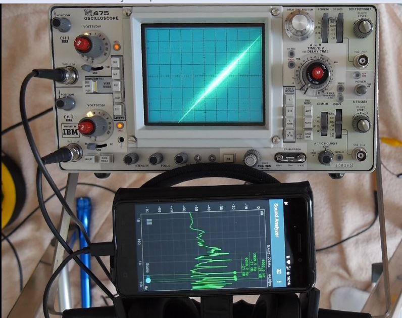

Dit is een fotootje, toen de TEK 475 scoop het nog goed deed.
Het is een XY plot om de Play Back koppen recht te zetten (qua azimuth) voor een taperecorder.
Op de tape recorder wordt een referentie Azimuth Tape gebruikt.
Vaak gebruikt men een Toon bv 16 KHz, maar je moet dan voorzichtig vanaf lage frequenties de kop rechtzetten, anders zit je op een false positive.
Hier wordt een multifrequentie Azimuth Tape gebruikt (17 aparte frequenties variërend van 60 Hz - 16 KHz (zie FFT analyse op de telefoon).
Je krijgt alleen een rechte lijn als je azimuth goed staat.
(Foto is van een REVOX nog in fabrieksafstelling -> PB kop azimuth afstelling was destijds goed gedaan!).
Ik wilde met de foto laten zien, dat de trace helder en scherp was (dus de kathodestraalbuis deed het goed op dat moment. Eerder had ik met een tik op de kast de straal scherp gemaakt. Als je de scoop niet verplaatst blijft hij dan vaak maanden goed, maar helaas, vorige week, lukte dat foefje niet meer.
