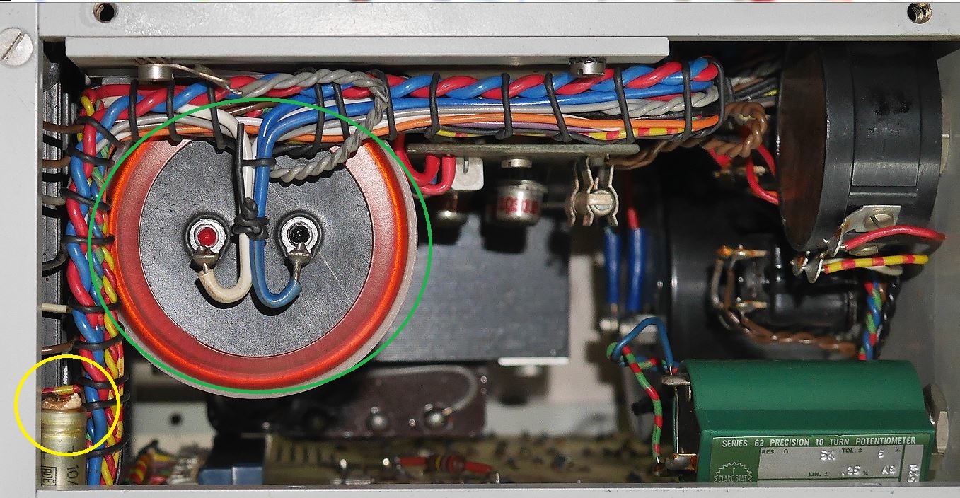

Voor wie er geïnteresseerd in is:
Ervaring met 55 jaar oude ROE "Qualiteits elco's" in een 1968 DElta Elektronika D 050-0.5 Lab Vedinkje
Dit voedinkje werkte nog min of meer volgens specs, nadat het uren had aangestaan ("ingespeeld"), na een zeer lange stilstand.
Het haalde eerst de maximale spanning niet (ca 45V ipv 50V), de stroom range (0-500 mA) was nog OK.
De max spanning liep na een aantal uren geleidelijk van de initiële 45V naar de designwaarde van 50V.
De meter gaf steeds correcte waarden aan in Volt en mA stand.
Hierbij FYI nog wat foto's van de elco's (het is een eenvoudig, maar mooi gebouwd voedinkje).
ALLE kleine (ROE, Roederstein) Hi Quality elco's
zijn visueel defekt (ontploft, grote lekkage van electrolyt of afsluitrubbers verbrokkeld).
Alleen de grote (Sprague "Power Lytic") 2500 uF 70V voedingselco was nog lekdicht.
Ik heb alle kleine elco's vervangen door blauwe 125 graden C Vishay 120ATC, 118 AHT en 119 AHT elco's, zoals geadviseerd door Miedema.
De dikke Sprague voedingselco heb ik laten zitten.
De Delta D050-0.5 voeding werkt nu weer heel mooi (reageerde met de oude elco's nog traag op stroom en spanning instellingen).
Zelfde procedure gedaan met een Delta D030-1 voeding, die hetzelfde design heeft.
Dit laat m.i. toch wel zien dat > 50 jaar oude elco's niet in een nieuw project gebruikt moeten worden.
Ook is het m.i duidelijk dat zo'n oude Delta voedingen nu echt gereviseerd moeten worden.

Ha redguuz,
Een Delta D050-0.5 kende ik nog niet. Dus leuk om te zien :-)
Wat een mooie potmeters stopten ze er toen nog in. Een echte Colvern voor de stroompotmeter deden ze in het begin van de E-series ook nog, later niet meer. En die groene 10 turn precision potmeter voor de spanning is helemaal sjiek, nog niet eerder gezien.
Een ongeveer even oude Delta met uitgedroogde rubber buns heb ik ook meegemaakt, met een D030-0.3 (meer daarover hier)
Ik heb helaas maar één fotootje van die D030-0.3 waar een paar uitgedroogde elo's op staan:
https://www.miedema.dyndns.org/co/2024/delta/IMG_5375__Delta-D030-0.3-elcos-600pix.jpg
Ook deze D030-0.3 werkte met die uitgedroogde elco's nog prima. (Ze zien er dan ook minder slecht uit dan de jouwe. Wel uitgedroogd, maar de bun zit er nog in :-))
Eigenlijk was de brom & ruisvloer met nieuwe elco's zelfs een fractie slechter. Maar met die nieuwe elco's gaat hij nu wel weer véél langer mee. Net als jouw D050-0.5 nu ook. Mooi dat er weer een Delta gered is! :-)
Regeltor 2N3055
Overigens, naar aanleiding van je geposte schema: Delta gebruikte meestal een 2N3055 als regeltor. Maar dat is eigenlijk best krap.....
De 2N3055 heeft een een maximale Vce van 60V (Motorola etc.). Dat is best krap: als de uitgangsspanning max 50V is, dan zal de ruwe spanning al gauw 65 tot 70V zijn..... (Delta moet ook rekening houden met te lage netspanning)
Dus als je dan de uitgang naar 0V draait.....
Maar nu is de netspanning veel hoger, en dat probleem dus ook groter. Bij die D030-0.3 was de ruwe voeding al ruim 60V bij 235V netspanning.
Nu zijn er veel verschillende 2N3055, met wat verschillen in specs. Er staat in de stuklijst van de E-serie niet voor niets "RCA" achter de 2N3055. RCA spect dat hun 2N3055 met een kleine R over B-E 70V mag hebben.
Als ik naar de E060-0.6 kijk, dan is Delta daar uitgeweken naar de 2N3442 van RCA. (Vce = 140V)
Een prima vervanger voor de 2N3055 als eindtor in Delta voedingen zou de de MJ15015 kunnen zijn.
Deze is gelijk aan de 2N3055 (gelijke curven) Maar hogere spanning (Vce=120V), en wat groter vermogen Ze delen bij Motorola en OnSemi zelfs de datasheet. Farnell levert hem gewoon.

2) Hi Gert Jan,
Ik heb twee D050-0.5 voedinkjes gereviseerd : Serial # 8376 en # 003169: serie nummers ingeslagen linksboven op de koelplaat).
In beide 1960's voedinkjes werd al een RCA 2N3442 Power Tor gebruikt, zie actuele foto van deze 2N3442, date code April 1966.
NB De 2N3442 voor T1 is (foutief) NIET in de onderdelen lijst genoemd in de Service Manual.
De D030-1 en D015-2 in dezelfde reeks gebruikten idd een RCA 2N3055.
Blijkbaar allemaal nog het oude RCA design (zie logo en Date Code) .
In die tijd gebruikte Delta Elektronika blijkbaar voornamelijk RCA powertorren en soms een enkele Motorola (in die tijd het beste wat er verkrijgbaar was).
Bedankt voor de tip om evt. de 2N3055 (of 2N3442) te vervangen door een Motorola MJ15015.
Maar dan moet je volgens mij wel op je hoede zijn, dat je geen Chinese Fake monteert.
(BTW Deze voedinkjes kun je nog ombouwen naar 240V~ netspanning, er is een tap op de nettrafo).
Mijn ervaring met Sprague elco's is dat die inderdaad ERG lang leven. Ik heb hier een paar apparaten uit de 60's met Sprague elco's, die zijn allemaal nog prima in orde. Dat gaat je met de meeste ROE(derstein) elco's niet lukken.
Torren zijn een ding, ik denk niet dat je nog een "echte" 2N3055 kunt krijgen tegenwoordig. Nu hoeft dat ook niet, zo kritisch is die tor niet. Een 2N3773 is ook een veilige vervanger, Onsemi maakt die nog steeds als de 2N3773G
SINE,
Bedankt voor de info!
Ik heb het tweede Delta D050-0.1 voedinkje nog even bekeken:
- Serie nummer is blijkbaar 663169 (niet 003169) en
- TOR T1 is een RCA 2N3442 , gefabriceerd in Januari 1966 (6A)
Het voedinkje staat nu 1 uur op 0.5A en de koelplaat wordt 62 graden C gestabiliseerd.
Het lijkt er dus op dat de Designer destijds (1966) deze powertor T1 correct gespecificeerd heeft (en dat er enkel een foutje in de Service Documenation zit.
De toegepaste tor gaat de temperatuur van de koelplaat niet veranderen. Een watt is een watt.
De dimensionering van de koelplaat is daar verantwoordelijk voor.
