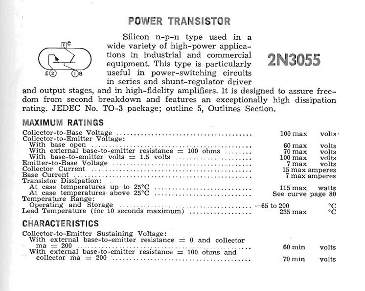

Regeltor 2N3055
Overigens, naar aanleiding van je geposte schema: Delta gebruikte meestal een 2N3055 als regeltor. Maar dat is eigenlijk best krap.....
De 2N3055 heeft een een maximale Vce van 60V (Motorola etc.). Dat is best krap: als de uitgangsspanning max 50V is, dan zal de ruwe spanning al gauw 65 tot 70V zijn..... (Delta moet ook rekening houden met te lage netspanning)
Dus als je dan de uitgang naar 0V draait.....
Maar nu is de netspanning veel hoger, en dat probleem dus ook groter. Bij die D030-0.3 was de ruwe voeding al ruim 60V bij 235V netspanning.
Nu zijn er veel verschillende 2N3055, met wat verschillen in specs. Er staat in de stuklijst van de E-serie niet voor niets "RCA" achter de 2N3055. RCA spect dat hun 2N3055 met een kleine R over B-E 70V mag hebben.
Als ik naar de E060-0.6 kijk, dan is Delta daar uitgeweken naar de 2N3442 van RCA. (Vce = 140V)
Een prima vervanger voor de 2N3055 als eindtor in Delta voedingen zou de de MJ15015 kunnen zijn.
Deze is gelijk aan de 2N3055 (gelijke curven) Maar hogere spanning (Vce=120V), en wat groter vermogen Ze delen bij Motorola en OnSemi zelfs de datasheet. Farnell levert hem gewoon.

Ik heb twee D050-0.5 voedinkjes gereviseerd : Serial # 8376 en # 003169: serie nummers ingeslagen linksboven op de koelplaat).
In beide 1960's voedinkjes werd al een RCA 2N3442 Power Tor gebruikt, zie actuele foto van deze 2N3442, date code April 1966.
NB De 2N3442 voor T1 is (foutief) NIET in de onderdelen lijst genoemd in de Service Manual.
De D030-1 en D015-2 in dezelfde reeks gebruikten idd een RCA 2N3055.
Blijkbaar allemaal nog het oude RCA design (zie logo en Date Code) .
In die tijd gebruikte Delta Elektronika blijkbaar voornamelijk RCA powertorren en soms een enkele Motorola (in die tijd het beste wat er verkrijgbaar was).
Bedankt voor de tip om evt. de 2N3055 (of 2N3442) te vervangen door een Motorola MJ15015.

Ik heb het tweede Delta D050-0.1 voedinkje nog even bekeken:
- Serie nummer is blijkbaar 663169 (niet 003169) en
- TOR T1 is een RCA 2N3442 , gefabriceerd in Januari 1966 (6A)
Het voedinkje staat nu 1 uur op 0.5A en de koelplaat wordt 62 graden C gestabiliseerd.
Het lijkt er dus op dat de Designer destijds (1966) deze powertor T1 correct gespecificeerd heeft (en dat er enkel een foutje in de Service Documenation zit.
De toegepaste tor gaat de temperatuur van de koelplaat niet veranderen. Een watt is een watt.
De dimensionering van de koelplaat is daar verantwoordelijk voor.
