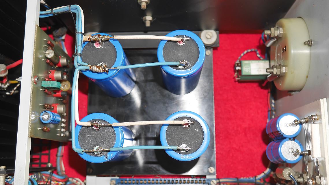

IK heb onlangs ook een Delta D 050-10 gereviseerd.
De info in deze lange "Delta Revisie Thread" (o.a. die van AOBP11 en TiTaTommeke m.b.t. hun D050-10), plus de vele reacties van de diverse forum members, waren dus voor mij heel waardevol!
Dit is, voor zover ik kan zien, de oudste D 050-10 op dit forum (Serie No. # 7877), ca. 1965 en blijkbaar ex PTT.
De voeding werkte nog, maar de elko's op het Chassis: 4 X 10 000uF 70V), C1 (50 uF 70V) op de PE17 print, en C17/C18 500uF 70V) waren allen lek;
De grote elko's hadden al veel zuur rondgesproeid.
De voeding bromde heel hard bij lage uitgangsspanning en hoge stromen (> 8A) en de grote Elko's begonnen dan zichtbaar elektrolyt te druppelen.
Er moest dus snel iets gebeuren!
De Elko's op de HO18 Control Print waren blijkbaar allen in de late '80s vervangen (er is toen zeer professioneel (door PTT of Delta?) een grote reparatie uitgevoerd, waarin men Motorola Power Torren heeft gebruikt ipv RCA's .
Uit de stempeling van de Torren blijkt dat men deze reparatie ergens na 1987 moet hebben uitgevoerd.
Je kon dus ook duidelijk afleiden, wat er destijds allemaal opgeblazen was.
De Elko's op de HO18 stuurprint waren nog allen OK , m.u.v. een klein blauw Philips Elkootje 22 uF 25V, dat (alweer) lekte.
Ik heb alles met F&T (105 graden C) Beker elko's en Vishay Axial 125 graden C typen opgewaardeerd.
Interessant is het volgende:
Tijdens de reparatie heeft men heeft een extra C (25 uF 200V) toegevoegd:
Dit is in de latere officiële modellen: C20/C21 (10 uF 100V non polair)., ze staan nl. parallel..
Deze C 25 uF 200V (Philips) was met duct tape op het aansluitboardje bevestigd.
C23 (500 uF 70V) ontbreekt helemaal.
In de voeding van TiTaTommeke kun je een klein printplaatje (links naast het PE17 board) zien, waarop deze 3 C's: C19/C20 en C23) netjes gemonteerd zijn.
Ook heeft men ergens nog slordig een weerstand van 15 Ohm en een C van 0.1 uF bij het HO18 board toegevoegd (onderdrukking van oscillaties?).
Ik moet nog even uitzoeken hoe deze aangesloten zijn.
In de Bijlagen een paar foto's NA de revisie.

Als eerste heb ik alle halfgeleiders verwijderd en de print met IPA schoon gemaakt.
https://www.uploadarchief.net:443/files/download/dsc07678sm.jpg
Met bakjes heb ik de herbruikbare halfgeleiders gesorteerd, niet alle types zijn meer beschikbaar. Voor de driver torren (RCA 40348) heb ik BD139-16 gebruikt (tip Blackdog) die met wat buigen passend werden gemaakt.
https://www.uploadarchief.net:443/files/download/20231014_132138sm.jpg
Verder heb ik wat printbanen gerepareerd zodat het er ook wat mooier uit ziet.
Voor
https://www.uploadarchief.net:443/files/download/20231011_164427sm.jpg
Na
https://www.uploadarchief.net:443/files/download/20231011_170809sm.jpg
Ik heb alle elco's getest (toen de halfgeleiders er uit waren) en die bleken nog allemaal in-spec te zijn. De 2N3055 was een fake dus die moest ook worden vervangen.
https://www.uploadarchief.net:443/files/download/dsc07679sm.jpg
Ik heb een originele RCA 2N3055 ervoor terug geplaatst:
https://www.uploadarchief.net:443/files/download/dsc07683sm.jpg
Mijn soldeerwerk nadat ik klaar was
https://www.uploadarchief.net:443/files/download/dsc07699sm.jpg
Ik heb voor veel onderdelen vervangende types gebruikt aangezien de RCA/2N torren en TS/OA diodes in deze voeding niet meer beschikbaar zijn. Daar is een heleboel tijd in gaan zitten om het uit te zoeken, want aanbevolen vervangers waren óók niet beschikbaar. Gelukkig had ik in mijn voorraad wel geschikte exemplaren die aan de specificaties voldeden.
Hieronder werkt de voeding weer en geven de TASI meters de ongereguleerde spanning weer met de trafo op 240V. Met de trafo op 220V waren de waarden -56,99V en 56,86V dus ongeveer 4V meer !!
https://www.uploadarchief.net:443/files/download/dsc07698sm.jpg
https://www.uploadarchief.net:443/files/download/dsc07696sm.jpg
Tenslotte kon de voeding weer dicht en gezellig naast zijn broertje staan voor een foto.
https://www.uploadarchief.net:443/files/download/dsc07701sm.jpg
