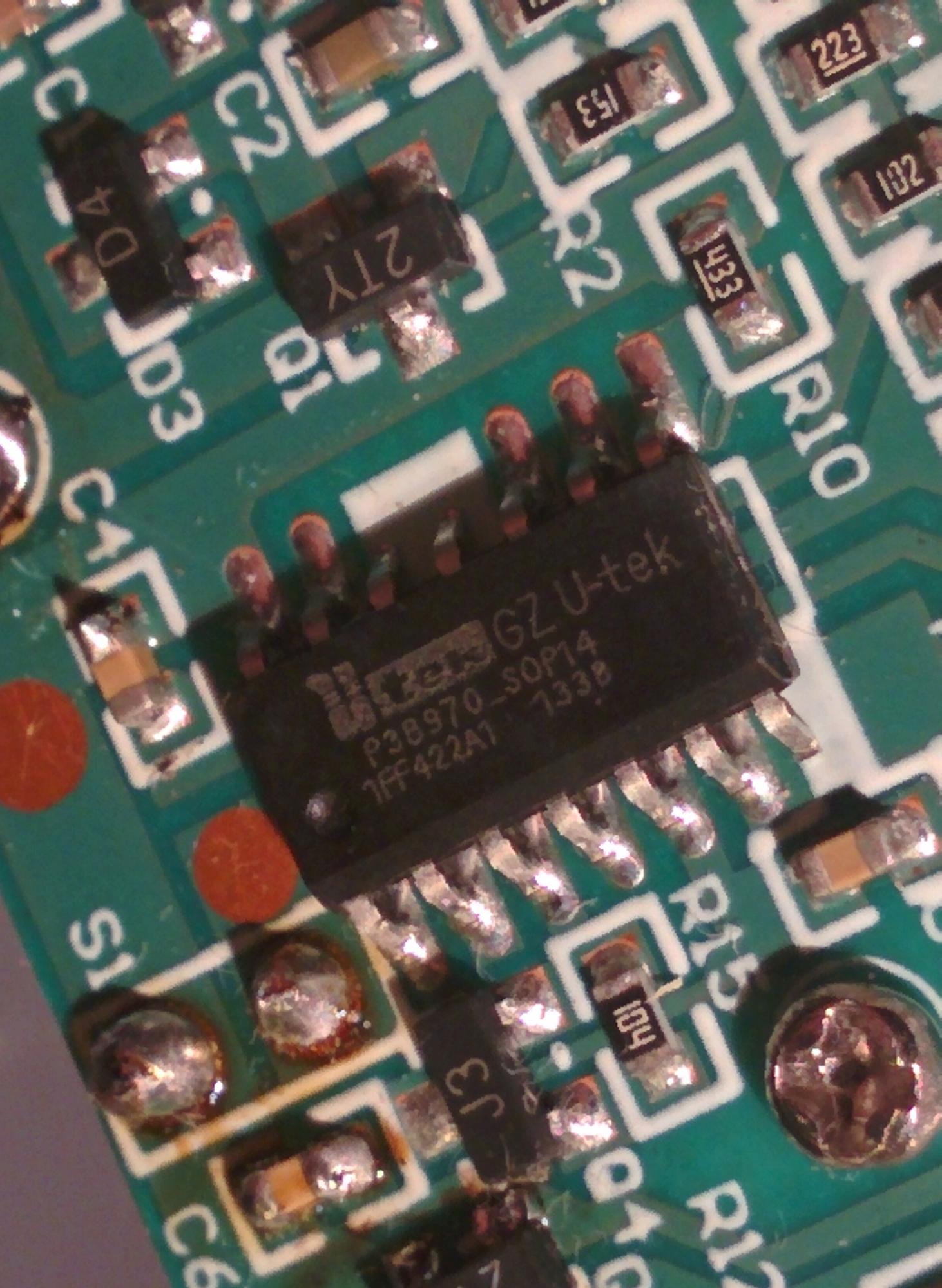

ik heb een Philips Disney Softpal Mickey lamp in de kamer van mijn zoon staan. Maar sinds vorige week gaat die niet meer aan.
Het is een lamp die bestaat uit 2 delen: een laadstation en een siliconen mickey met wat leds. Als je met de mickey schud, dan gaan de leds branden.
Ik heb het circuit uit de Mickey gehaald en proberen te achterhalen hoe het werkt, maar ik vind niks over de main "controller".
tekst op de controller:
GZ U-tek
P38970_SOP14
1FF422A1 1338
de firma U-tek (taiwan) maakt precies geen microcontrollers
De batterijen zijn nog goed opgeladen. De leds werken ook nog, (als ik de + met R11 R12 R13 verbind, dan branden ze)
links naar grotere versie van de foto's:
overzicht
pcb
controller
Hier is wat ik op internet heb gevonden, gerelateerd aan dit circuit:
youtube teardown (destroy), maar niks over het circuit zelf
https://www.youtube.com/watch?v=f1yacWXcrc0
zelfde chip in een philips imageo candleligth, maar ook geen documentatie over de chip
https://wp.josh.com/2015/09/06/inductive-power-on-the-cheap-philips-im…
philips candleligth maar met een andere chip
http://www.repdata.de/wbb2/index.php?page=Thread&postID=512067
Iemand een idee waar ik zou kunnen beginnen zoeken?
Grtz
Joram
*edit* controller opdruk toegevoegd
Denk dat je beter een reparatietopic kunt openen, een microcontroller is een microcontroller en daar doe je verder weinig aan. Je hebt 1 kant van de print niet op de foto staan. Is S1 het schudcontact? Wat gebeurt er als je dat kort doorverbindt?
