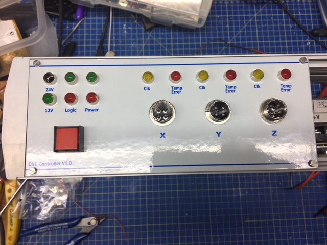

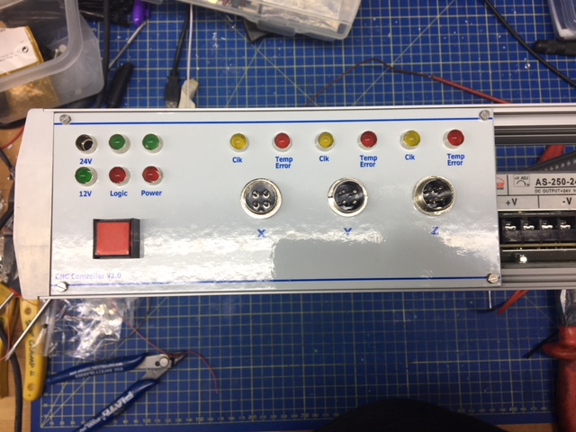

Frontplaatje gemaakt. Toch gekozen voor de "boeklon" methode. Had in eerste instantie fotopapier bespoten met blanke lak maar dat kreeg ik toch niet mooi strak. Dit ziet er best netjes uit, in het echie blinkt het minder dan op deze foto.
220V nog aansluiten aan de achterkant, 24V led en misschien vervang ik de CLK led's nog wel voor een groene versie.
Ziet er goed uit Bram.
Heb je dat ook met FRONTDESIGNER gemaakt? Zelf doe ik het wel op foto papier, en dan seal ik het in. Op de achterkant van de seal zit plakfolie, dan krijg je een soort sticker. Maar zo kan het ook.
Inderdaad met frontdesigner.
Insealen (lamineren) heb ik ook geprobeerd maar dan houd je een rand, als ik strak afsneed liet het daar los, deze "boeklon" kan ik om de frontplaat heen vouwen. Alleen nog iets betere kwaliteit boeklon zien te krijgen.
