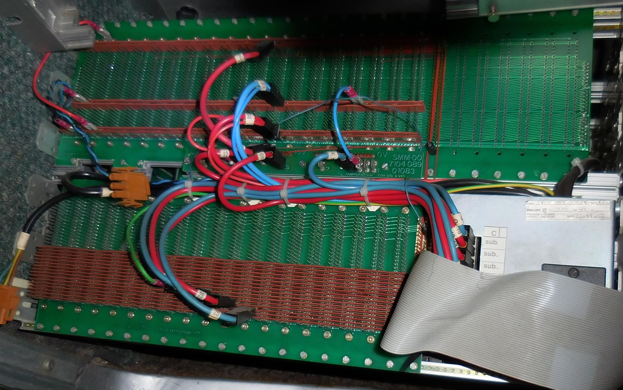

Wat eerste fotos. Ik heb 7 van die racks vol met kaarten. En wat reservekaarten. Maar wat het allemaal is?
Op een van die racks staat Philips en AMR-20 Auto Mobus Rack.

Eerste indruk: Dit is niet zomaar een P800. Hij is kennelijk (om)gebouwd voor intern gebruik in een consumentenelectronicafabriek van Philips België (of nauwkeuriger: hij is geheel of gedeeltelijk door EBM RGT België ontwikkeld, gezien de codenummers die met 7104 beginnen). Enig idee waar hij vandaan komt? Wilde gok zou zijn dat hij nog ergens op een zoldertje stond in Brugge toen de boel daar richting laadbak verhuisde?
Als iemand hem restaureert en in gebruik neemt, zou het me niet verbazen als er software voor testopstellingen of machinebesturing op blijkt te staan.

Ik zie op het typeplaatje dat op de voeding(?) van de backplane zit, iets staan dat lijkt op "Process engineering Hasselt Belgium". Klopt dat? Zie je misschien kans om nog wat scherpe foto's te plaatsen waar ook typeplaatjes op staan? Dat klinkt als een vroegere naam voor EMT?
Hoe dan ook, de 12NC's zowel op de typeplaatjes als op de printplaten horen bij bedrijfsmechanisatie consumentenelectronica. Dan zijn er twee soorten uitleg mogelijk: 1) Process Engineering / EMT Hasselt viel onder de HIG Audio of Consumer Electronics of 2) het apparaat is ontwikkeld voor gebruik in een fabriek van Audio of Consumer Electronics.
Mobus (MOdular BUs System) was een a simpele 16 bit backplane waarvoor verschillende EBM's van Philips Consumer Electronics in de jaren 70/80 meet kaarten ontwikkelden en daarmee produktie meet-systemen bouwden door P800 computers bestuurd. Met name in Hasselt, later Brugge en de rest van CE en nog later ook Semiconductors. Toen de P800 familie stopte is er nog een tijd gewerkt met DOS PC's en Turbo Pascal (bij Semiconductors heetten dergelijke testers daarom Turbo-testers).
