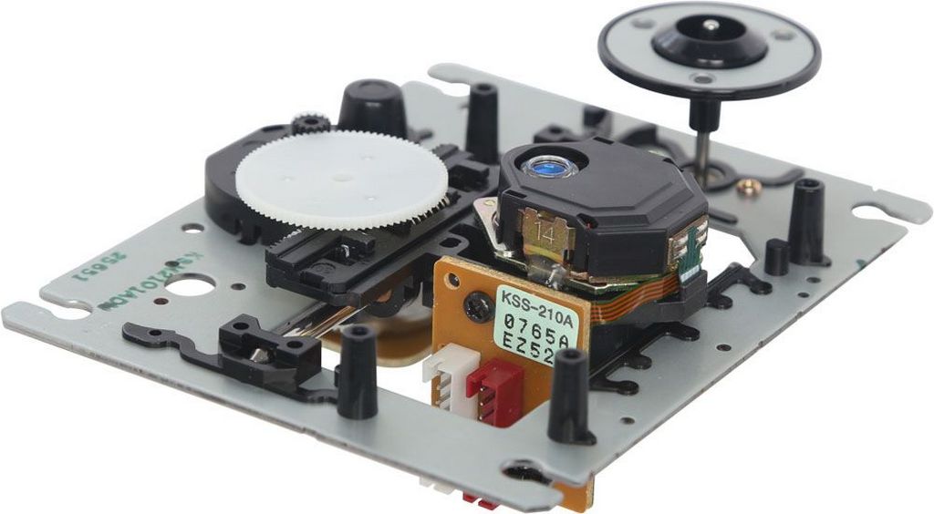

nu ik de tuner van mijn schoonouders heb gerepareerd doet de cd speler het niet meer :-)
Als je een cd in het toestel stopt dan zie ik dat de motor die de cd moet ronddraaien een klein beetje draait (de cd roteert enkele graden)en dan gebeurt er niks meer.
Ik dacht eerst dat de optische unit stuk was, en deze heb ik vervangen door een unit uit China (KSS210A). Maar het fenomeen blijft identiek na vervangen van de optische unit.
Dus ofwel werkt de Chinese unit niet, ofwel is er iets anders aan de hand.
Iemand nog een voorstel wat ik zou kunnen checken? Het gaat me meer om de uitdaging van dit te kunnen herstellen dan om de prijs, maar ik ga er ook geen weken naar zitten zoeken.
Zelf ben ik totaal geen expert in cd spelers daarom had ik graag wat hulp en suggesties gekregen.
Alvast bedankt,
Roeland

Chinese unit wel netjes van zijn soldeerbrugje ontdaan indien aanwezig?
Het typenummer is een yamaha cdx-490. Het is een cd-speler met een schuif. Ik heb inderdaad het soldeerbrugje verwijderd.

Vaak gaat de CD pas draaien als de laser zijn focus punt gevonden heeft. Je zou eens kunnen kijken hoe de laser zich gedraagt zonder dat er een CD in het mechanisme ligt. Als het goed is gaat ie een paar keer op en neer om een focus punt te vinden. Als dat al niet gebeurt is er iets anders niet goed.
Groeten, Ron.
Mechanisme van tracking eens goed schoon maken en heel licht smeren wil ook wel eens helpen.
Als hij wel focus zoekt en het motortje wil gaan draaien maar komt niet op gang, kan het motortje zelf ook gaar zijn.
Een mogelijke remedie daartegen is om de verbindingen van het motortje los te nemen en het een paar keer flink in beide richtingen te laten draaien op een volle 9V batterij of ene labvoeding met stroombegrenzing (want je wilt het motortje ook weer niet opstoken natuurlijk).
Nou kost een compleet KSM210 loopwerk of iets anders passends soms nauwelijks meer dan een laserkop, dus ook dat is een optie als je een redelijk vermoeden hebt dat de electronica van de speler wel goedis.
En last but not least: Chinese imitatielasers hebben ook wel uitval zo uit de verpakking, dus hij kan natuurlijk gewoon stuk zijn.

Hallo, ik ga dit weekend even aan de slag (tracking mechanisme smeren en motor laten draaien met 9V batterij).
Ik heb al eens zitten kijken naar een volledig nieuw loopwerk, maar is de elektrische aansluiting van die loopwerken allemaal identiek (ik zou verwachten van niet)? Want het loopwerk van deze cd speler heb ik al eens zitten zoeken, maar bieden ze niet aan in Chinese namaak, en een echt loopwerk was al gauw 80 euro (wat ik teveel vind).

Staar je echter niet blind op de chinese KSS'jes. Ik heb wel eens 3 kapotte 210A's achter elkaar gehad, en de vierde was pas goed.
