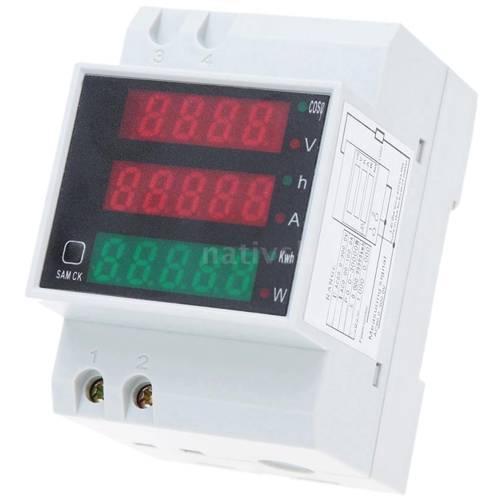

Chinese DIN rail power meter

Ik heb voor mijn werkhok dit ding nog besteld.
Zit wat beter dan zo'n stekker ding en je kan alles goed in de gaten houden.
Die heb ik ook besteld destijds (zij het iets minder voor betaald), maar nog niet in gebruik genomen. Wel getest, en de groene ledjes deden het niet (vast simpel te repareren, en nog een handje euro's voor retour gehad ook). Functioneel wel in orde en mooi dat de belasting via een stroomtrafo'tje gaat in plaats van een shunt.
Ik vind dat best dapper. Je mag er zelfs 100A doorjagen. Geen CE, maar da's voor kniesoren.
Als je het commemtaar van Jochem hebt gelezen, kan je begrijpen dat die stroom niet direct door het ding heen gaat. Die draad gaat allen door een tunneltje in het kastje, daaromheen zit een spoeltje, dat samen met die draad (= ½ wikkeling) een stroomtrafo vormt. De stoom die door de spoel loopt wordt dan gemeten en is proportioneel aan de stroom door de draad naar de te meten groep.
Hier een plaatje hoe het werkt:
De schroefaansluitingen zijn voor de voeding en de spanningsmeting, het tunnelgat is voor de voedingsdraad naar de te meten verbruiker.
Geen galvanisch contact met de elektronica dus.

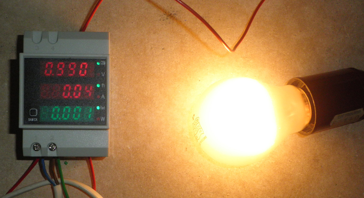

OT:
Energiemeter kwam net aan even een test:
Alles lijkt te werken :)
/OT
edit:
cosφ ≠ 0 meetfout of kan dat aan de losse leidingen liggen?

Ik zie 0.990 dus bijna 1. Lijkt me prima te kloppen als je een gloeilamp aan het meten bent.
Op 10 februari 2017 13:39:02 schreef Jochem:
Inderdaad.
De gloeidraadjes zijn ook "gewikkeld" dus iets inductiever, en je leidingen hebben ook zoiezo een kleine inductantie. Plausibel is .99 nog wel.
OK, cosφ is mijn terrein niet. Ik dacht dat die bij een resistieve belasting als een gloeilamp 0 moest zijn, maar er die heeft dus voldoende reactantie om daar van af te kunnen wijken.
Nee, een gloeidraad heeft juist nauwelijks reactantie en daarom is de cosphi (bijna) 1.
Juist bij een zuivere reactantie of capacitantie zou de cosphi 0 zijn.
Ik denk dat je de hoek phi verwart met de cosinus.

Ah, nu zie ik de tweede foto goed.
Inderdaad, 0.999 is gelijk aan 1 ongeveer.
