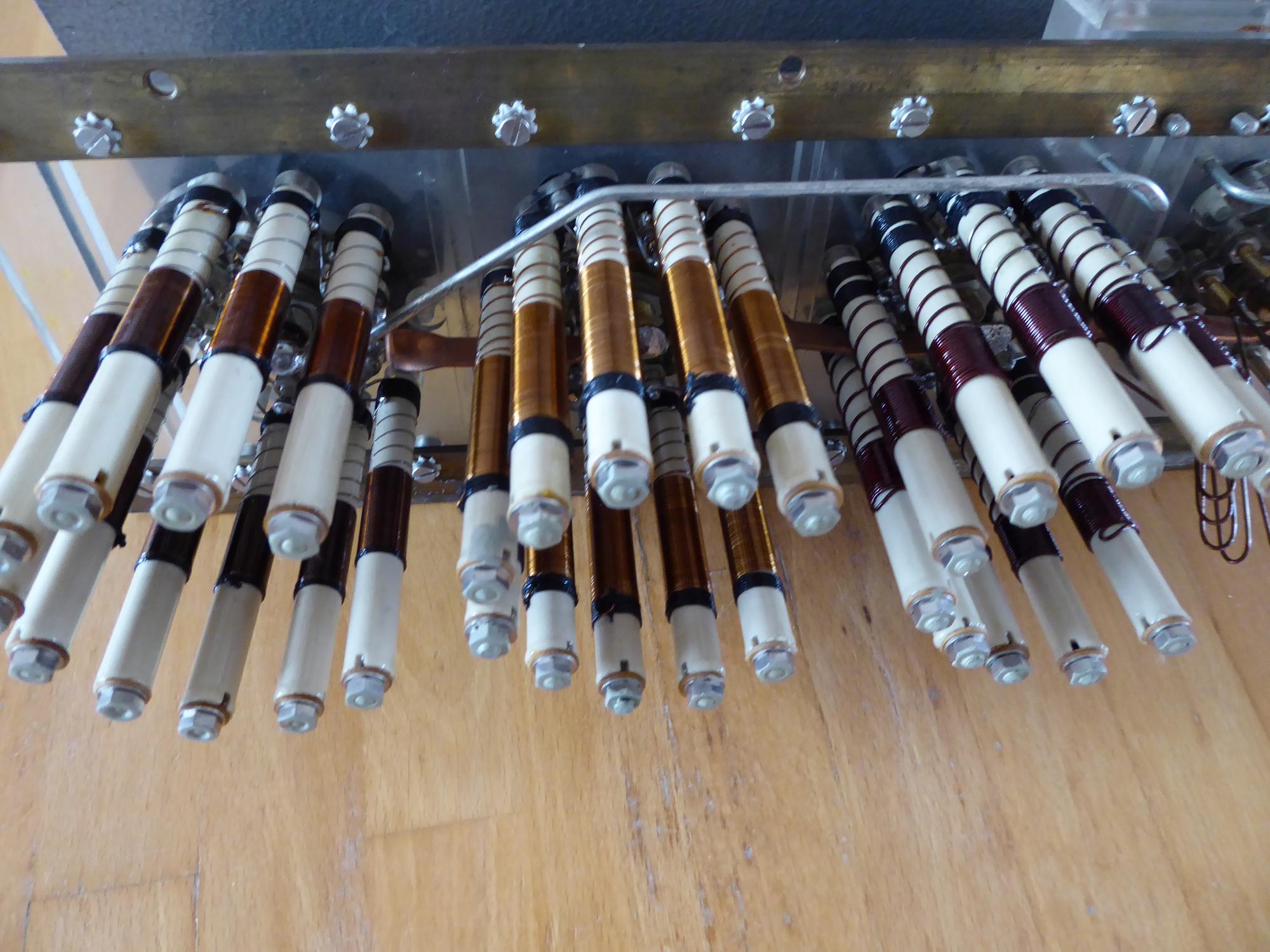

Wat voor weerstanden zijn dit?
http://i67.tinypic.com/153wxlf.jpg
Nog steeds netjes binnen specificaties.
http://i68.tinypic.com/vq7j1f.jpg

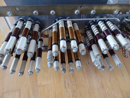

Het is niet alleen maar feest. Helaas hebben een aantal weerstanden te veel stroom gehad.
http://i64.tinypic.com/34yv5t1.jpg
Reparatiepoging van iemand in de afgelopen 50 jaar.
Op zich zijn de waarden van de meeste weerstanden nog binnen 0.02% veel zelfs binnen 0.01% maar er zijn er ook stuk of 3 die 10% of meer afwijken, ook is de draad van een stel 100k weerstanden ergens gebroken, ouderdom? Nog maar niet te spreken over de half zwarte weerstanden in het 0.1 en 1 Ohm bereik.
Op zich kan ik voor de 0.1 en 1 Ohm weerstanden zelf iets in elkaar zetten met stukjes Manganin draad en voor de kapotte 100K weerstanden 0.02 5ppm weerstanden kopen maar ben ik dan niet een stukje geschiedenis aan het stukmaken?

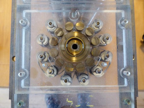

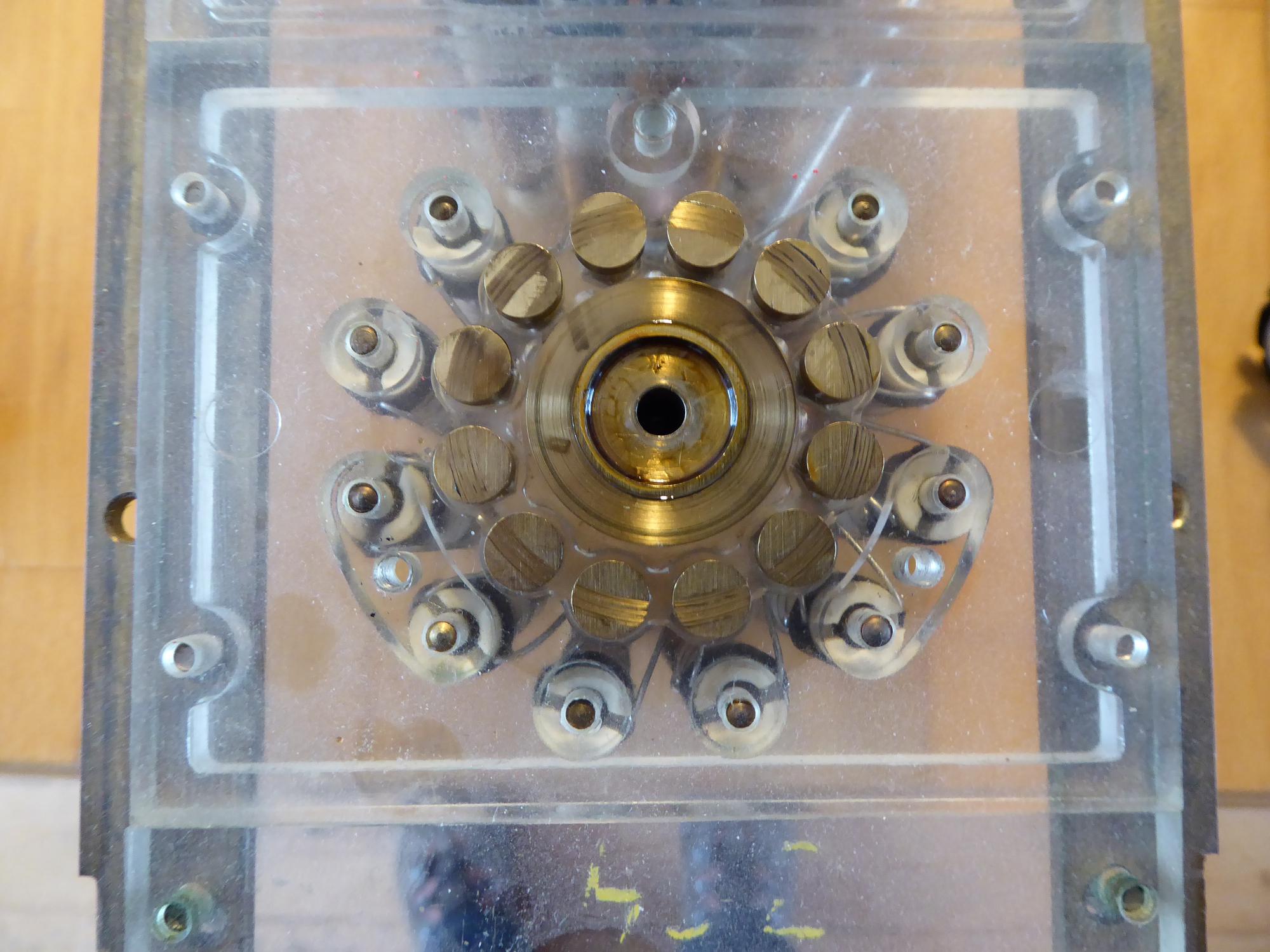

Ik ben ze nog aan het restaureren. Wie weet welk vet of vaseline ik het beste kan gebruiken voor de contacten van de schakelaars? Vooral de 0,1Ohm decadebank heeft een schoonmaakbeurt en nieuw vet nodig.
Edit: Ik heb 2 bakken, een met 0,1 1 10 100Ohm en de tweede met 1k 10k 100k 1MOhm

Ik ga die van mij smeren met Molykote DX.
Have you debounced your buttons today?
Bert_Camper
Hallo meetlint,
Bedankt voor de tip. Mag ik je vragen waarom je Molykote DX gebruikt?
In een service doc. van IET Labs worden de volgende smeermiddelen aanbevolen: WD-40 of Deoxit of Super Lube.
Ergens ben ik ook kraanvet tegengekomen.
Groeten, Bert
Hallo Bert,
Andere pastas zullen waarschijnlijk net zo goed werken.
Dit staat bij de product beschrijving van Molykote DX:
Molykote DX is een lichtgekleurde vetpasta met vaste smeerstoffen voor montage en duurzame smering van metaalhoudende onderdelen.
Product is geschikt op glijvlakken en wrijvingscontacten die onderhevig zijn aan zware belasting en waar een schoon smeermiddel nodig is. Molykote DX wordt succesvol toegepast op wrijvingsoppervlakken, precisie instrumenten en verwerkingsinstrumenten voor textiel en kunststof.

Als het geen uniek museumstuk is èn ik zou in staat zijn dat lege artis te doen dan zou ik hem repareren. Het is wat mij betreft een normaal onderdeel van het gebruik van apparaten.
Als ze door defecten niet meer bruikbaar zijn verliezen ze veel van hun waarde. Niet alleen financiëel, maar ook als bron van inspiratie en kennis.
Contact Grease van Electrolube (CG53A) zou je ook kunnen gebruiken.
moet je bij die lage weerstandwaarde überhaupt wel vet gebruiken? Geeft dat geen te grote afwijkingen? Mijn boerenverstand en -water zeggen dat je daar iets anders voor moet vinden....
Bert_Camper
Er zit een vettige substantie op de contacten. Ook IET Labs en andere gerenommeerde fabrikanten gebruiken een soort vet of olie.
Ik denk dat zonder vet de contacten gaan oxideren en ook wellicht last hebben van schuren.

Gewoon repareren. Ik vind apparaten die niet functioneren en alleen maar bestaan voor de mooi een gruwel. Wel zo repareren dat het zo origineel mogelijk blijft. Ik heb best wel wat oude spullen. Maar die gebruik ik ook en zijn volledig functioneel.
Dat is de enige manier om die oude spullen recht te doen vind ik. Beter dan in een vitrine stof laten verzamelen en langzaam verpieteren.

Nooit WD40 gebruiken. Zoek naar Lithiumvet of inderdaad contact grease op silsiconenbasis. Dow corning heeft veel goede materialen.
Als hij gerepareerd is, wil je hem dan ook gaan gebruiken? Zo ja, repareren die hap, zo nee gewoon zo laten. Repareren kan dan altijd nog.

Zelf zou ik hem zo weinig ingrijpend mogelijk repareren en de oude onderdelen laten zitten of er los in/bij bewaren, denk ik.

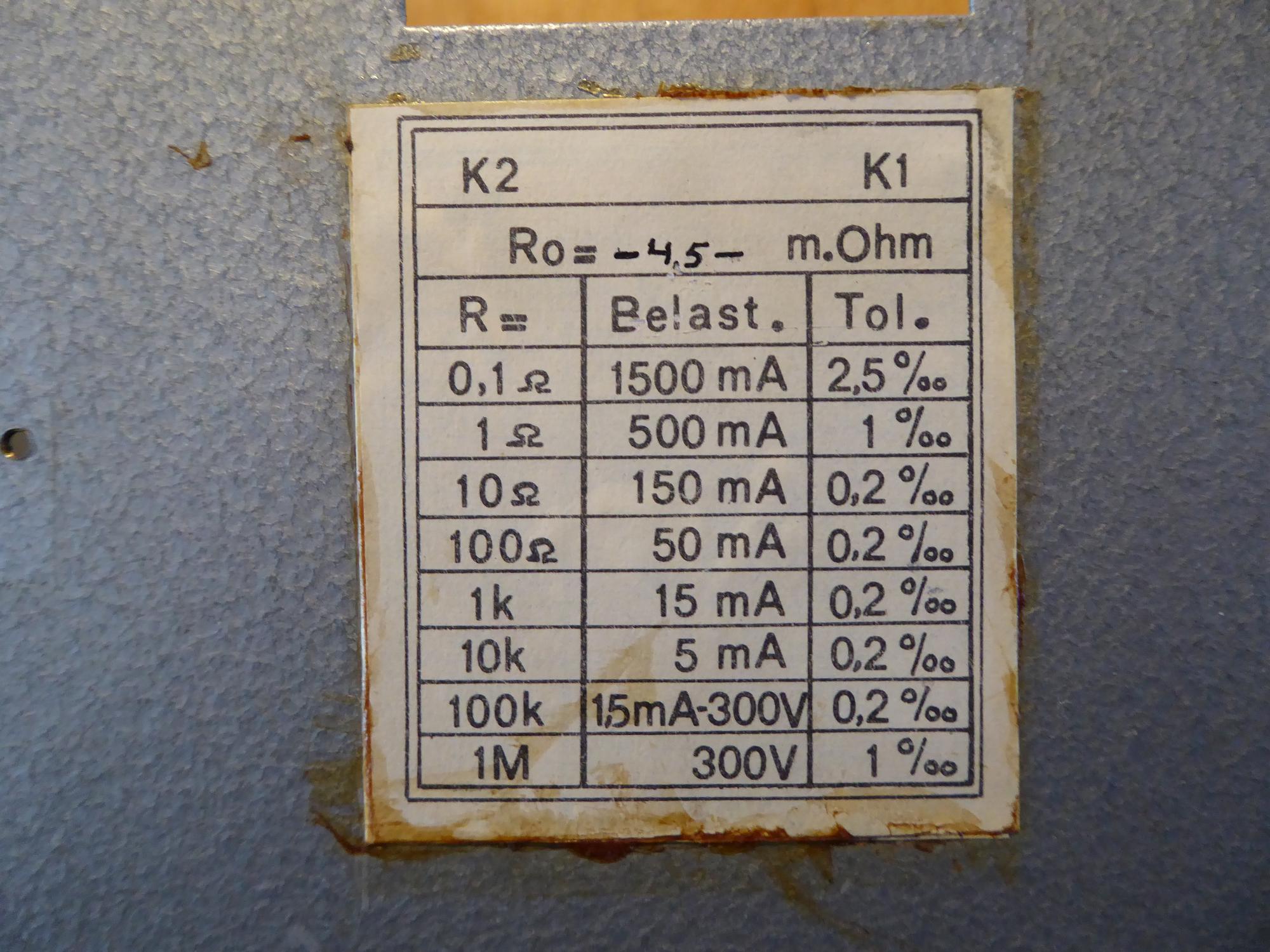

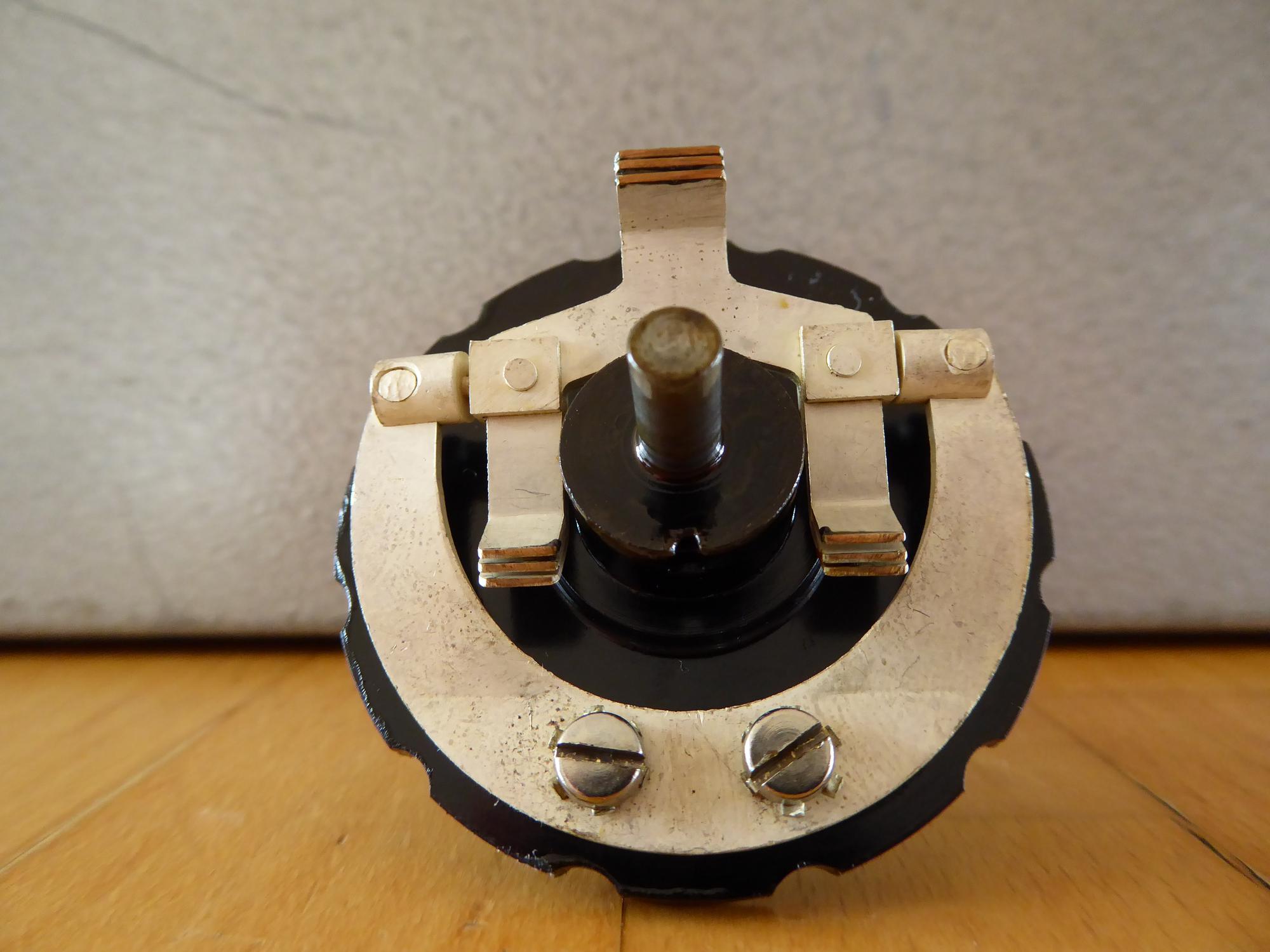

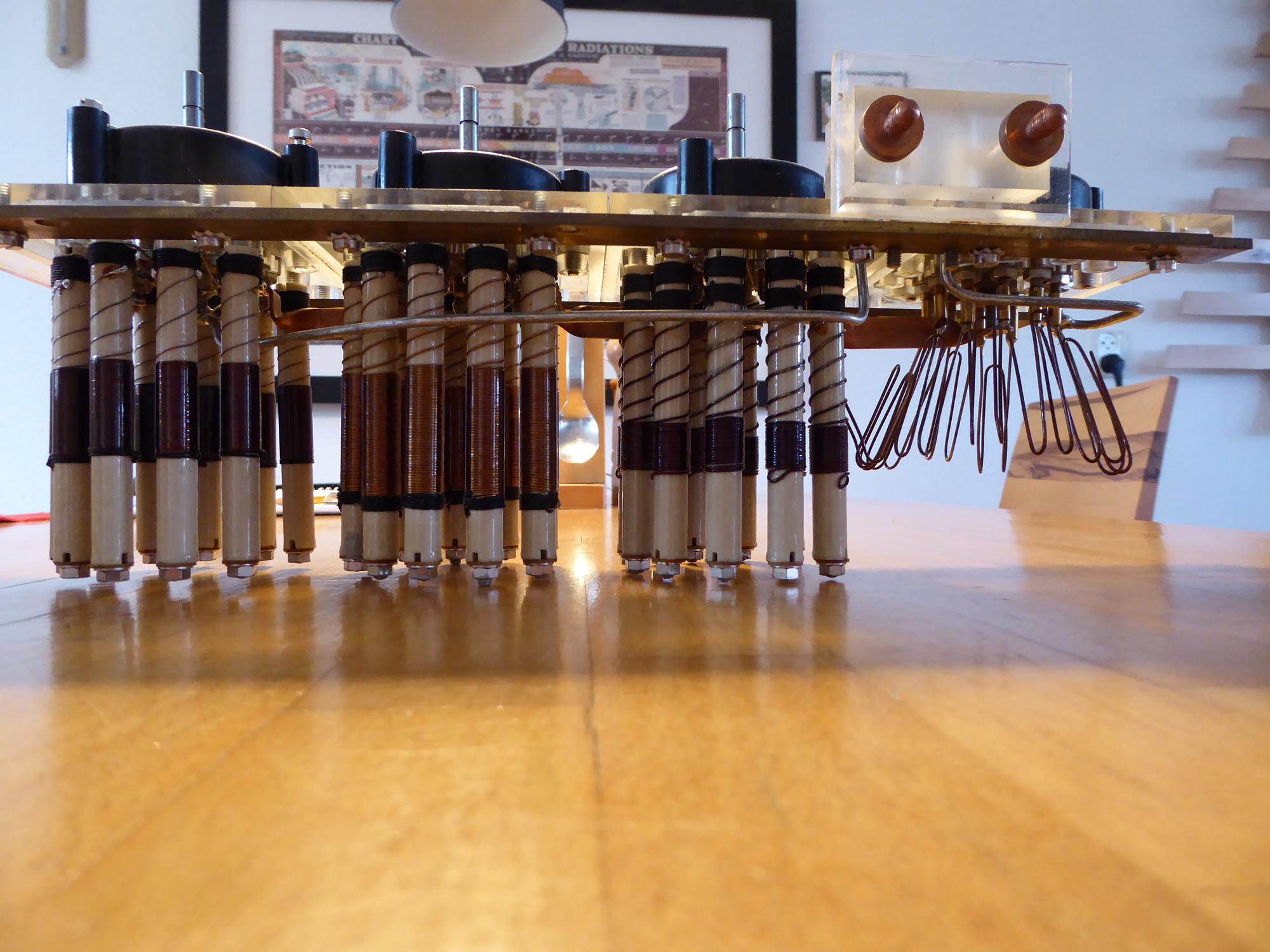

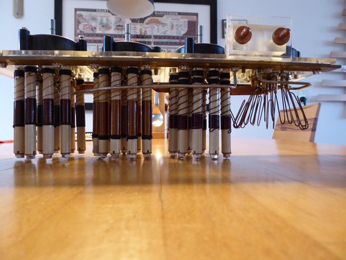

Hierbij foto's van mijn Icoma decadebanken.
Type: 3U83376/506
Nr: 651
Datum: 2-65
Specificatielabel
Weerstanden in 0,1/1/10/100 decadebank
Schakelaar rotor
Schakelaar contacten

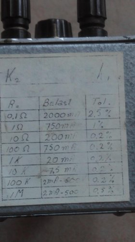

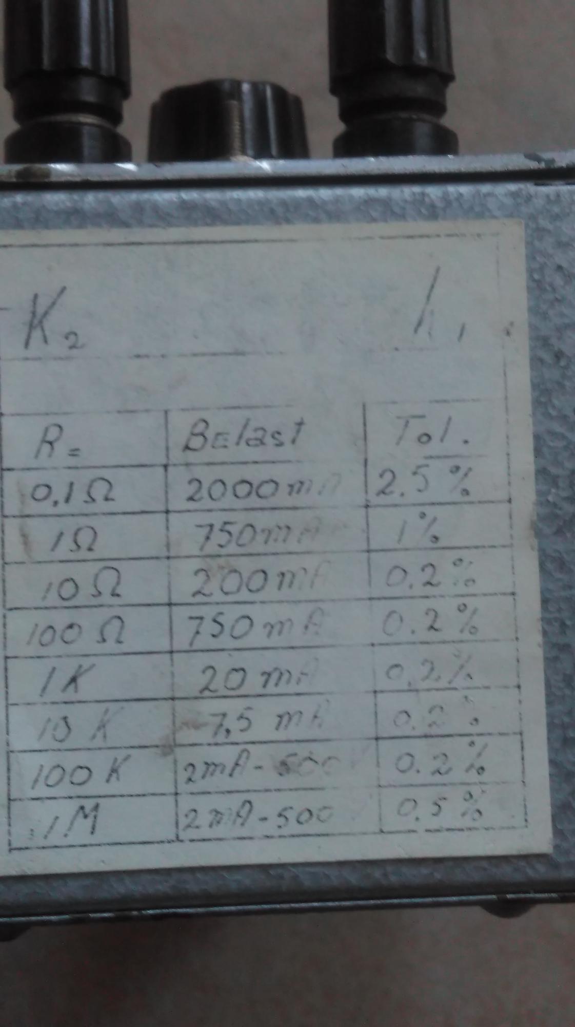

Het lijkt dat die van mij dan ook van Philips komt, maar ik kom nergens een 12NC of merk tegen:
https://www.circuitsonline.net/aanbod/18643/meten/decadebank-8-decades…
Maar mijn typeplaatje is vergelijkbaar met die van Bert (alleen minder nauwkeurig).
