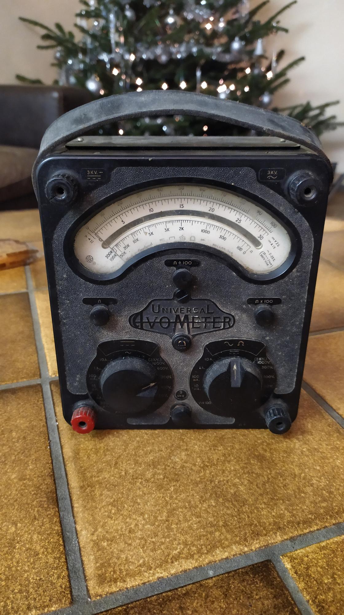

Ondanks de 'valbescherming' heeft de mijne toch wat valschade :(
Maar hier het goedmakertje voor mijn zonde van het rippen van een internet foto'tje.
Overigens dacht ik iets speciaals in handen te hebben, blijken die dingen voor een appel en een ei op internet te koop te zijn. (20-30 euro). Dus niet veel duurder dan een Duro...
Mijn meter:

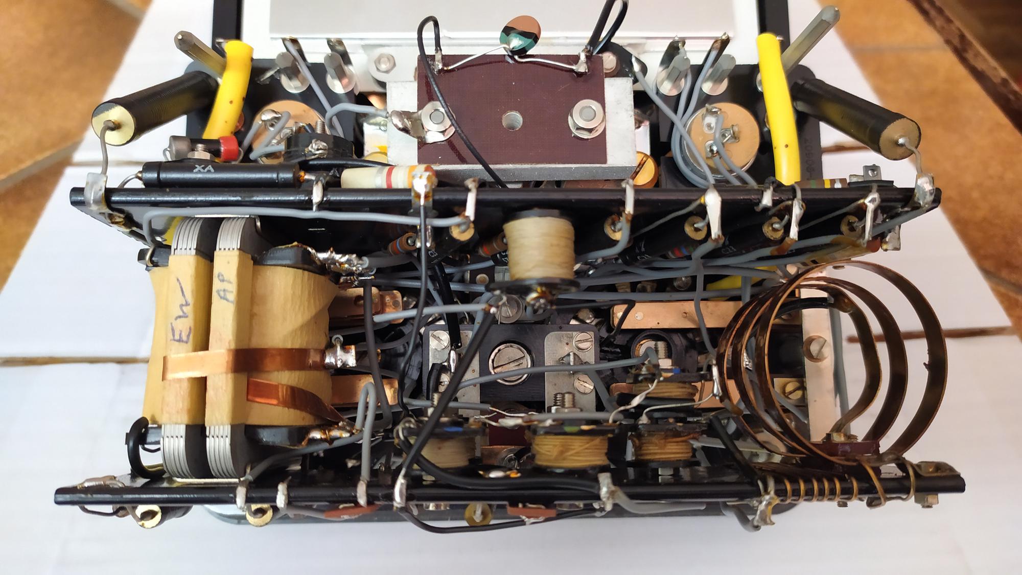

Binnenwerk:
Gebroken bakeliet plaatje waardoor pen scheef zit. Behuizing is ook gescheurd, dus een keertje met goede superlijm aan de gang.
Deze pen en 5 anderen:
En deze maken contact met deze clips (o.a. 20Mohm weerstand). Linkt gaat naar de DC 3kV= ground, rechts naar de AC 3kV~ ground.

Een AVO was de defacto standaard kwaliteitsmeter en er zijn grote aantallen van verkocht. De beveiliging was ook op orde, bij de goedkope prullen krulde de aanwijsnaald zich dan om de rechter aanslag als het verkeerde meetbereik werd gekozen. Bij de AVO trad er een elektromagnetische beveiliging in werking. Wellicht is dat plaatje te repareren, edit : idd met wat lijm.
Er zat ook een buitenmodel batterijtje in voor het hoogste Ohm bereik kan ik me vaag herinneren. Daar waren weer handige oplossingen voor. Maar ze kosten inderdaad weinig, leuk als je van oud spul houd en de ruimte hebt!
