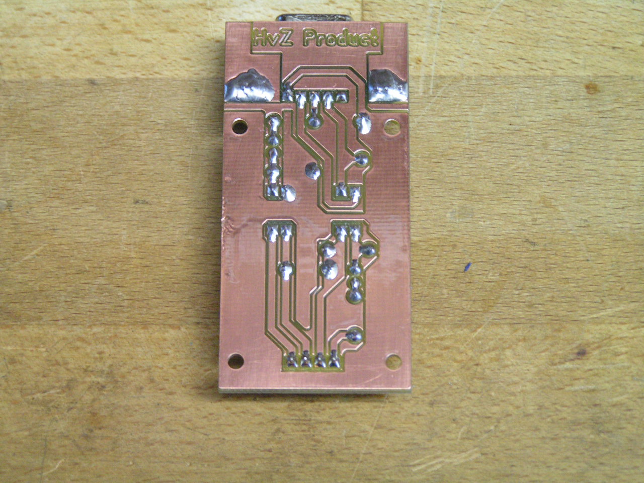

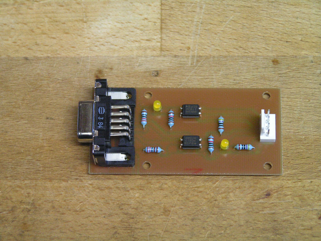

Lambiek
Geef mij dan toch maar de gefreesde printjes. :)
https://www.uploadarchief.net:443/files/download/resized/usb%20-%20rs232%20-%20converetr%20-%20b.jpg
https://www.uploadarchief.net:443/files/download/resized/usb%20-%20rs232%20-%20converter%20-%20t.jpg
Lekker dik in de plasticspray gezet, zoals je kan zien op de eerste foto.
