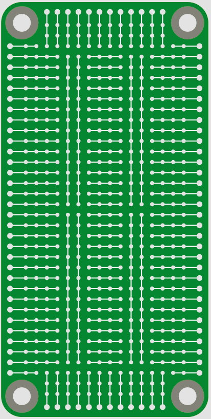

Ik zal het pcb bestand ook toevoegen zodat je het in KiCAD kan openen, aan de Gerbers kan je niets veranderen zonder een Gerber editor (die ik altijd moeilijk te vinden en lastig te gebruiken heb gevonden).

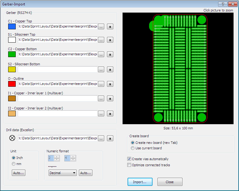

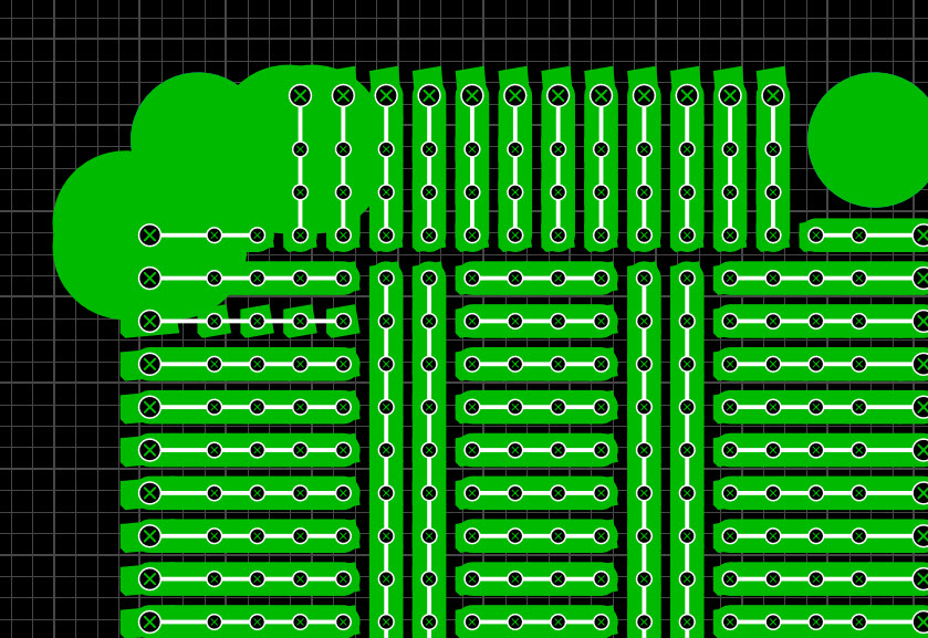

@Kruimel: Als ik jouw lagen in SprintLayout importeer, dan zie ik rare dingen (bevestigingsgat zit er niet in, ik kan maar één drillfile importeren):
Dit is een screenshot van de koperzijde. Eén spoortje heb ik weggehaald om "rare" vlakjes te tonen, maar die zitten rond elk gat.
Verder zitten er korte brede sporen in de linker boven hoek.
Is dat een fout van SprintLayout, of zit er iets geks in jouw ontwerp?
Het zal iets in SprintLayout zijn, ik heb het in een gerberviewer bekeken en alles zag er goed uit.
Btw hoe importeer je dat in SprintLayout?
LDmicro user.
Geen idee wat het probleem is, bij mij is het ontwerp in de Gerber viewer van KiCAD goed, op de site van Eurocircuits, en zelfs de preview op de JLCPCB site zag er niet vreemd uit. CAD programma's zijn niet echt bedoeld om Gerbers te importeren, kan je het .kicad_pcb bestand niet importeren?
Het lijkt er een beetje op dat hij last heeft met de afgeronde vierkante vormen, maar niet met de normale tracks, dus ik vermoed dat daar (een deel van) de issue zit. De schroefgaten zijn wel raar, want dat is alleen maar een ronde pad met een gat. Wellicht kan Sprintlayout niet omgaan met het Gerber X2 formaat. Ik heb een versie gemaakt in Gerber X1 en bijgevoegd, kan je die eens testen?

Dank voor de nieuwe file, maar die geeft precies het zelfde resultaat:
Het is voor mij geen probleem, als ik ze wil bestellen kan ik het eenvoudig aanpassen.
Het ging mij meer om problemen aan jouw kant te voorkomen.
@MGP: SprintLayout heeft een importeer functie die gerber files per laag inleest. Blijkbaar niet helemaal foutloos.
Ik kan het nog voorleggen aan Abacom, maar dan heb ik groen licht van Kruimel nodig om de gerbers door te sturen.
Edit: Ik kan alleen gerbers importeren, niets uit andere CAD programma's.
Dit is het scherm wat ik gebruik om te importeren:
Het vakje "Optimize connected tracks" staat standaard aangevinkt, maar hetzelfde resultaat als het niet aangevinkt is.
Je mag ze doorsturen hoor, geen probleem.
rob040
Ok, dank. Ik heb ze net een mail gestuurd en wacht het af.

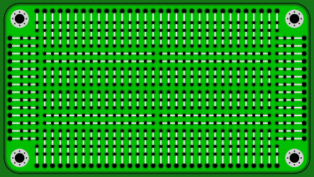

Klein dingetje aangepast, ik dacht dat er 4 IC's op zouden kunnen, maar dan hangen de pootjes aan elkaar door de middelste rij sporen.
Ik heb dat opgedeeld, dan heb je wel een gaatje minder, maar wel 4 IC's in een ruime opzet. Printje is wel wat breder geworden.
Verder heb ik een kopervlak op de componentzijde, die zweeft t.o.v. alle gaatjes, behalve de bevestigingsgaten.
Dat komt eigenlijk omdat mij uit het verleden nog bij staat dat PCB fabrikanten moeite hebben om erg grote vlakken weg te etsen. Kan best zijn dat het tegenwoordig geen punt meer is.
Credits aan Elex die naar mijn weten vergelijkbare printjes ik geloof in de jaren '70 heeft gepopulariseerd. :)
De reden dat ik de baantjes 5-gats had gemaakt was dat ik veel met analoge dingen aan de slag ben, en snel meer dan 3 componenten op een node heb, maar meestal geen grote hoeveelheid IC's gebruik. Voor digitale schakelingen is je indeling waarschijnlijk veel handiger. Ik had me tot een 50x100mm maat beperkt omdat ik ook andere kleine (deel-)schakelingen op die maat had en ik ze nu met afstandsbussen kan stapelen.
Die problemen met lege vlakken komen volgens mij omdat als je de print in een meerlaags proces maakt je problemen krijgt met de galvanisering (stap 5 in deze post). Als je een PCB hebt met een groot leeg vlak maar er wel een paar puntjes met koper hebt (zoals de schroefgaten hier) dan zal de stroom in het elektrolysebad zich concentreren op die paar kleine punten en zal de koperdikte daar onevenredig groot worden en de print in extreme gevallen lokaal kunnen verbranden. De elektrolysestroom moet dan omlaag om dat te voorkomen, en dan duurt het proces dat van zichzelf al een vrij lange productie-stap is nóg langer.

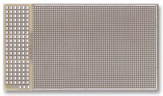

Ik heb even zitten te googlen en vond dat Okaphone SMD experimenteerprint verkoopt met 1,27mm pitch soldeereilandjes:
link
In een (veel) eerder topic komt Tidak Ada met een vergelijkbaar patroon op de proppen:
https://www.uploadarchief.net/files/download/printjes.jpg
link
Elektor had ook RF experimenteerprint met een massavlak en geïsoleerde vierkante pads er in zodat je een inductie-arme massa had, en componenten op de pads kon solderen:
