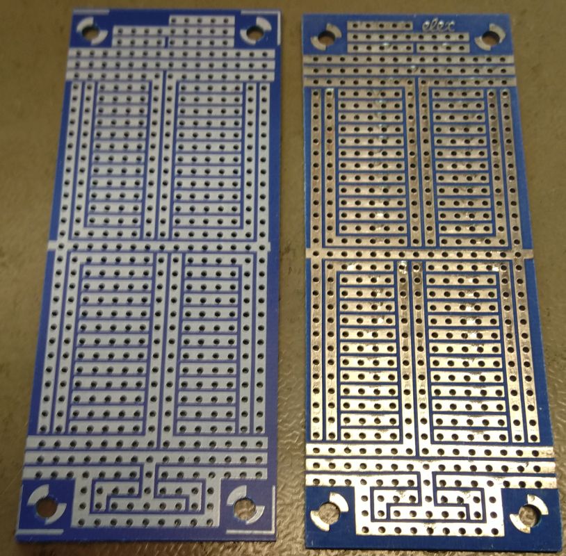

Ik moest even zoeken, maar wist dat ik ze nog had, zo zien de echte eruit.

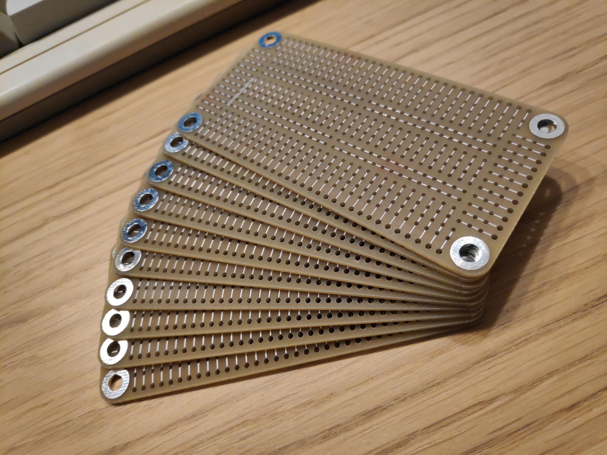

Die van mij zijn ook binnen. Grrrr, gaten gemetalliseerd en silk op de bottom grotendeels niet geprint.
Zelfde verhaal, daar waar geen ruimte voor soldermask was is ook geen silk gelegd (terwijl dat qua ruimte wel makkelijk kon).
Krijg de neiging om dezelfde file naar Seeed te sturen om te zien hoe die het doen.
Sheesh, er zijn geen twee orders hetzelfde uitgevoerd dus? :/ In dit geval kan je er wel een kwaliteitsclaim van maken, want de NPTH gaten waren duidelijk alszodanig aangegeven, dit is geen interpretatiefout.
@Schimanski: Ha, geweldig om te zien dat mensen die nog hebben liggen! Wel een waardeloze bouwkwaliteit, zijn dat gestanste pertinax printjes? Het lijkt wel zo met die matinge uitlijning van de gaten...
@Kruimel: Het was mijn eigen (afgeleide) versie.
Op 12 december 2020 16:58:49 schreef Kruimel:...@Schimanski: Ha, geweldig om te zien dat mensen die nog hebben liggen! Wel een waardeloze bouwkwaliteit, zijn dat gestanste pertinax printjes? Het lijkt wel zo met die matinge uitlijning van de gaten...
Ik zie het, maar dat is vertekening door de foto. Ze zien er in werkelijkheid wel strak uit, alleen de printbanen zijn vertind en dat zit er wat dik op...
Ik heb antwoord van JLCPCB op mijn quality complaint. Ze metalliseren standaard als het gat in een koper vlak zit en ook silk wordt alleen op een soldermask aangebracht.
Edit: Toch nog een verrassende afsluiting, JLCPCB geeft toe dat ze niet goed gekeken hebben en nu zagen dat in mijn drill-file NPTH stond.
Ze vinden nu zelf dat ze mij hadden moeten contacten en geven een coupon ter compensatie.
Betekent nog steeds dat ze gewoon metalliseren als er koper op een laag ligt (en dat is natuurlijk bijna altijd zo).
@Kruimel: Dat moet dan bij jou ook het geval zijn, ben benieuwd.

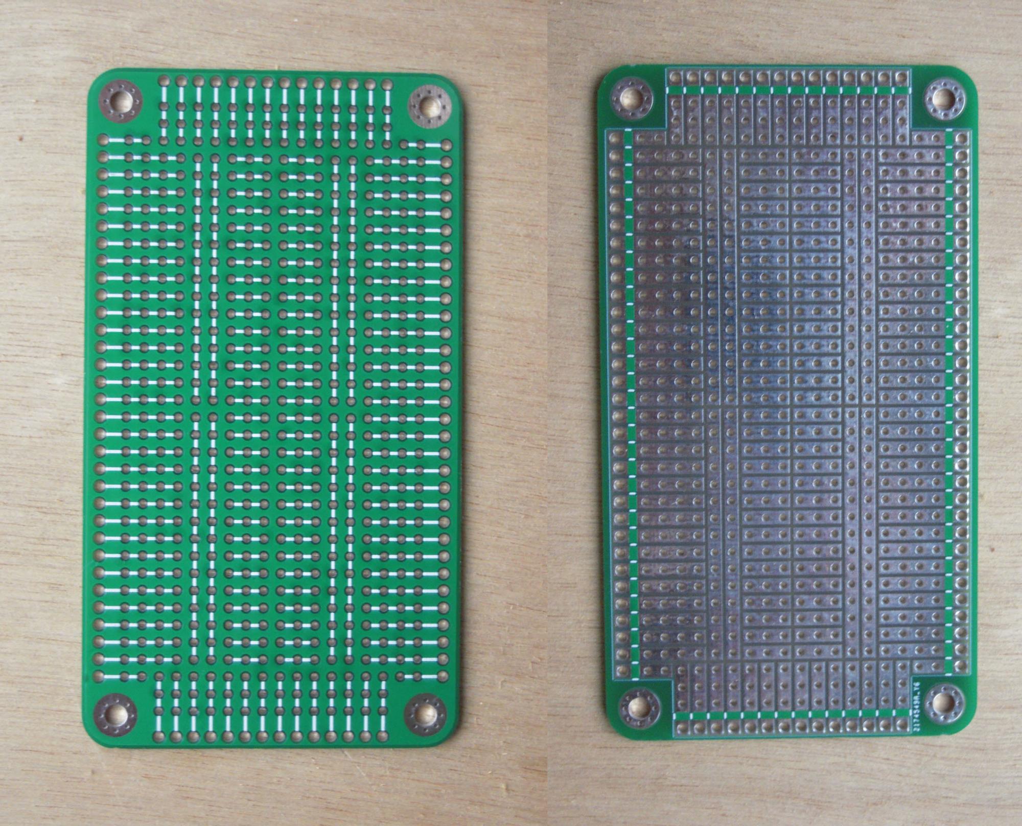

Vandaag kreeg ik mijn bestelling ook binnen hoor, bij mij is er totaal niets op aan te merken, alles is zoals ik het wilde (om de zichtbaarheid van de sporen met geel soldeermasker):

Netjes, Kruimel!

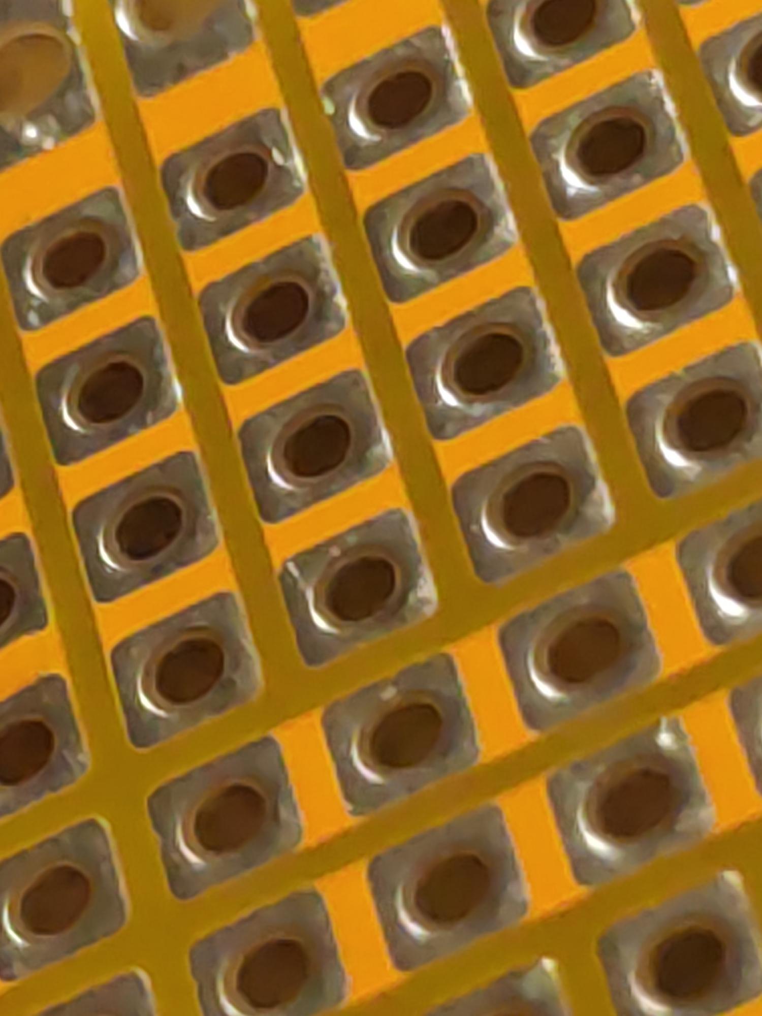

Ik heb even zitten turen op jouw foto's en het lijkt dat je een heel klein kraagje zonder koper rond de gaatjes hebt en dat is wat JLCPCB ook tegen mij zei. Als je dat doet --> geen metallisering.
Is dat bewust of voorziet KiCad daar in als je non-plated definieerd?
Verder heb ik ontdekt dat ik een offset van 0,3mm heb bij het maken van de soldermask gerber. Die zal ik de volgende keer op nul zetten.
Bij jou is dat ook nul, als ik het goed zie.
Heb je ook soldermask op de toplayer?
Ik had er een groene kat bij als telefoonhouder. Inderdaad een leuk gebaar.
Verhip, je hebt gelijk, dat had ik in de werkelijkheid niet eens gezien! Dat zal wel weer lekker gaan solderen... :o
Dat zit niet in de basisdata:
Waarschijnlijk hebben ze in de voorbereiding besloten het zo te doen. Kan ik me wel voorstellen omdat je anders de kleine gaatjes aan het einde van het proces moet doen. Je kunt geen ongemetalliseerde gaten in pads maken in het vroegere proces omdat je de galvanisering anders ook niet op de pads krijgt.
Die offset komt toch niet uit mijn data? Ik heb die in elk geval niet zo te zien, het lijkt allemaal goed uit te lijnen. Ik heb geen soldeermasker op de toplaag, ik heb het verstuurd in de vorm dat ik het heb gepost.

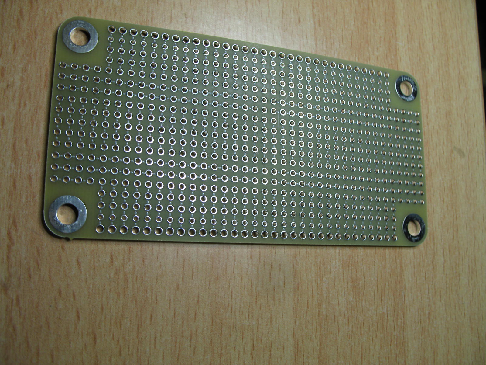

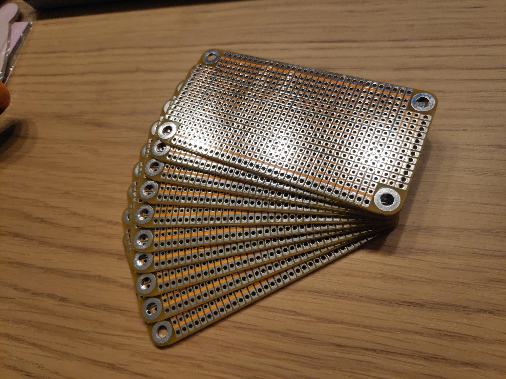

Vandaag heb ik de mijne ontvangen en zijn identiek aan deze van BenI2C, zonder silkscreen dus.
Niet erg voor mezelf maar het was toch makkelijker moest het er wel opgedrukt zijn, vooral de voedingslijnen maar die ga ik zelf erbij tekenen, de rest wijst zichzelf uit.

Denk maar niet dat ik altijd geluk heb: met versie 1 heb ik in een enkele order zelfs twee verschillende resultaten gekregen. 8)7
De order die ik op dezelfde zondag plaatste voor een andere gebruiker is een dag eerder gemaakt en verscheept... 8)7 8)7 edit: ...en 6 dagen eerder aangekomen.
Op dit punt vermoed ik dat je een enkellaags moet bestellen om de uitvoering consistent goed te krijgen, want dan zijn er geen wijzigingen nodig om de gaten ongemetalliseerd te hebben. Mijn vermoeden is dat er veel minder mis zou gaan als je alles met dubbelzijdige pads zou uitvoeren (maar dat wil ik dan weer niet).
