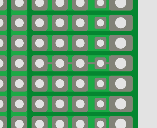

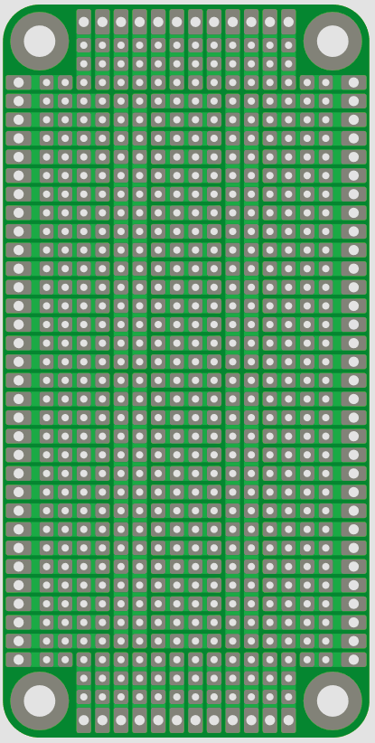

Printjes zijn binnen:
Misschien moet ik op de onderkant ook nog silkscreen maken waar de banen lopen. De solder resistlaag maakt het wat lastiger te zien waar de printbanen nu lopen.
Ziet er goed uit toch. Zijn het nu alleen ronde pads met een gaatje zonder spoor, of zijn het sporen met een gaatje erin? Dat is niet echt goed te zien.
als ik op de foto klik opent er een nieuwe scherm, dan nogmaals op de foto klikken vergroot hem zover uit dat ik toch baantjes zie lopen tussen de pasd's
Ja er zijn tracks op de print, je ziet ze in werkelijkheid ook slecht. Daarom overwoog ik volgende keer op de onderkant ook silkscreen te maken, omdat je het dan beter ziet. Misschien ook een andere kleur solder resist, dat rode is daar (duidelijk) niet ideaal voor.

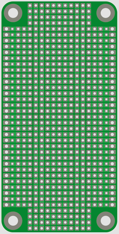

Ha iedereen,
We zijn 3 jaar verder, en mijn experimenteerprintjes raken bijna op en ik heb een nieuw ontwerp gemaakt op basis van de inzichten:
- Het 100x100mm formaat is te groot. Meestal maak ik projecten in kleine delen, en het kwam er meestal op neer dat ik twee of meer (deel-)projecten op een enkele print had, wat niet handig was. Het formaat is nu 50x100mm;
- De pads en gaten aan de rand zijn nu groter (1,4mm) om grote componenten zoals een brugcel, printkroonsteen of TO-218, TO-247 of TO-264 behuizing toe te laten (al matcht die pitch niet exact met het 2,54mm interval hier). Er zitten nu wel een rij minigaatjes naast. De rest is nu 1,1mm in plaats van exact 1mm, maar daar twijfel ik nog over;
- Het patroon is simpeler gemaakt. Ik ontdekte dat het soms helemaal niet handig was dat banen in een U-vorm liepen en was dan alsnog banen aan het onderbreken. Ik heb er nu voor gekozen te verbinden wanneer nodig, niet te openen;
- Schroefgaten zijn niet meer exact 4mm, maar de KiCAD standaard 4,3mm, waardoor schroeven beter passen en een heel kleine afwijking bij het monteren niet meteen leidt tot het niet meer passen.
- Er zijn nu alleen lijnen direct boven de printbanen op de toplaag in plaats van ook een omlijning (wat niet hielp);
- De pads zijn nu afgeronde vierkanten, gewoon omdat het kan.
Op het moment kost het maken van 10 van deze printjes inclusief verzendkosten minder dan €10 bij JLCPCB, dus ik ga waarschijnlijk binnenkort een setje bestellen. Ik peins nog over een indicatie van hoe de printbanen lopen in het soldeermasker aan de onderkant. De gele PCBs zoals buckfast_beekeeper suggereert zijn flink duurder, dus het wordt waarschijnlijk dit keer groen.

Geel duurder bij jlcpcb????? Ligt aan je ontwerp. Single layer. Leg 2 baantjes aan de bovenkant en je probleem is opgelost.
In elk geval niet met desolderen, wat ik vaak doe tijdens (of eigenlijk ten gevolge van) experimenten. De vorige batch kwam deels met gemetalliseerde gaten, en dat was niet handig. Natuurlijk kan ik wel opgeven dat het een dubbellaags is en de schroefgaten metalliseren of zo. Een nieuwe versie is onderweg.

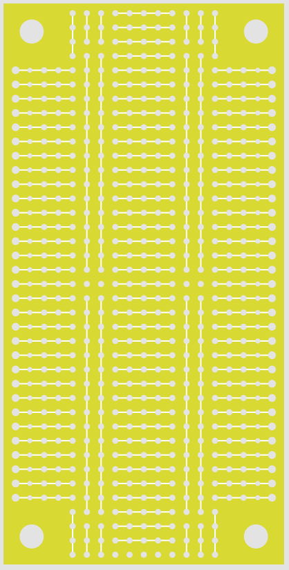

@buckfast_beekeeper: Je hebt gelijk, denk dat ik dat zal doen. Ik overwoog als alternatief om een dun baantje soldeermasker als indicatie vrij te laten zodat ik niet meer afhankelijk zou zijn van de kleur van het soldeermasker. Beetje zoals de middelste trace hier:
Als de "tweelaags truc" werkt hoeft dat niet meer.

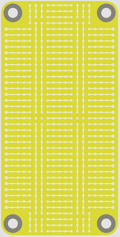

Ok, nieuwe versie!
Onder
Boven
De hoeken zijn afgerond en de schroefgaten doorgemetalliseerd.
edit: Nieuwe versie in latere post.

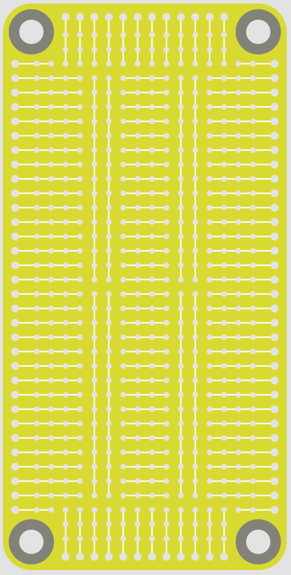

Uiteindelijk vond ik die rij kleine gaatjes toch een beetje onzin, en heb die verwijderd ten gunste van een extra kolom en het spoorpatroon aangepast. Ik heb de korte kanten ook voorzien van grotere gaten/pads aan de rand en een rij gaten geofferd. Er zijn nu geen losse pads meer in het midden, na mijn eerdere ervaringen lijkt een zo simpel mogelijk patroon het slimste. Alle gaatjes zijn nu weer 1mm, behalve aan de rand waar alle gaten 1,4mm zijn.
Onder
Boven
Op 19 november 2020 23:08:40 schreef BenI2C:
Ik hou me aanbevolen om een 3 tal printjes over te nemen.
Dat is geen probleem, mail me je adres en (voor de zekerheid nog een keer) het aantal. Zijn er meer gegadigden? Ik wil dit weekend gaan bestellen.
Houd er wel rekening mee dat je bijna €3 kwijt ben aan interne logistiek (misschien kan het net voor 2 postzegels, 50g is kantje-boord). Ik vind het geen probleem, maar dat reken ik wel bij de kosten en het kan goedkoper zijn ze zelf te bestellen en te laten opsturen.
edit: Kleine wijziging in de layout bij de schroefgaten. Nieuwe plaatjes en zip.

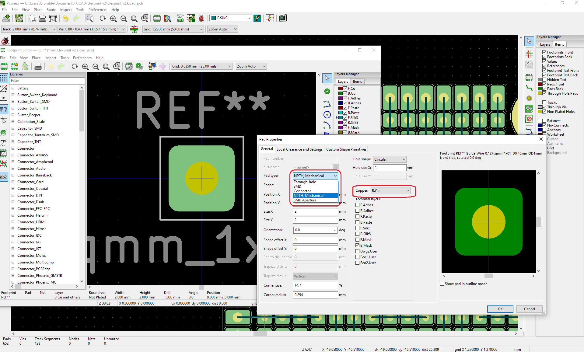

Hoe geef je bij JLCPCB (of een andere PCB boer) op dat gaten niet doorgemetalliseerd moeten worden ?
Of hoe verwerk je dat in je design ?
In KiCAD kan je dat instellen, elk gat dat ik heb geplaatst heeft een eigenschap wat voor soort gat het is. Als het een PTH moet zijn moet je aangeven dat het een "through-hole" is en pads op beide zijden specificeren en als hij ongemetalliseerd is dat het een "NPTH, mechanical" is.
Voor fabricage wordt er zonder extra informatie meestal van uit gegaan dat als er een gat is en er zijn pads aan beide zijden dat het gat gemetalliseerd moet worden. Zo niet, dan wordt het gat vaak niet gemetalliseerd. Dat is ook een pragmatisch iets, het metalliseren van een gat vanaf een enkele pad of zelfs geen is niet betrouwbaar. Het koper wordt elektrolytisch vanaf de buitenlagen gegroeid, en zonder enige pad gaat dat niet, dus zelfs zonder pads in de basisdata moet er tijdens de voorbereiding een impliciet pad worden aangebracht.
De huidige versie (5.1.7 in mijn geval) van KiCAD genereert twee drillfiles: de PTH en de NPTH versie, dus hier is het niet meer ambigu. In de vorige versie (in KiCAD 4.x.x) heb ik een enkele drillfile gemaakt en toen ging het mis. Blijkbaar is mijn data de toen ook nog eens door twee verschillende technici verwerkt en in twee batches geproduceerd, want in een deel van de bestelling waren de gaten gemetalliseerd en in een deel niet. Dat is voor zo ver ik weet vrij ongebruikelijk.
