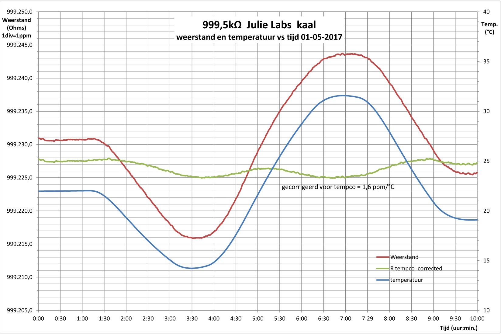

Dan de tempco meting.
Hier de plot van weerstand en temperatuur tegen de tijd:
http://www.miedema.dyndns.org/co/2017/r-weerstand/ite/Julie-1M-kaal-tempco-vs-tijd-600pix.png
klik op grafiek voor grotere versie

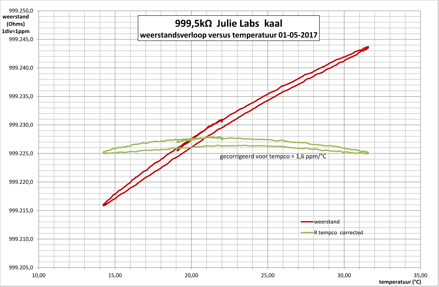

Rood is weer de weerstandswaarde, en blauw de temperatuur. Op het eerste gezicht gaat die weerstandswaarde mooi mee met de temperatuur veranderingen.
De groene lijn, de weerstandswaarde nadat de tempco verrekend is verraadt dat dat niet helemaal zo is.... Idealiter zou die lijn gewoon recht moeten zijn. Immers, als je de gemeten weerstandswaarde compenseert voor de tempco moet je toch steeds op dezelfde waarde uitkomen?
Niet dus..... Wat de groene lijn hier laat zien dat voor lage temperaturen de gekozen tempco nog te laag is (want de groene lijn gaat nog mee met de temperatuur verandering). En bij hoge temperaturen is de gekozen tempco te hoog.... Want de groene lijn beweegt tegengesteld aan de temperatuursverandering. Er wordt dus over gecompenseerd.....
Vervolgens heb ik de weerstandswaarde tegen de temperatuur geplot om weer tot de grafiek van de tempco te komen:
http://www.miedema.dyndns.org/co/2017/r-weerstand/ite/Julie-1M-kaal-tempco-600pix.png
De tempco curve is geplot in rood. De verticale schaal is weer slechts 1ppm per divisie.
Nu kun je goed zien dat er een kromming in zit. De raaklijn bij lage temperaturen is steiler (=hogere tempco) dan bij hogere temperaturen (=lagere tempco).
In groen de curve waar de tempco al in verrekend is met de gekozen 1,6ppm/°C. Hij loopt dan mooi horizontaal tussen 19° en 25°C.
Ik kom voor deze weerstand dus op een tempco van 1,6ppm/°C.
Alweer een extreem lage waarde!

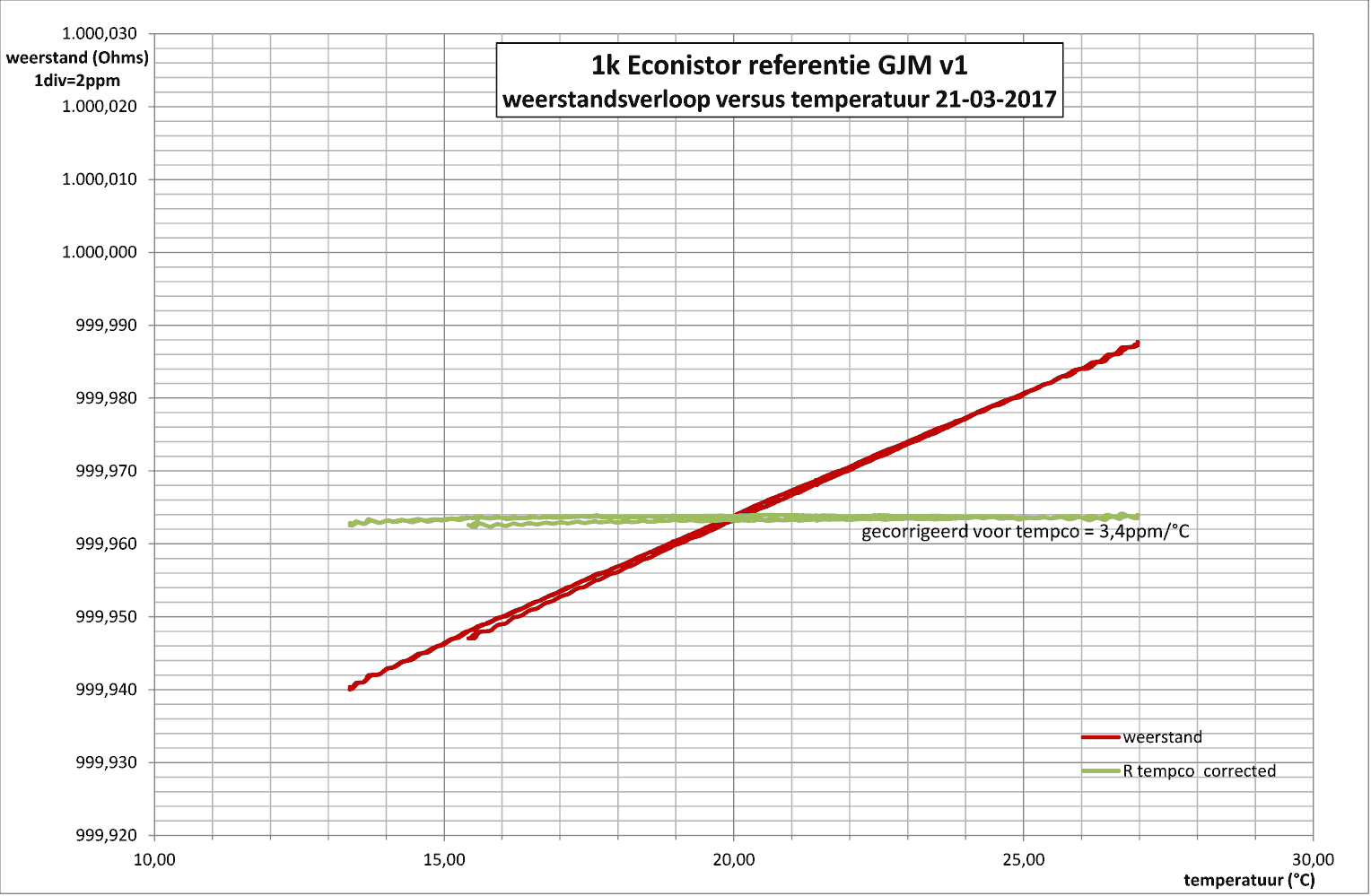

Het bleef me niet lekker zitten dat de tempco van mijn 1k Econistor referentie een stuk slechter was dan de eerste, losse 2k weerstand die ik gemeten had.
Voor die eerste weerstand kwam ik hier op een tempco van 2,5ppm/°C.
Maar toen ik daarna van 2 andere Econistors uit dezelfde batch mijn 1k standaard samenstelde kwam ik uit op een hogere tempco van 3,4ppm/°C....
Terugbladerend zag ik dat ik die meting nog niet had laten zien, dus bij deze:
http://www.miedema.dyndns.org/co/2017/r-weerstand/Econistor-1k-GJM-v1-tempco-600pix.png
klik op grafiek voor grotere, beter leesbare versie
Een mooie, rechte lijn. en ook weinig hysteresis. Maar wèl een hogere tempco dan die eerste Econistor, die ik als referentie heb gebruikt om m'n 1k en 10k Econistor standaards te bepalen....

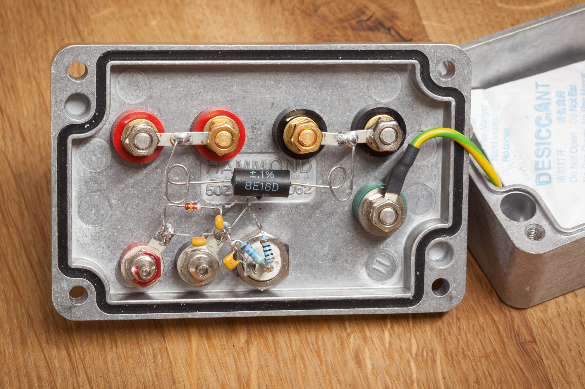

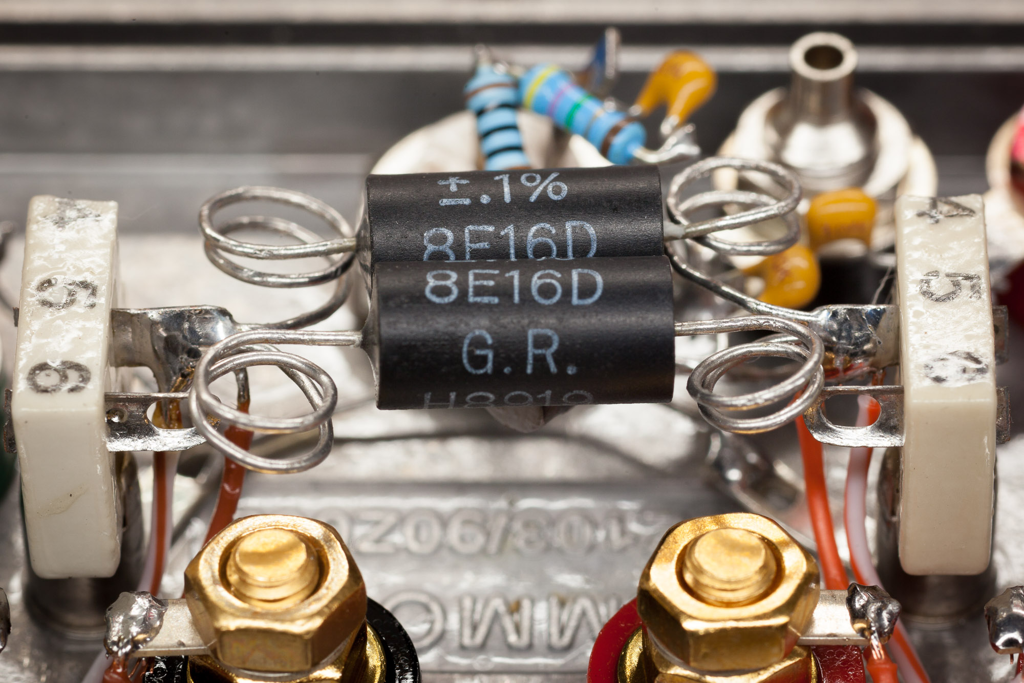

Nu was die 1k referentie na een paar maanden inbedden nog net wat laag in waarde en moest toch nog een beetje bijgetuned worden.
Ik dacht: laat ik meteen 2 verse weerstanden nemen, en hopelijk wordt die tempco dan beter.
Die 1k was de eerste standaard die ik maakte. En met mijn huidige ervaring kan ik het mischien beter. Dus was ik nóg voorzichtige met solderen, met meer hitte afvoer m.b.v. klemmetjes. Ook kregen de weerstanden nu een dubbele lus in de aansluitdraad, zodat bijna de hele originele lengte bewaard bleef:
http://www.miedema.dyndns.org/co/2017/r-weerstand/IMG_0095_1k-Econistor-v2_weerstanden-close-600pix.jpg
Na een weekje bleek deze weerstand stabiel, en was mooi een paar ppm hoger dan 1k. Dus weer de tempco gemeten:
http://www.miedema.dyndns.org/co/2017/r-weerstand/Econistor-1k-GJM-v2---tempco-600pix.png

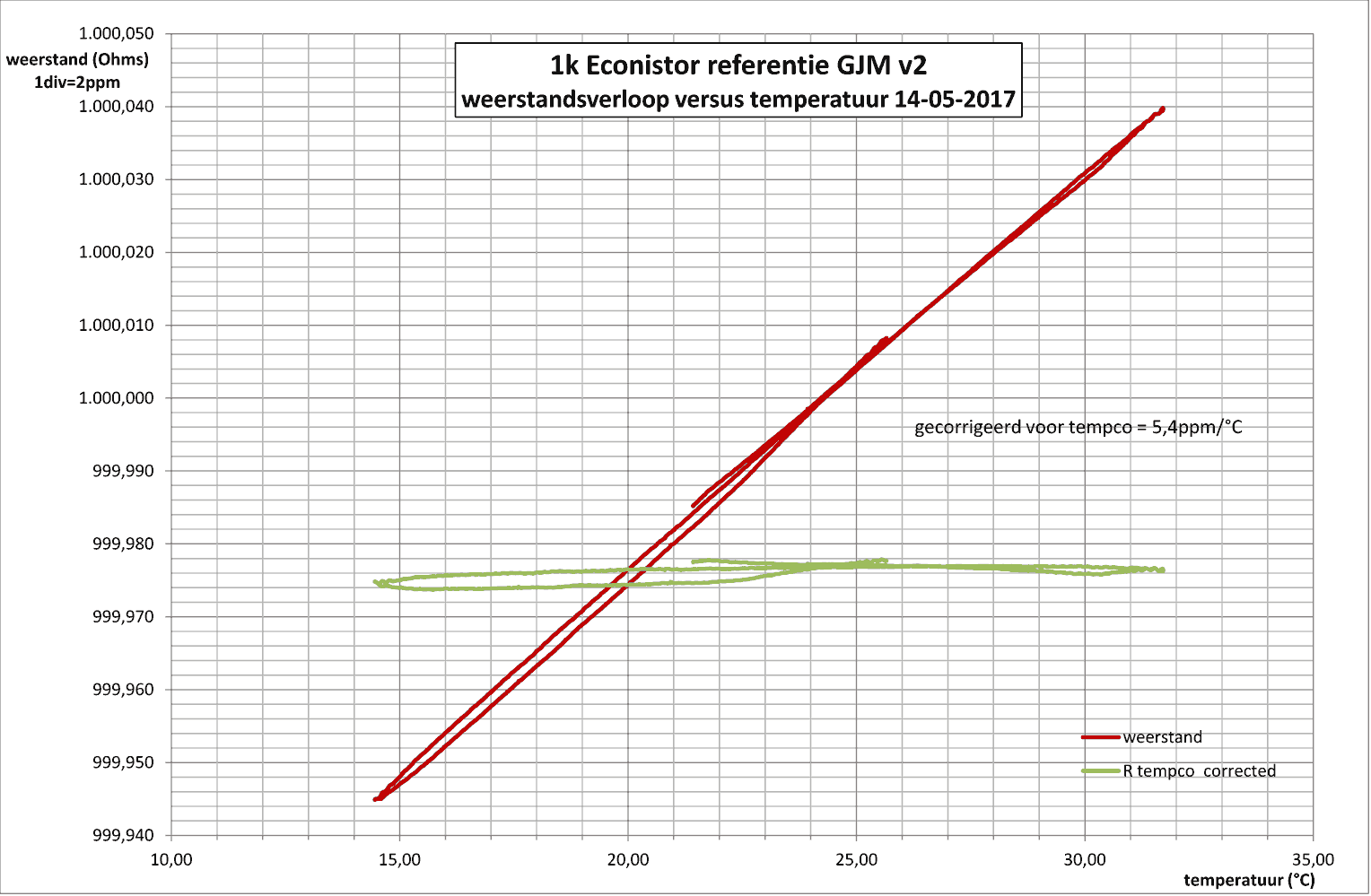

En wat zien we: de tempco is een stuk slechter geworden! :-(
Ik heb bij beide grafieken de de verticale as dezelfde resolutie gegeven, zodat je het verschil in steilheid van de rode tempco curve goed kunt zien.
Met de groene curve, waar de tempco uitgerekend is heb ik weer zo goed mogelijk de tempco bepaald, (door die lijn zo horizontaal mogelijk te laten lopen op het belangrijke stuk)
Ik kom nu op 5,4ppm/°C..... Ruim 2x zo slecht als die eerste referentie Econistor.
Het lijkt er op dat er flinke exemplarische verschillen zitten in de tempco van mijn Econistors. Na een nachtje slapen heb ik besloten om nog maar een keer overnieuw te beginnen, nu met die eerste referentie Econistor als uitgangspunt. Daarvan weet ik tenminste dat z'n tempco laag is...

Hi Gertjan,
Een bericht uit heel andere oorden :-)
Misschien zijn de extra lusjes wel de oorzaak van de hogere tempco.
De weerstand van het koper is bij 1K meer van invloed.
Dan heb ik het over de tempco van de aansluitdraden.
Uit mijn hoofd weet ik niet of de tempco van het koper overheen komt met de verhoogte waarde die je gemeten hebt.
Bij mijn 10K en 1K referentie weerstanden zitten de sens draden vlak naast het huisje van de weerstand.
Wat gedachten voor mijn eigen setje Econistors.
Ik dacht er aan dit nog verder te proberen te optimaliseren door net al jij, de tin van het draadje te halen en dan CAT5 bedrading als sense(of dunner koperdraad als je dit wilt met een koperen krinpbusje vast te zetten.
Hierna dit met plastic spray te beschermen.

Ola Blackdog :-)
Ik heb ook aan die aansluitdraden gedacht. Koper heeft een hoge tempco... Maar ondanks dat de weerstand slechts 2kΩ is, valt de lage weerstand van de aansluitdraad hierbij toch voldoende in het niet.
Bovendien heb ik de tempco van die eerste Econistor ook met de volle lengte van de aansluitdraden gemeten:
http://www.miedema.dyndns.org/co/2017/r-weerstand/IMG_9915-Econistor-2-int-600pix.jpg

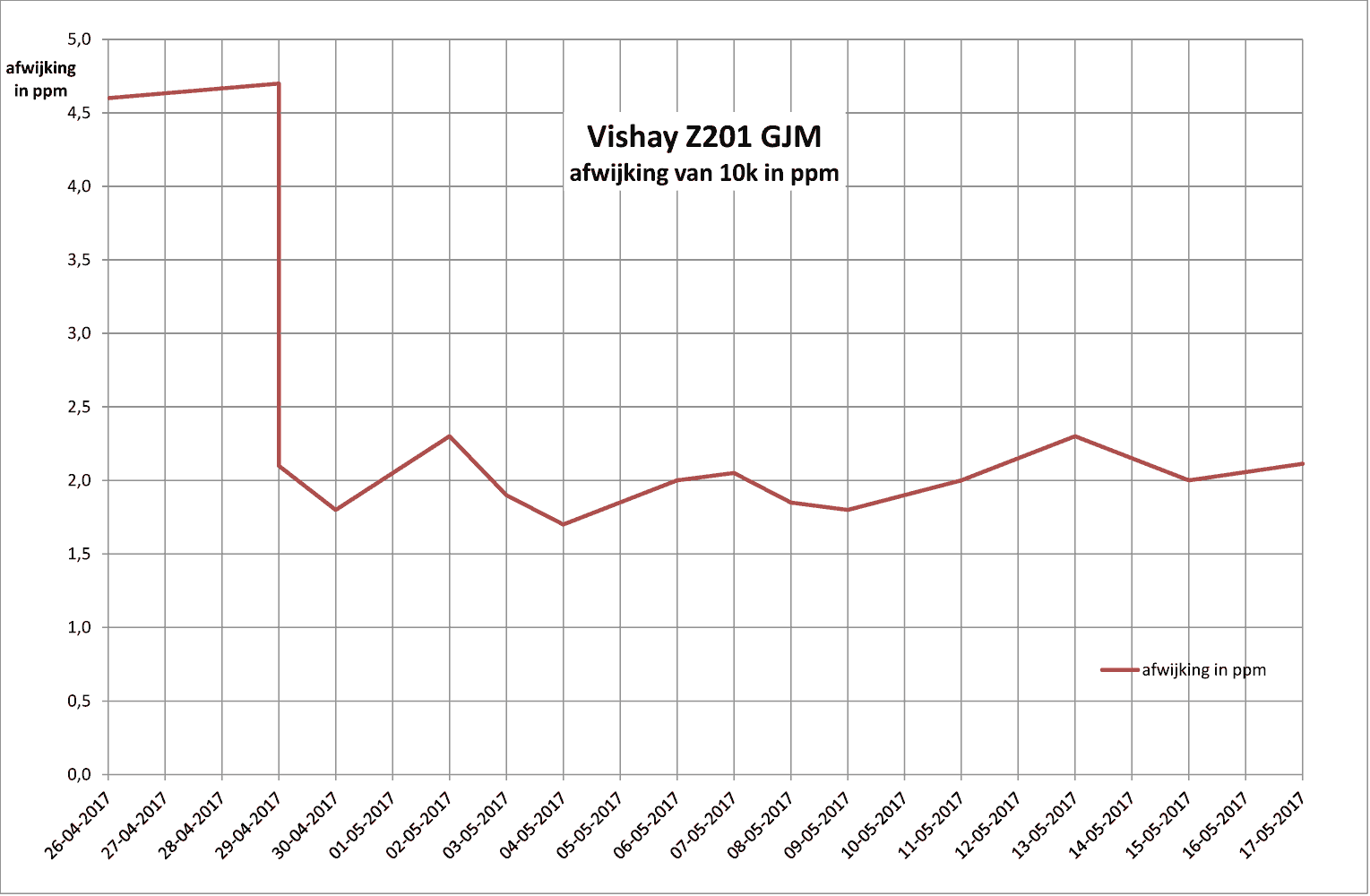

Om toch een beetje een antwoord te geven op de vraag van rbeckers naar de lange termijn drift heb ik dit plaatje uit m'n Excel met meetresultaten gewipt:
http://www.miedema.dyndns.org/co/2017/r-weerstand/vishay-drift-april-mei-2017-600pix.png
Je ziet de drift van m'n 10k Vishay Z201, de weerstand die het langst in z'n bakje zit zonder dat ik er aan gekomen ben.
Deze grafiek begint op 26 april, de dag dat ik de bakjes weer heb dicht geschroefd, nadat ze 3 weken open hadden gestaan om terug te komen op een gemiddelde luchtvochtigheid na de droge silicagel zakjes periode.
De variaties die je ziet zijn eigenlijk gewoon de onnauwkeurigheden van de meting, het zijn tienden van ppm's...
Met wat fantasie zou je een licht stijgende gemiddelde lijn kunnen zien. Maar, als die er al is, zou dat van alles kunnen zijn: Nog herstellen van de montage stress, nog bijkomen van de silicagel droogte, of verouderings drift. Er is dus echt een vèèl langere periode nodig om hier wat zinnigs over te zeggen :-).
Er zit èèn sprong in, op 29 april. Er is op dat moment niets gebeurd met de weerstand, maar een aanpassing van m'n meetmethode :-).

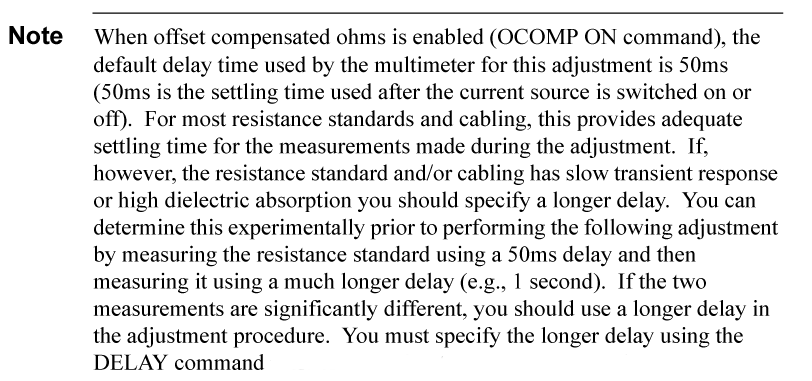

Vanaf die dag gebruik ik Offset Compensation. Dit is een functie van de 3458A om offset spanningen, zoals thermische EMK's uit de meting te rekenen.
Even terug naar de standaard opzet van de vierdraads Ohm meting:
http://www.miedema.dyndns.org/co/2017/r-weerstand/4-draads-meting-600pix.png

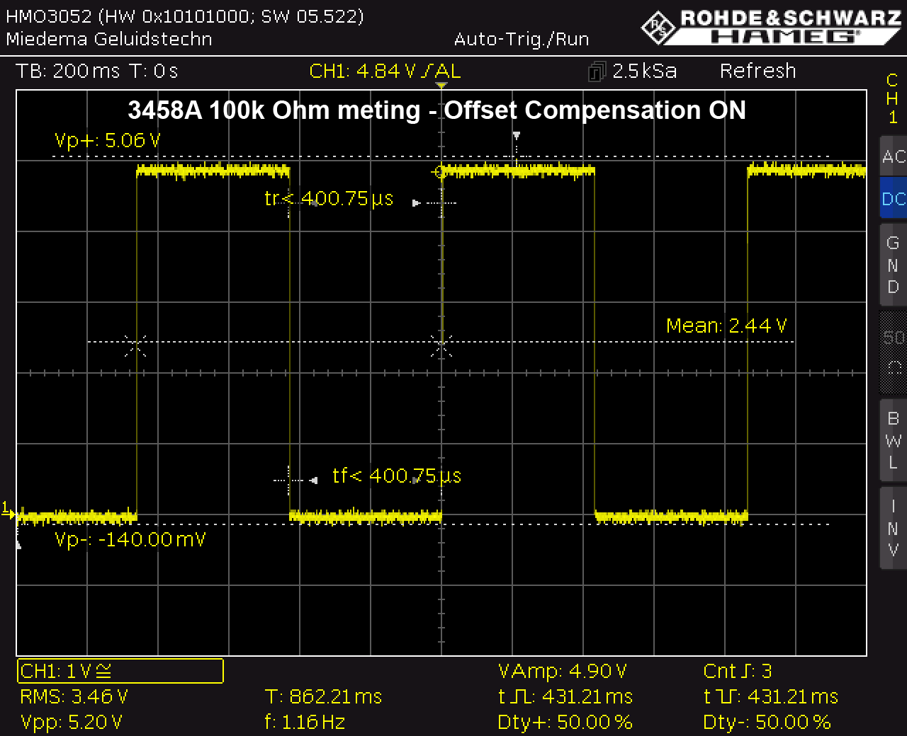

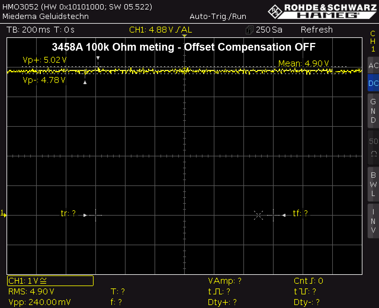

In het kort: De stroombron van de meter stuurt een precieze stroom door de weerstand. Via de sense aansluitingen wordt de spanning over die weerstand gemeten, en vervolgens de weerstand uitgerekend.
Als je nu die stroombron uitzet, dan meet je op de sense klemmen het totaal van alle stoorspanningen, inclusief thermische EMK's.
Dat is precies wat die Offset Compensation doet: eerst stroombron uit en stoorspanning meten, daarna de stroombron weer aan, en vierdraads meten, en vervolgens die stoorspanning er van af trekken.
Met dank aan de slimme meter-ontwerpers van HP :-).

Ik vermoed dat ik, voor meten aan m'n hoog-Ohmige weerstanden (100k, 1M), een probleem met m'n 4-draads meetkabel heb.....
Als je een 100k weerstand aan het tunen bent met Giga-Ohm waarden, wordt je meteen met je neus op het feit gedrukt hoe gevoelig je bent voor kruipwegen in het bakje, en... isolatieweerstand in de meetkabel. Dus gister ook gemeten met 4x banaankabels, en daar kwam inderdaad een iets hogere weerstandswaarde uit....
Iets om vandaag uit te zoeken, het kan natuurlijk ook gewoon meer Seebeck en instraling zijn....

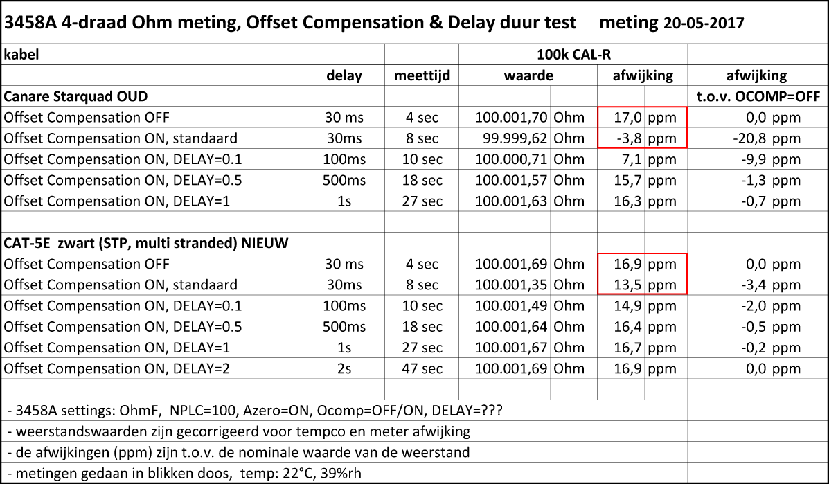

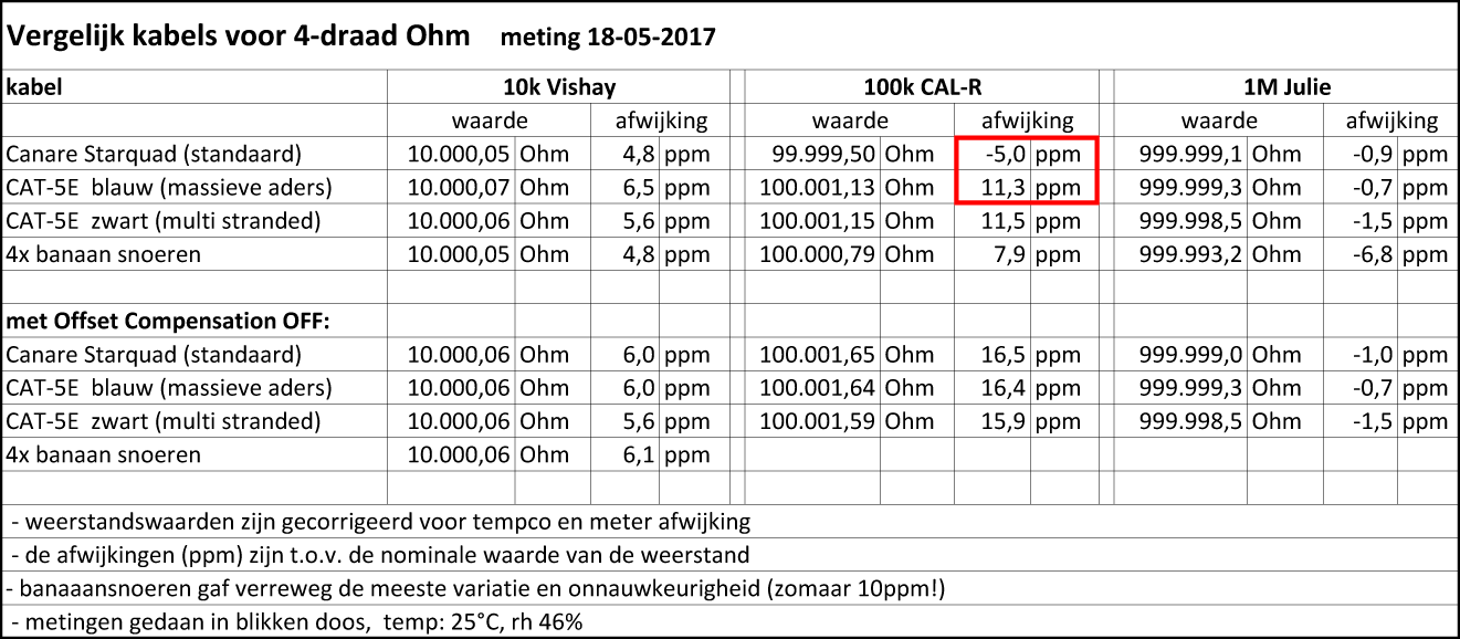

Ik heb een interessant probleem :-)
Om m’n 100k CAL-R weerstand nauwkeuriger 100k te maken heb ik een parallel weerstand nodig van een paar Giga-Ohm. Dat doet je realiseren dat hoog-Ohmige lekweerstanden ook een rol kunnen spelen....
Ik deed een snelle test door mijn standaard 4-draads afgeschermde kabel te vervangen door een stuk CAT-5 kabel. En opeens was mijn 100k weerstandswaarde 15ppm hoger!!
Niet goed, dat moet dus eerst uitgezocht worden. Eerst maar uitgebreider kijken wat er aan de hand is... Ik deed gisterochtend de test opnieuw, uitgebreider met 4 verschillende meetkabels:
De Canare Starquad is mijn standaard kabel, gekozen na selectie bij het begin van mijn weerstandsmetingen. (maar toen had ik nog geen 100k en 1M weerstanden....)
De CAT-5 netwerkkabels staan bekend om hun goede kwaliteit, zowel geleider als isolatie. De massieve variant is eigenlijk het mooist, zolang je de ader in het dwarsgat van een apparaatklem kunt steken. Bij mijn Fluke gaat dat dus niet.
De multi-stranded versie van de CAT-5 is praktischer: je kunt er banaanstekers en vorkjes aan solderen, en de ader breekt niet steeds.... Deze zwarte is ook afgeschermd.
Banaan kabels waren bij m’n oorspronkelijke tests al afgevallen omdar ze veel meer spreiding in het meetresultaat gaven, maar ontegenzeggelijk is de isolatie tussen 2 losse draden het grootst. Dus ook mee getest.
Halverwege het meten bedacht ik me dat ik mooi meteen het effect van de Offset Compensation functie mee kon meten, dus de metingen ook zonder OffComp gedaan.
En dit is het resultaat:
http://www.miedema.dyndns.org/co/2017/r-weerstand/kabel/Vergelijk-kabels-voor-4-draad-Ohm-meting-18-05-2017-600pix.png
klik op tabel voor grotere versie
De afwijkingen in ppm zijn t.o.v. de nominale waarde, De waarden in het rode vakje zijn de waarden die deze exercitie getriggerd hebben. En die blijken hier dus goed reproduceerbaar.
Deze metingen zijn niet heel nauwkeurig, het gaat hier meer om de grote lijnen. Ik moest alle metingen op een ochtend doen, voor ik de deur uit moest. Toch liet ik alle metingen wel minimaal eerst 10...15min. stabiliseren.
Dingen die meteen opvallen:
- De verschillen in het rode hokje zijn meteen ook verreweg de grootste verschillen in de tabel.
Bij de 10k Vishay zien we hetzelfde 2ppm stapje terug als in de grafiek een paar posts hierboven, Maar bij de 1M helemaal niets...
Wat je zou verwachten, als het de parallelle weerstand van de kabel is die een rol speelt, dat bij 1M het verschil veel groter (factor 10) is, en bij 10k veel kleiner (ook en factor 10). Dat is dus niet zo....
- Wat verder opvalt is dat de waarden zonder Offset Compensation veel consistenter zijn dan de waarden met OffComp... Bij het meten (ik turfde steeds 10...15 metingen om een gemiddelde te bepalen) lagen de metingen zonder Offset Compensation steeds dichter bij elkaar dan met.
Bij de 100k zit er een flink verschil tussen zonder en met OffComp , bij de andere weerstanden maar weinig tot geen.
Alle problemen lijken dus vooral bij die 100k waarde op te treden.....

Hier het scope plaatje van de spanning over de weerstand met de Offset Compensation ON:
http://www.miedema.dyndns.org/co/2017/r-weerstand/kabel/3458A-OffComp-ON-100k-Ohm-meting-600pix.png
Je ziet de stroombron in- en uitschakelen met een frequentie van ruim 1Hz. Dat blijft zo, onafhankelijk van de NPLC (logisch, dat is alleen de middeling van meer metingen). Ziet er keurig uit....
Als de Offset Compensation UIT staat, dan blijft de stroombron altijd aan:
http://www.miedema.dyndns.org/co/2017/r-weerstand/kabel/3458A-OffComp-OFF-100k-Ohm-meting-600pix.png
De meetspanning is nu keurig 5V, continue.
Ik heb ook de rimpel op die stroom gemeten, ong 40mVtt over 100k. Dat ziet er op beide scopes heel anders uit, maar zelfde grootte.
Kan ook een commonmode signaal zijn....

De opmerking van Henk, dat de 3458A vanaf 100kΩ geen Offset Compensation meer gebruikt, herkende ik niet uit het manual. Dus ging ik verder zoeken.
En zo kwam ik bij dit topic op EEVblog: Precise Offset Compensation Ohm Measurements and Validation of DMMs Hier beschrijft Dr. Frank zeer uitgebreid precies mijn fenomeen, de oplossing en de oorzaak!
Waar het op neer komt is dat bij gebruik van OffComp er een delay moet zijn voor je weer weerstand gaat meten. Dat delay wordt met Offcomp al langer, maar kan bij diëlectische absorptie in de kabel, of reactantie van de DUT te kort zijn.
Fragment uit het 3458A Calibration Manual:
http://www.miedema.dyndns.org/co/2017/r-weerstand/kabel/3458A-Calibration-Manual-OCOMP-600pix.png
En verdomd, het werkt!

Ik heb flink gezocht waarom ik met de 3458A bij gebruik van de Offset Compensation andere resultaten kreeg dan zonder die OffComp.... Gister kwam ik er achter dat het probleem in de diëlectische absorptie in de kabel zat. Er moet dus een wachttijd zijn, zodat de boel stabiel is voor er weer een meting plaats vindt.
Vandaag heb ik dat nauwkeuriger uitgezocht en in kaart gebracht, en een nieuwe meetkabel gemaakt van de zwarte CAT-5 kabel, die minder last met dit fenomeen bleek te hebben.
Mijn meetresultaten op een rijtje:
http://www.miedema.dyndns.org/co/2017/r-weerstand/kabel/Offset-Compensation-Delay-duur-test-meting-20-05-2017-600pix.png
Voor het gemak heb ik achteraan een kolom toegevoegd waarin meteen het verschil in ppm te zien is t.o.v. de meting zònder Offset Compensation.
In de rode vierkantjes het originele probleemgebied. Inderdaad is er een grote verbetering met de nieuwe CAT-5 kabel, maar nog niet echt goed...
Ik ben gaan kijken wat die delay voor de meting eigenlijk is. (Bij de 3458A op te vragen met DELAY ?) De resultaten staan in het kolommetje "delay".
Zonder Offset Compensation is die delay dus 30msec. En met OffComp.... òòk 30msec!! Ik dacht toch gelezen te hebben dat die tijd dan automatisch langer gezet wordt, maar bij deze 3458A in elk geval niet.
Gelukkig kun je ook zelf die delay voor de meting instellen. En dat heb ik dus gedaan. Oplopend van 0,1sec naar 1sec. Inderdaad komt het meetresultaat steeds dichter bij de waarde gemeten zonder OffComp.
Die nieuwe kabel doet het duidelijk een stuk beter dan de oude. Maar ook hier is een lange delay tijd nodig om echt weer een correct meetresultaat te krijgen. Ik moest hiervoor de delay oplengen tot 2 seconden.
Nadeel hiervan is dat de meettijden enorm oplopen! (Zie kolom "meettijd") Nu zit je op elke meting 47 seconde te wachten...
Gaandeweg vraag ik me ook af of ik die Offset Compensation überhaupt nodig heb.... Een belangrijk doel er van is om alle thermische EMK's er uit te rekenen, verder ingestraalde storing e.d.
Maar ik wacht toch bij elke meting al minimaal een kwartier om de opstelling te laten stabiliseren, en meet met afgeschermde kabel in blikken doos....

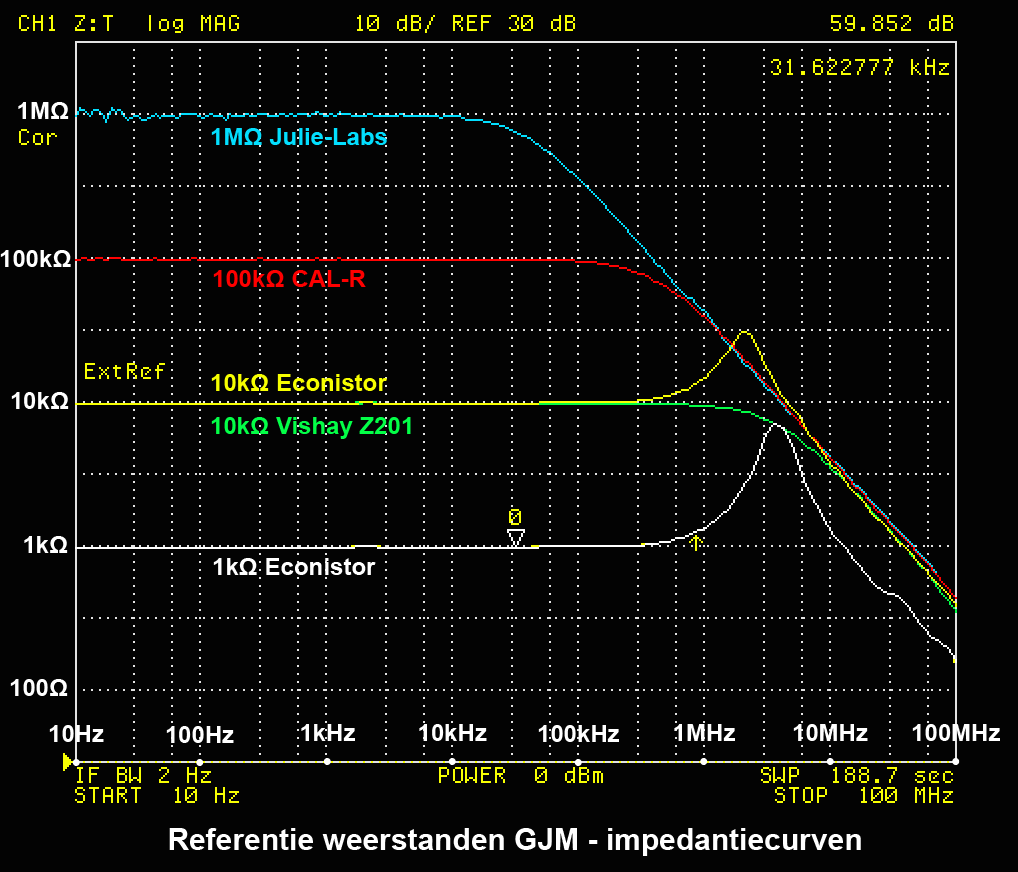

Op zoek naar de reden waarom het probleem vooral bij m'n 100k CAL-R zich voordoet had ik eerder al de impedantie karakteristiek van m'n weerstanden gemeten. Die wil ik je niet onthouden:
http://www.miedema.dyndns.org/co/2017/r-weerstand/kabel/impedantie-curven-referentie-weerstanden-GJM-600pix.png
klik op grafiek voor grote versie
Alle weerstanden blijken verrassend Ohms te zijn!
Van de Vishay had ik dat wel verwacht, maar bij de draadgewonden weerstanden valt me dat erg mee! Alleen de Econistors hebben een resonantie piek rond 2MHz. Veel te hoog om hier van invloed te zijn.
Het is dus nu wel vrij zeker dat het probleem in de diëlectische absorptie van oude kabel zat. Kan ik helaas niet meer aan meten, want die moest ik slopen om de nieuwe kabel te maken...
