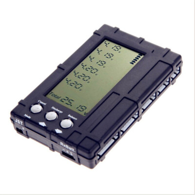

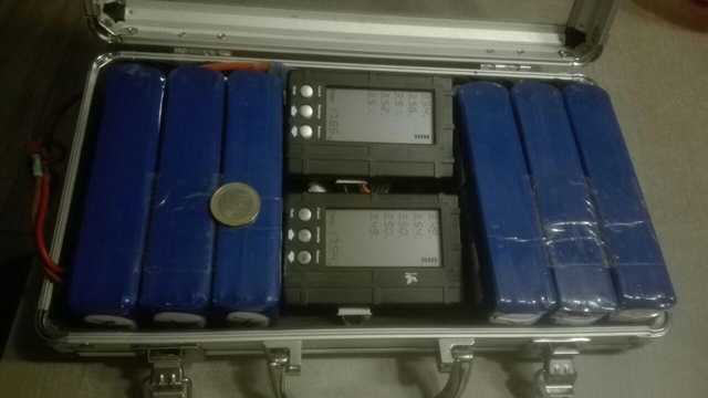

Ik had deze op mijn verzopen Lidl accu gezet om bij aansluiten BMS de afzonderlijke celspanningen tegelijk in de gaten te houden, met name tijdens balanceren (zodra juiste print binnenkomt). Maar zelfs daar zijn ze nutteloos voor... Daadwerkelijke celspanningen tussen 4,072 en 4,079V en volgens die krengen zaten ze tussen de 4,02 en 4,14V.
Op 19 december 2022 23:33:53 schreef r-p:
[...]Ik had deze op mijn verzopen Lidl accu gezet om bij aansluiten BMS de afzonderlijke celspanningen tegelijk in de gaten te houden, met name tijdens balanceren (zodra juiste print binnenkomt). Maar zelfs daar zijn ze nutteloos voor... Daadwerkelijke celspanningen tussen 4,072 en 4,079V en volgens die krengen zaten ze tussen de 4,02 en 4,14V.
die losse kleine dingetjes zijn crap. niet gebruiken daarvoor.
ik had eens gespeelt ermee door die op ee 4S accu te zetten. en de spanningen noteren.
dan zet ik die 1 pin verschoven op mijn accu (meete enkel 3S dus), totaal andere metingen.
heb dan deze dingen gekocht en die doen het tamelijk goed, had er 2 besteld bij verschillende leveranciers in china
uiterlijk hetzelfde, innerlijk was volgens mij enkel het display gemeenschappelijk. de behuizing wijkte ook af, de text ook, componenten ook...
je ziet hier al dat de zijkant balance connector bij de ene er volledig inging, bij de andere half
totdat ik eens die 'balance' functie had aangezet. de ene is gewoon zijn zijn plastic achterkant heen gesmolten, de andere bleef stabiel en handwarm.
nu op zich werkten ze wel goed en de spanningen klopten aardig. maar aan 15€/stuk zou ik dan liever wel de goeie willen en nu zo een replica van een replica van een replica... en uit china weet je niet welke replica je krijgt
