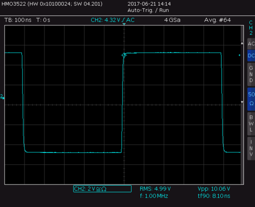

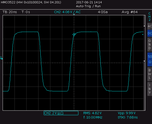

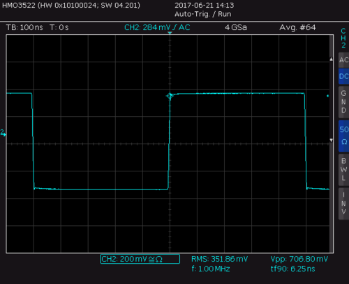

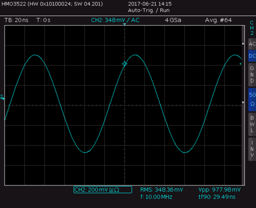

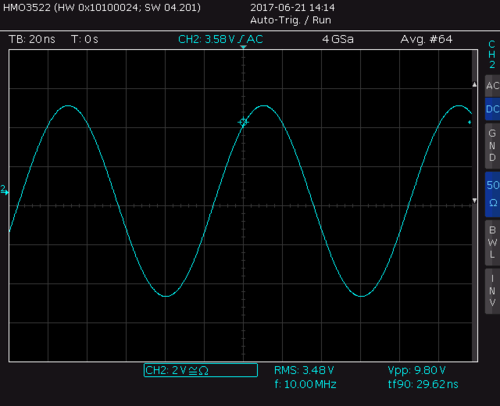

De HM2525 (1)
Ongeveer dezelfde plaatjes met wat oudere hardware.
miedema
Ha rbeckers,
Goed bezig geweest op een erg warme dag. Zo te zien hield de HM2525 het hoofd koel :-). Blokken om weinig op aan te merken.

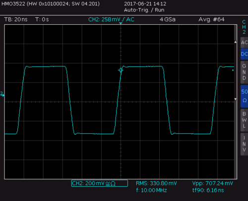

De Blackdog-achtige 64 voudige middeling, gecombineerd met de Flash2b-achtige maximale sample snelheid doet vermoeden dat je je best gedaan hebt :-).
Dank voor je plaatjes. Goed om vergelijkingsmateriaal te hebben. Niet veel verschil met de Siglent SDG2042X. Grosso modo zelfde golfvorm kwaliteit, ongeveer zelfde stijgtijden.
Jouw 10MHz heeft geen rimpel, maar is bij 10Vtt wat ronder op de hoeken dan de Siglent, wat lijkt op wat minder bandbreedte. Wat is de maximale sinus frequentie van de HM2525?
Conclusie zou kunnen zijn dat je nu voor minder geld dezelfde generator kwaliteit kunt kopen dan een aantal jaren terug :-).
groet! Gertjan.
@Gertjan
De max frequentie is 25MHz. Er is ook een 50MHz versie.
Je conclusie is grotendeels correct.
Een plaatje zegt veel. De Siglent is nieuwer, goedkoper en heeft betere specs. De plaatjes zijn echter ongeveer gelijk.
Misschien zit er een grotere productie spreiding in een van de twee.

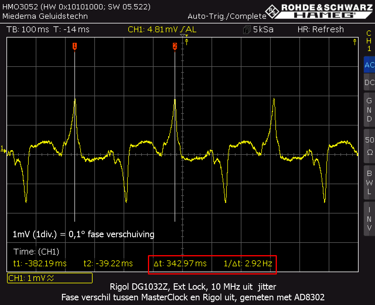

Ik was aan het spelen met een AD8302. Een erg leuke chip die in z'n eentje (onder andere) nauwkeurig fase kan meten tussen 2 signalen tot 2,7GHz. Dat bleek prima en nauwkeurig te werken. En toen bedacht ik me dat als je snelle fase verschuivinkjes kunt zien, je ook de jitter tussen 2 signalen zou moeten kunnen zien. Zoals bij de Rigol AWG tussen z'n 10MHz output en de externe 10MHz clock waar hij aan lockt :-).
Ik lockte mijn Rigol aan de 10MHz MasterClock, en liet hem 10MHz sinus uitgeven. zowel de clock als de 10MHz uitgang gingen naar de inputs van de AD8302. Ik verschoof met de Rigol z'n fase tot de AD8302 900mV uitgaf. Dan is er 90° fase verschuiving, en staat de AD8302 midden in z'n bereik van 0°...180°.
Vervolgens de output van de AD8302 aan de scope gehangen, en zie:
http://www.miedema.dyndns.org/co/2017/rigol-siglent/clock/Rigol-DG1032-Ext-Lock-10MHz-jitter-met-AD8302-600pix.png
klik op plaatje voor grotere versie
De AD8302 geeft 10mV uit voor elke graad fase verschuiving. Dus hier zien we fase verschuivinkjes van ongeveer 0,4° (heen en weer).
Met de cursors heb ik de herhalingsfrequentie gemeten, en kom op krap 3Hz (in het rode vierkantje)

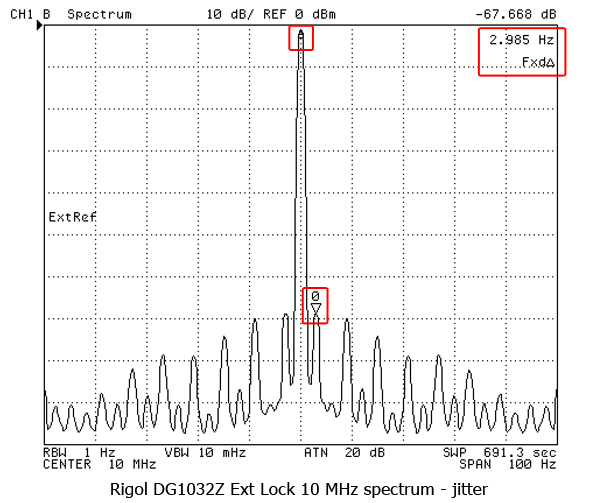

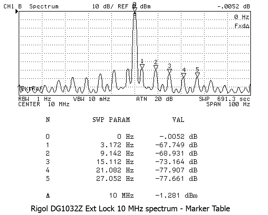

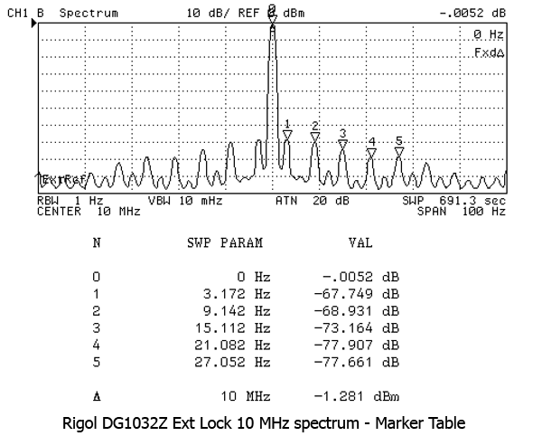

Dus nu nog een keer de 10MHz van de extern gelockte Rigol met de Spectrum Analyser bekeken:
http://www.miedema.dyndns.org/co/2017/rigol-siglent/clock/Rigol-DG1032Z-Ext-Lock-10-MHz-jitter-spectum-600pix.png

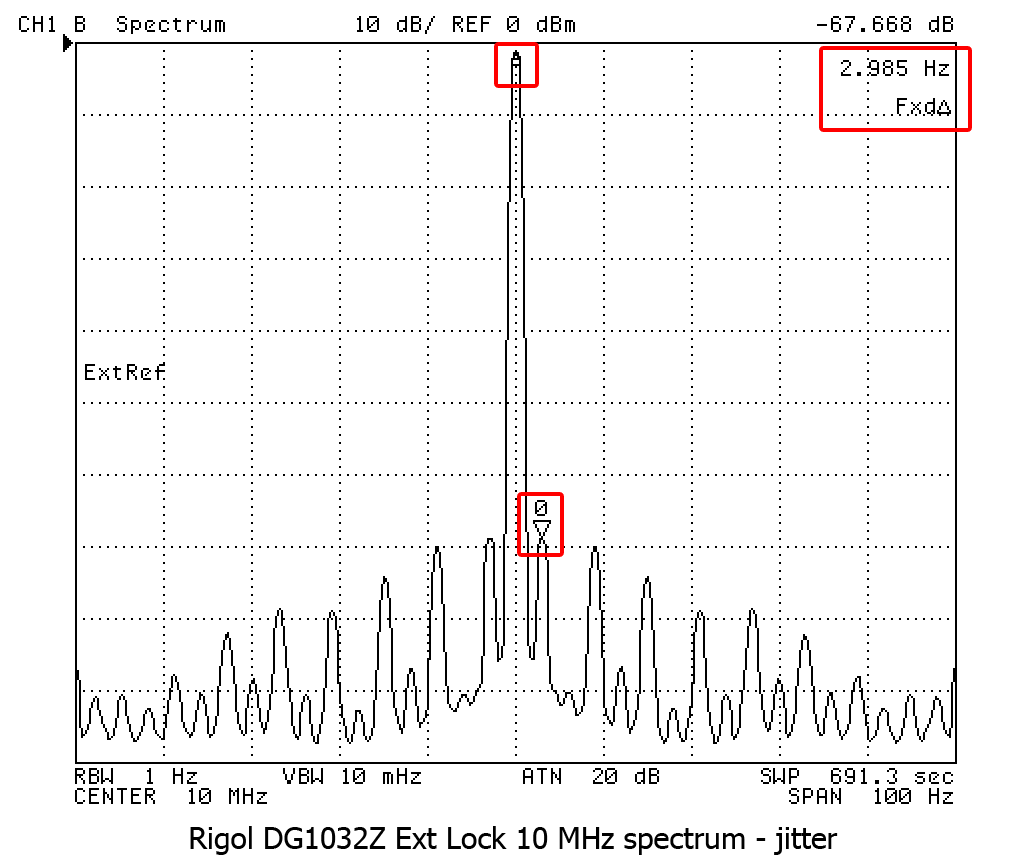

Hier dus weer de 10MHz output van de extern gelockte Rigol. Met inderdaad weer datzelfde "rokje". Je ziet het 10MHz signaal, en een beetje er omheen, met een vergrootglas, aan beide kanten slechts 50Hz. We kijken hier met de hoogst mogelijke resolutie van mijn Analyser! ResolutionBandWith=1Hz, en VideoBandWith slechts 10mHz.
Met delta-marker heb ik de afstand van de draaggolf naar het dichtst bijzijnde piekje gemeten: precies dezelfde 2,9Hz..... (zie rode rechthoekjes)
Hier nog hetzelfde plaatje met markers op de belangrijkste piekjes, en met marker table:
http://www.miedema.dyndns.org/co/2017/rigol-siglent/clock/Rigol-DG1032Z-Ext-Lock-10-MHz-jitter-spectum---marker-table-600pix.png
Kijk naar het rijtje frequenties van de delta-markers... veelvouden van 3Hz. Het is nu wel duidelijk: dat "rokje" wordt veroorzaakt door de jitter in het uitgangssignaal van de de generator. Het is er alleen bij externe lock, dus kennelijk komt het voort uit het bijsturen van de clock, en gebeurt dat elke 343msec...

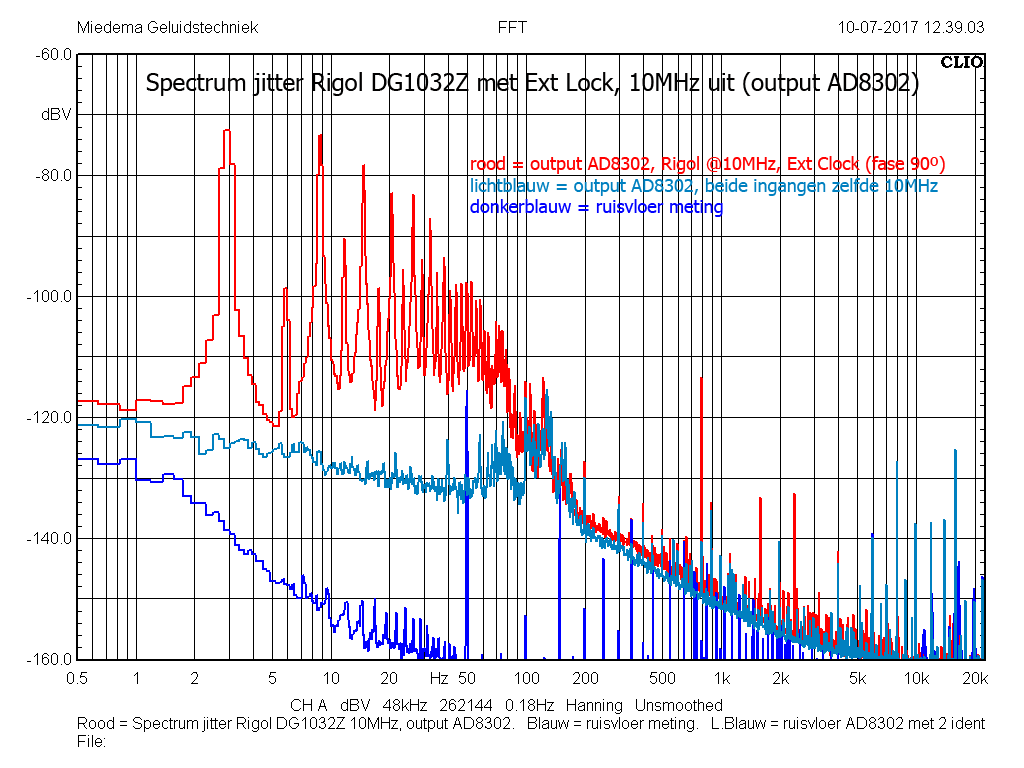

Ik heb van het uitganssignaal van de AD8302 ook het spectrum met Clio bekeken:
http://www.miedema.dyndns.org/co/2017/rigol-siglent/clock/Rigol-DG1032Z-10MHz-jitter-spectrum-output-AD8302-600pix.png
Het rode spectrum is de uitgang van de AD8302. Je ziet dus het spectrum van de jitter, veroorzaakt door de Rigol. De 3Hz component is prominent, maar er zijn ook een reeks hogere harmonischen. Ook die 800Hz, 1,6kHz en 2,4kHz paaltjes jittert de Rigol erbij.
Om dat te checken heb ik op beide ingangen van de AD8302 dezelfde 10MHz clock aangesloten. Dat leverde het lichtblauwe spectrum op. (donkerblauw is de ruisvloer van de meting, gemeten met de AD8302 uit)
Hiermee heb ik dus een (voor mij) nieuwe manier gevonden om naar jitter te kijken! Wel werkt deze methode natuurlijk alleen als je een schone klok en een te meten signaal met dezelfde frequentie, en een vaste faserelatie hebt....

Inderdaad, hang een meter (0...1,8V) achter de AD8302, en je hebt een prima fase meter. Tot 2,7GHz, en ingangsrange van -60....0dB. Wel is de nauwkeurigheid bij 0° en 180° minder. Een andere functie is gain/loss meter met een bereik van 60dB en logaritmische schaal. Het leukste is dat je op e-bay complete printjes koopt voor weinig.
Waarom denk je dat het scopeplaatje (jitter signaal uit de AD8302) sinusvormig zou moeten zijn?
Je ziet in feite het bijsturen van de generator om in de pas te blijven met de externe sync. Er wordt dus steeds een "rukje" aan gegeven. Dat zou inderdaad mooier kunnen, met een loopfilter met lange tijdconstante.
Overigens, dat ik dit nu zichtbaar kan maken betekent niet dat het ook niet goed meer is :-). Interpreteren van de orde van grootte van effect op goede werking is een ander verhaal....

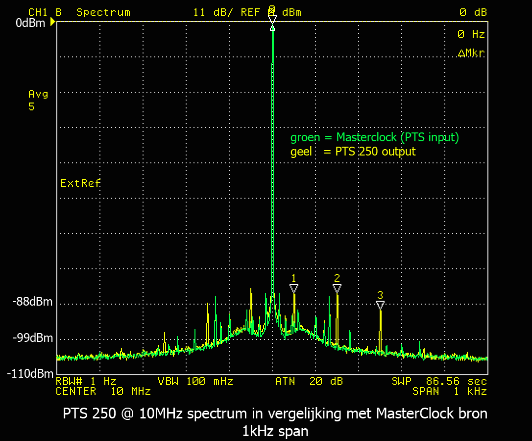

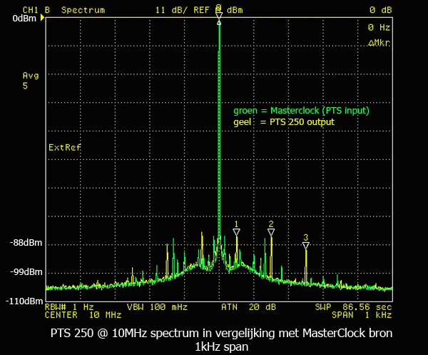

Hier een plaatje van gister:
http://www.miedema.dyndns.org/co/2017/rigol-siglent/clock/PTS-@-10MHz-spectrum-jitter-1kHz-600pix.png
Geel is de output van de PTS, groen is de MasterClock (Oscilloquarz OCXO) waar hij aan lockt. Weinig verschil in faseruis.... Enig verschil zijn eigenlijk de paaltjes met de markers erbij: 50, 150 en 250Hz verschil frequenties. Op plaatjes met een anders span (100Hz, 10kHz) was nog minder te zien....
De merkwaardige verticale schaal van 11dBm/div was om zowel de ruisvloer als de top binnen beeld te houden.

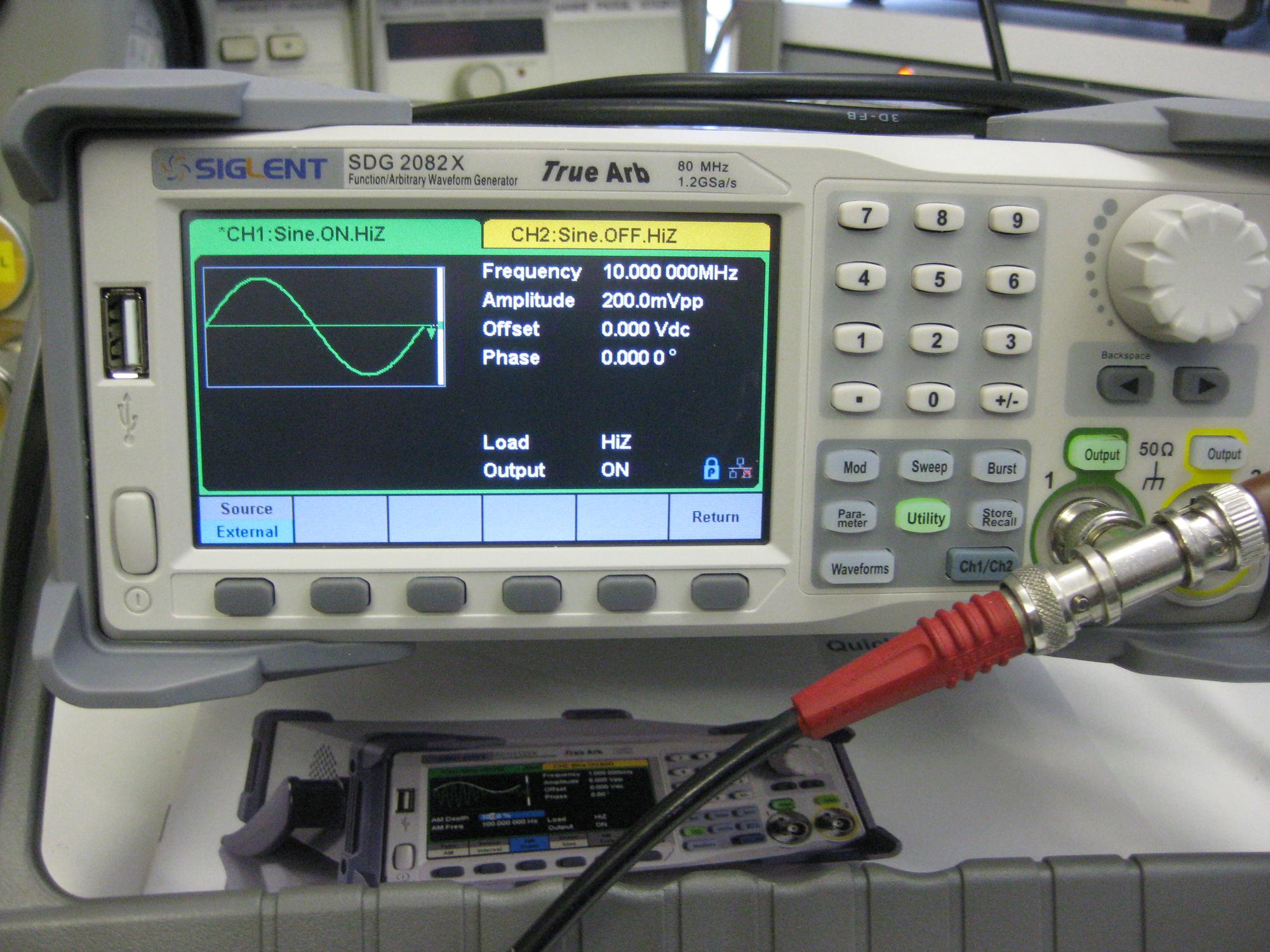

Beste Gertjan e.a.,
voor ons reizend Meetlab PA0RYL & Company ben ik op zoek naar een minder "gewichtige" vervanger voor de HP3335A Synthesizer/Level Generator (19 kg). De jaren gaan een beetje tellen...... (hi).
Aangespoord door jullie info kwam ik terecht bij de SDG2082X, de 80 MHz uitvoering.

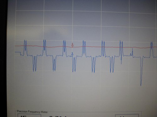

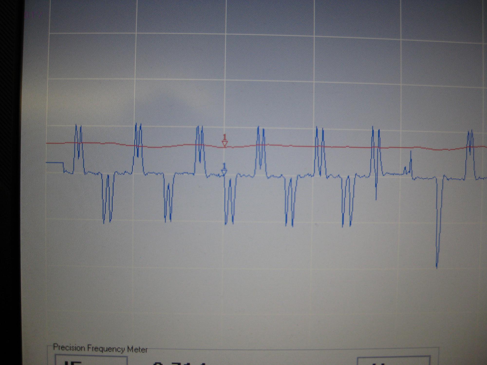

Als ik het 10 MHz signaal bekijk op mijn VNWA 3E van DG8SAQ zie ik een plaatje waar ik niet zo vrolijk van word. Heb jij indertijd deze proef ook gedaan?
En hoe ziet het signaal van jouw Rigol er uit?
Ben heel benieuwd naar je antwoord(en). Alvast bedankt.
N.
Hi NKHteB , :-)
Ik begrijp niet goed wat je aan het meten bent...
Kan je het een en ander wat duidelijker maken voor ons?
