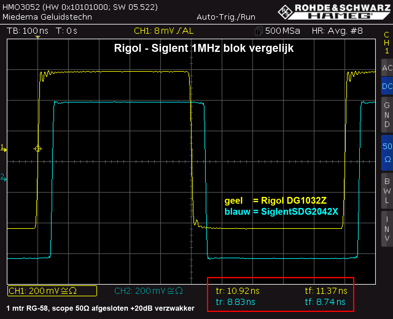

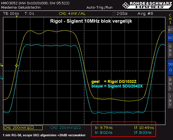

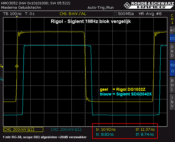

Ik heb eerst naar de blokweergave gekeken. Daar heb je bandbreedte en snelheid voor nodig... Ook omdat Blackdog de kwaliteit van de blokken uit de nieuwe Siglent roemde.
Blokken met een frequentie van 1MHz:
http://www.miedema.dyndns.org/co/2017/rigol-siglent/Rigol-Siglent---1MHz-blok-v2-600pix.png
klik op de metingen voor een groter, duidelijker plaatje
Ik heb mijn best gedaan om die blokken er zo goed mogelijk uit te laten zien. Scope afgesloten met 50Ω, en bovendien voor die ingangen 20dB verzwakkers (Radiall, 2GHz) gezet, om de kabel nòg mooier af te sluiten. Dat scheelde nog een toefje in de signaalvormen.
Die Siglent zit er inderdaad erg goed uit! Een minimaal beetje overshoot/undershoot, maar verder helemaal strak.Ik heb de bovenkanten net onder een rasterlijn gezet. Zo kun je mooi zien dat die bovenkant van de Siglent liniaal recht en mooi horizontaal loopt.
De Rigol doet dit ook helemaal niet slecht, maar met name de overshoots/undershoots na stijgen en dalen zijn een stukje groter, en uitslingeren duurt langer.
Wat opvalt is dat het verschil in stijgtijden (zie rode kader) eigenlijk kleiner is dan je op grond van de specificaties (sample rate, max frequentie) zou verwachten.

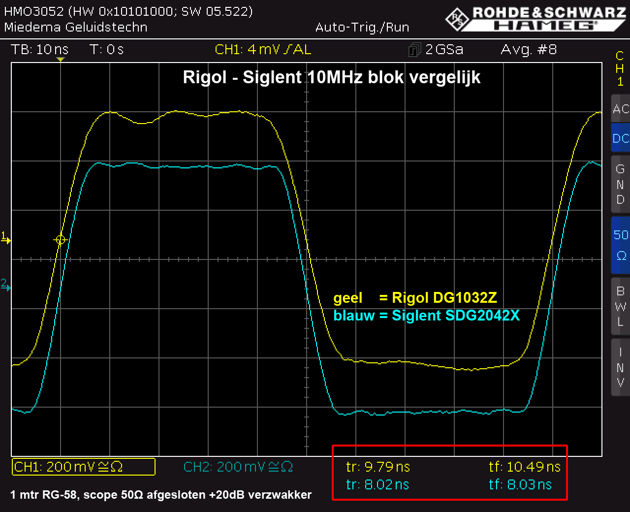

Ook nog naar 10MHz blok gekeken:
http://www.miedema.dyndns.org/co/2017/rigol-siglent/Rigol-Siglent---10MHz-blok-v2-600pix.png
Eigenlijk vertelt dit plaatje niet zoveel nieuws. Het is een 10x uitvergroting van wat we in het 1MHz plaatje zagen. Met name van de uitslingeringen na stijgen/dalen. Nu zie je dat de Siglent ook een toefje uitslingert. Maar nog steeds erg mooi!
De stijgtijden zijn niet veel anders bij 10MHz. Ze worden gewoon bepaald door de beperkingen van het hele systeem. Blijft opvallend dat ze relatief dicht bij elkaar zitten. (De stijgtijd spec van de scope zelf is 0,7ns)
Blokken op lagere frequenties bleken nauwelijks interessant. Beide generatoren zien er dan prachtig uit......

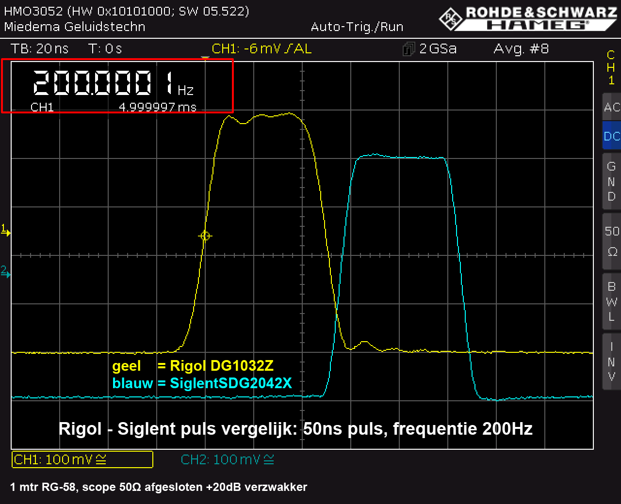

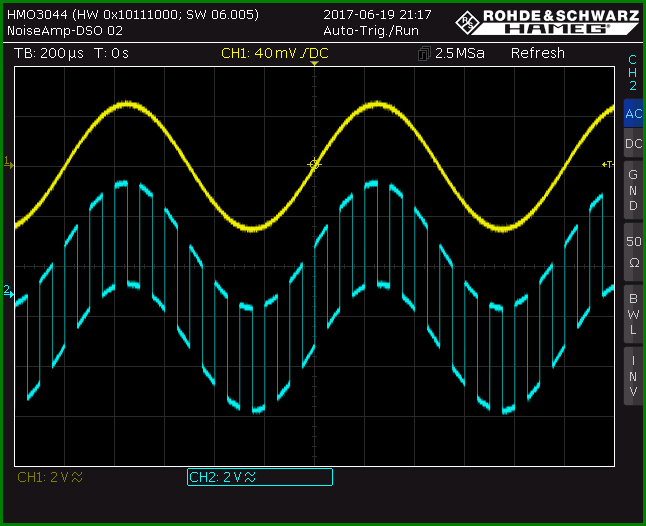

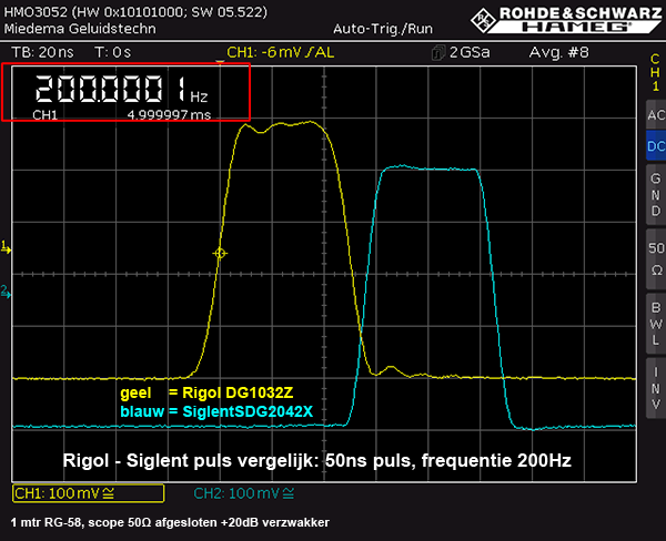

Blackdog schreef in zijn post over z'n nieuwe generator dat dit z’n enige generator was die puls signalen met een grote puls/pauze verhouding kon maken. Als voorbeeld gaf hij een signaal met een frequentie van 200Hz, maar met een pulsbreedte van slechts 50ns.
Natuurlijk heb ik geprobeerd of mijn Rigol òòk zo’n signaal kon maken :-). En dat lukte:
http://www.miedema.dyndns.org/co/2017/rigol-siglent/Rigol-Siglent-200Hz-puls-600pix.png
Aan de frequentiemeter links boven (rode kader) kun je zien dat de herhalingsfrequentie van de pulsen 200Hz is. Maar de pulsen zelf zijn maar 50ns breed. (tijdbasis 20ns/div)
De Rigol kon hier zelfs iets exta boven de Siglent: Je kan de fase instellen. Dat was hier handig, zo kon ik de twee pulsen naar elkaar toe draaien, om ze samen in 1 scope plaatje te vangen. (Uiteraard moeten hiervoor beide generatoren gelockt zijn aan dezelfde externe clock)
De kwaliteit van het signaal zelf is identiek aan wat we al bij de blokken zagen. De Rigol is netjes, en goed mee te leven, maar de Siglent is een maatje strakker. De 16 bits en hogere sample frequentie van de Siglent werpen hier hun vruchten af.

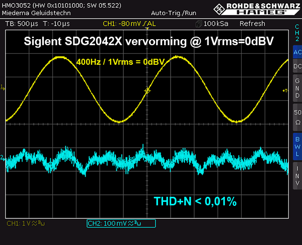

Met mijn audio achtergrond was ik vooral geïnteresseerd in de vervorming van de Siglent SDG2042X. Even wat achtergrond: de klassieke functiegenerator heeft gemiddeld een harmonische vervorming van minstens 1%. Aangezien er weinig audioapparatuur is die meer dan 0,1% vervormd is die functiegenerator voor vervorming meten dus totaal ongeschikt. Je meet alleen de generator zelf.... Temeer daar het vervormingsresidu er uitziet als een rij Dolomietentoppen. Daarom is een audioman blij met een Wienbrug of RC generator, die met eigen vervorming al gauw rond de 0,02...0,05% zitten.
De AWG generatoren hebben een andere aanpak, het signaal wordt digitaal gecreëerd, en dan met een DAC uitgelezen. Uiteraard, hoe meer bits resolutie en hoe hoger de sampling rate hoe nauwkeuriger dat gaat. En dus hoe lager de vervorming. De Siglent SDG2042X zou hier dus een serieuze stap voorruit kunnen zijn! Voor audio betekend dat mogelijk dat je èn de functionaliteit van een functiegenerator hebt, èn vervorming kunt meten.

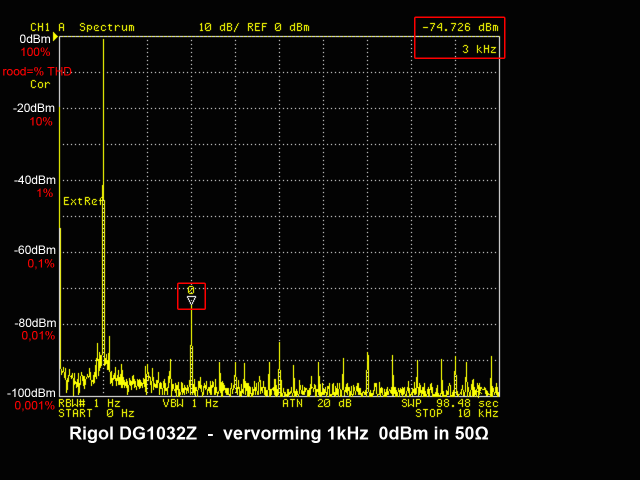

Ik ben eerst nog even in de 50Ω wereld gebleven, en heb een 1kHz /0dBm signaal op m'n Agilent spectrum analyser bekeken. De generator werd hier dus met 50Ω afgesloten.
De Rigol:
http://www.miedema.dyndns.org/co/2017/rigol-siglent/thd/Rigol-1kHz--0dBm-50R-600pix.png
klik op de de metingen voor een grotere, beter leesbare versie
Ik heb het makkelijk gemaakt, en op de verticale schaal de dBm's er bij gezet, maar ook de vertaling van dB's naar procenten vervorming.
We zien de piek tot 0dBm van het 1 kHz signaal. De belangrijkste harmonische is de 3e, gemarkeerd met het rode vierkantje. In de rode rechthoek rechts-boven staat de marker uitlezing: 3kHz, -74,7dBm Dat is dus behoorlijk netjes voor een functiegenerator. Wel zijn er nog flink wat kleine piekjes, dus het vervormingsresidu zal niet erg netjes zijn.

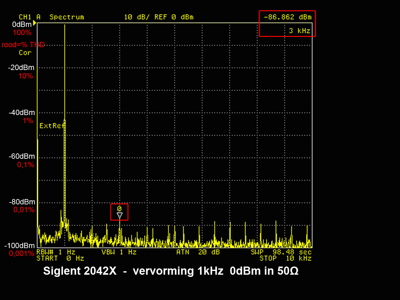

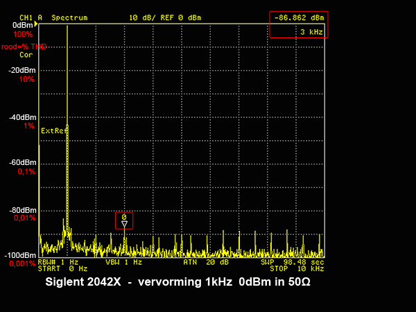

En dan de Siglent:
http://www.miedema.dyndns.org/co/2017/rigol-siglent/thd/Siglent-1kHz--0dBm-50R-600pix.png
Het beeld van de Siglent lijkt opvallend veel op dat van Rigol. Weer is de 3e harmonische dominant, maar die is nu wel een stuk lager, met -86,8dBm. Dat is ruim 12dBm lager dan de Rigol!. Verder ook hier een hele reeks van kleine piekjes, tamelijk identiek aan de Rigol.

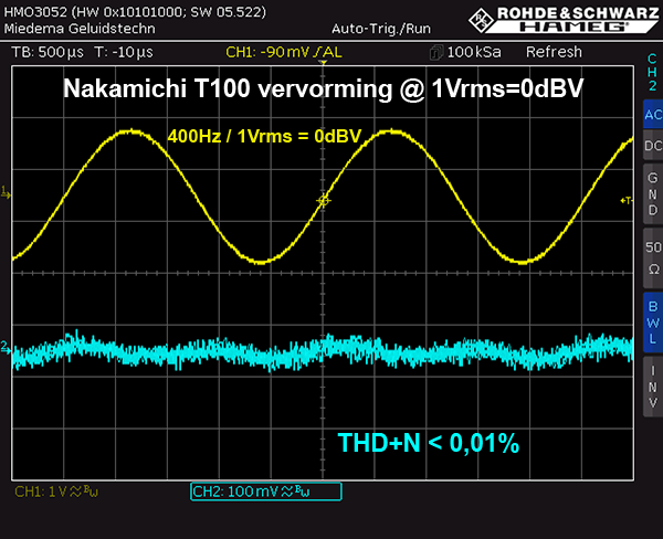

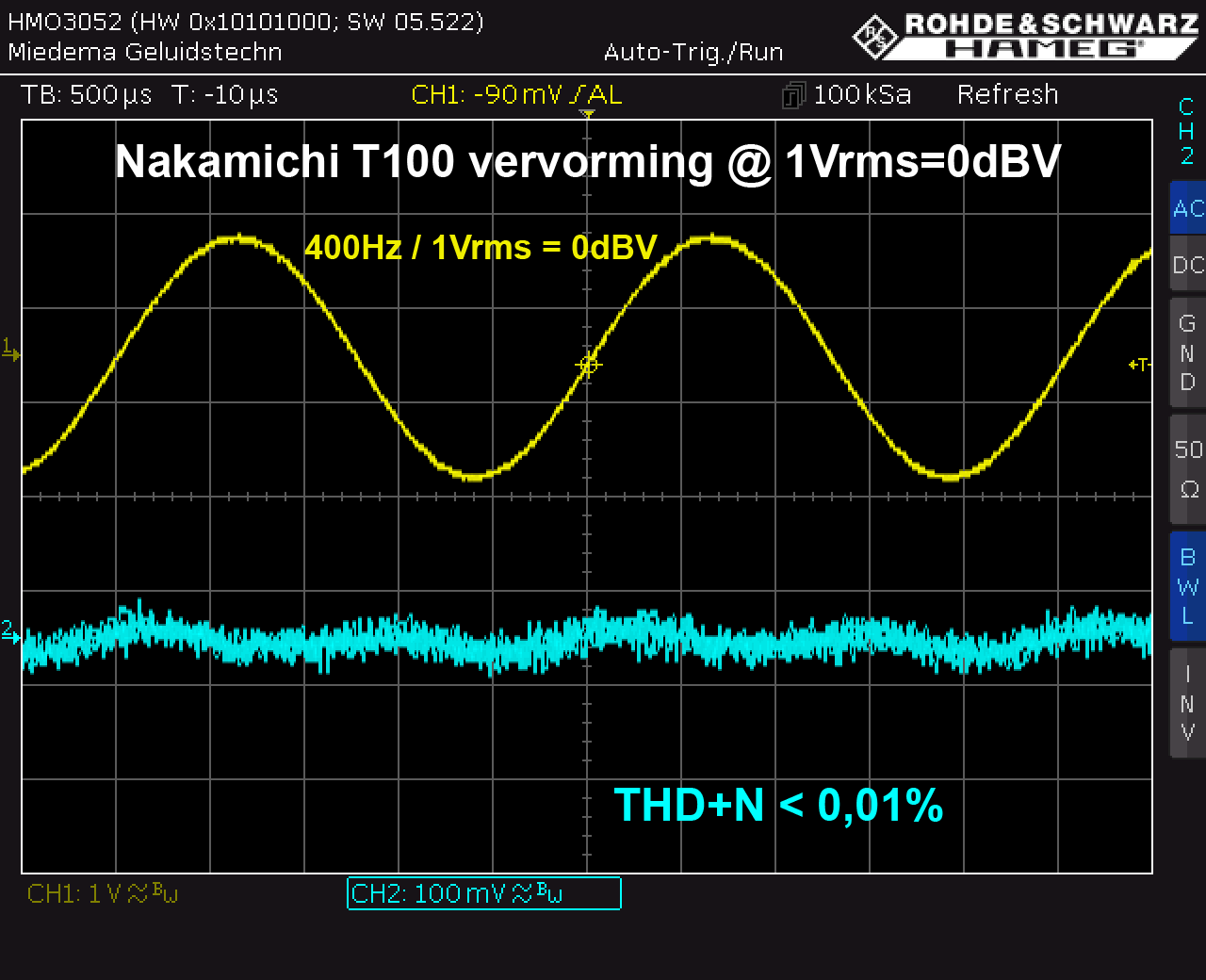

Om een idee te krijgen eerst een plaatje van de interne generator van de Nakamichi zelf.
http://www.miedema.dyndns.org/co/2017/rigol-siglent/thd/Nakamichi-THD-400Hz-0dBV-600pix.png
We kijken op de uitgangen van de vervormingsmeter. Op de bovenste trace zien we het hele signaal (400Hz plus vervorming), op de onderste trace het vervormingsresidu, het signaal waar de 400Hz component uitgefilterd is.
Dit is een residu zoals je van een audiogenerator mag verwachten: eigenlijk alleen wat 2e harmonische, en natuurlijk ruis.... Je ziet meteen waarom het THD+N heet... Je meet altijd de ruis mee, en hoe lager de vervorming, hoe groter het aandeel van die ruis wordt....
De meetgrens van de Nakamichi ligt op 0,01%, daar zitten we nu dus onder....

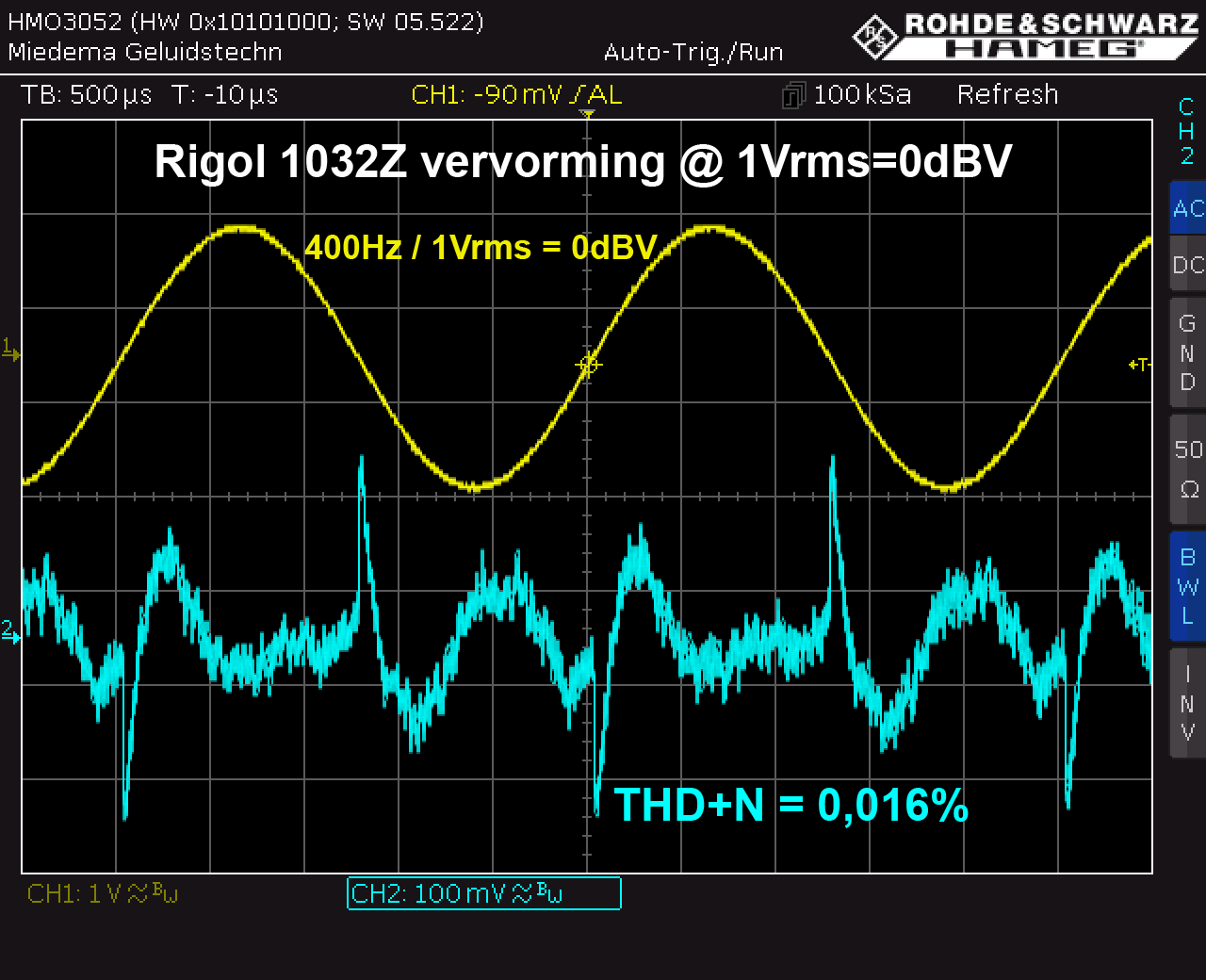

En dan mijn Rigol:
http://www.miedema.dyndns.org/co/2017/rigol-siglent/thd/Rigol-THD-400Hz-0dBV-600pix.png
Dat ziet er een stuk gemener uit! Toch is de vervorming met 0,016% laag. Erg laag voor een functiegenerator, en je moet een mooie wienbrug hebben om ook zo laag uit te komen. Maar het residue van die Wienbrug zal er ongeveer zo uit zien als hierboven van de Nakamichi, zonder dat piekerige. Die pieken komen overeen met de nul-doorgangen van de sinus, dus cross-over vervorming. Die 0,016% komt overeen met -76dBV, en dat correleert mooi met het SA plaatje eerder.

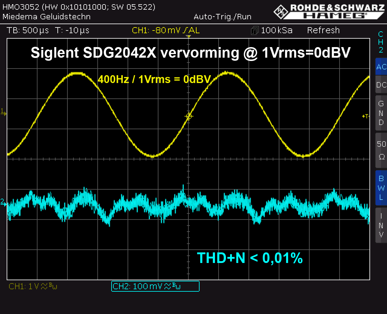

En dan de Siglent, ook 0dBV uit:
http://www.miedema.dyndns.org/co/2017/rigol-siglent/thd/Siglent-THD-400Hz-0dBV-600pix.png
Dat ziet er een stuk mooier uit! Nog niet zo mooi als de Nakamichi, maar dit begint absoluut bruikbaar te worden voor audio!
In het residu is nu duidelijk de 3e harmonische te zien die we ook in het spectrum plaatje zagen.
De Siglent vervorming zit onder de 0,01% meetvloer van de Nakamichi. Die 0,01% komt overeen met -80dB, en kijkend naar het 1kHz SA plaatje van de Siglent klopt dat mooi (dat was -86dBm voor alleen de 3e harmonische).

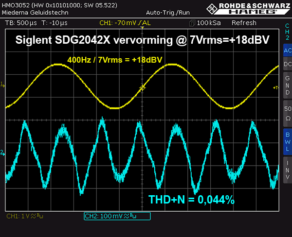

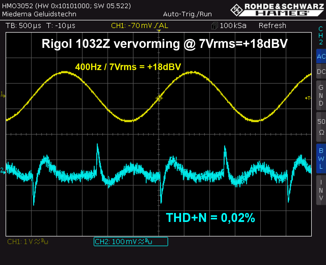

Om het de generatoren wat lastiger te maken heb ik ook gekeken naar de vervorming bij de maximale uitgangsspanning, +18dBV of 7,2Vrms.
De Rigol bij +18dBV:
http://www.miedema.dyndns.org/co/2017/rigol-siglent/thd/Rigol-THD-400Hz-18dBV-600pix.png
Eigenlijk niet veel verschil met het 0dBV plaatje, en dat is netjes. De vervorming is iets toegenomen van 0,016% tot 0,02%. Het karakter van het residue is ook gelijk gebleven, met de karakteristieke cross-over piekjes.

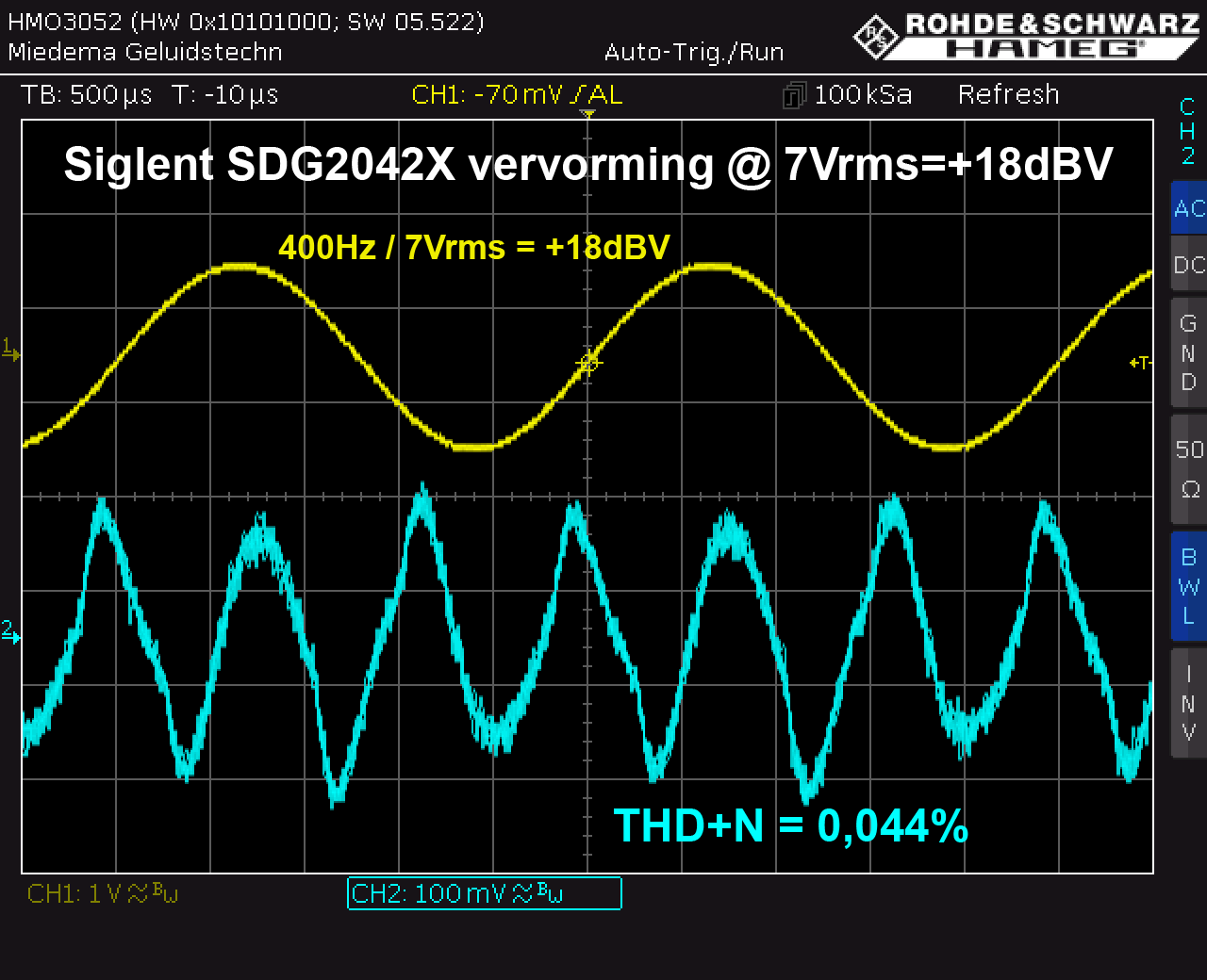

En de Siglent bij +18dBV:
http://www.miedema.dyndns.org/co/2017/rigol-siglent/thd/Siglent-THD-400Hz-18dBV-600pix.png
En kijk, hier gaat er wat mis..... De vervorming neemt flink toe tot 0,044%, en aan het residu kunnen we zien dat dat bijna uitsluitend 3e harmonischen zijn. Ik denk dat de uitgangstrap het moeilijk krijgt. Jammer dat de Siglent ontwerpers hier een steekje hebben laten vallen... Het is wel relatief, ook met 0,044% is prima te leven. En het is ook binnen de specs (THD <0,075% @0dBm, 10Hz-20kHz, geen spec voor hogere niveau's)
Dit is dus met een (bijna) onbelaste uitgang. Achteraf was het interessant geweest om te zien wat er gebeurt als je de uitgang ook nog met 50Ω belast, helaas, heb ik niet geprobeerd.
De conclusie hier is dat de nieuwe Siglent SDG2042X een stuk bruikbaarder is voor audio dan de (vorige generatie) Rigol DG1032Z. Alleen moet je in de gaten houden dat je met de Siglent dan onder z'n maximale uitgangsniveau blijft...
Wat me bij alle metingen opvalt is dat het karakter van beide generatoren behoorlijk gelijk is (kijk b.v. naar de SA plaatjes). Kennelijk is dat het algemene karakter van een Arbitrary Waveform Generator.

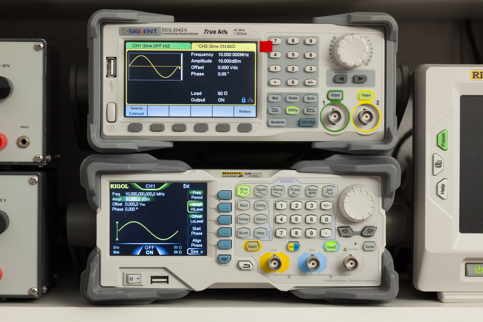

Het gebruik van de generatoren als variabele clock generator
Ik gebruik regelmatig mijn Rigol DG1032Z als clockgenerator. Heel handig: je stopt er precies 10MHz in, en je kunt daar dan de exacte frequentie van maken die je wilt. B.v. 10MHz min 1 milliHertz, om een net te langzaam lopende OCXO te simuleren. Gaat een heel stuk makkelijker dan een echte OCXO op die snelheid te zetten.... Of een ouder apparaat dat 1MHz of 5MHz clock nodig heeft. Hopelijk grotendeels met behoud van de originele stabiliteit.
Maar hoe goed gaat dat eigenlijk?

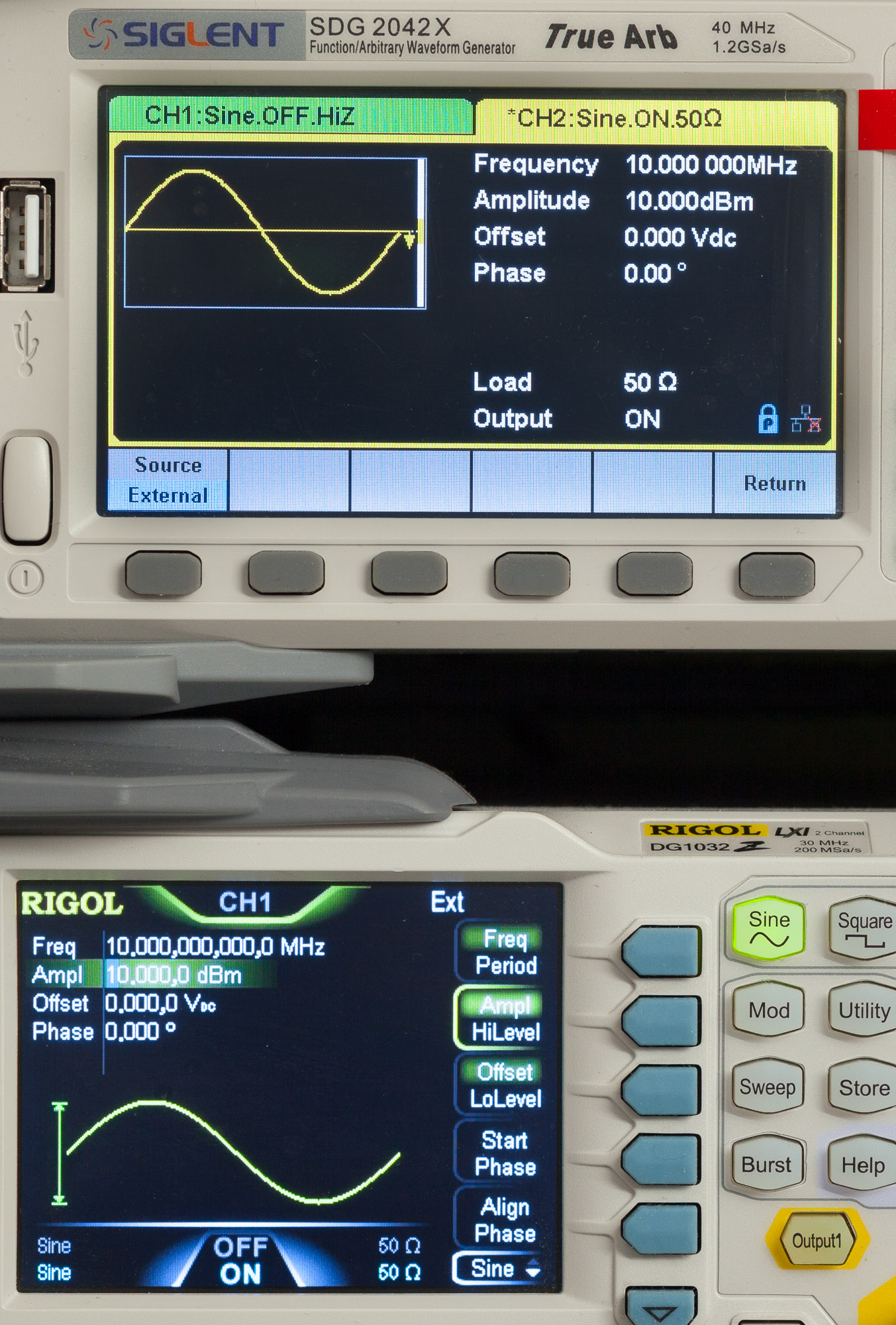

Eerst een paar praktische dingen. Ik heb uit de foto uit de eerste post de schermpjes uitgeknipt:
http://www.miedema.dyndns.org/co/2017/rigol-siglent/clock/IMG_0151-rigol-en-siglent-close-600pix.jpg
Als je naar de frequentie instelling kijkt, dan zie je dat je bij Rigol tot op de tiende milliHerz kunt instellen, en bij Siglent slechts op 1Hz nauwkeurig. Je kun overigens wel getallen achter de komma intypen, en dat werkt dan ook, alleen zie je het niet op het display.
Verder geeft de Rigol aan op het display dat hij gelockt is aan een externe sync. ("Ext" rechtsboven op het display). Bij de Siglent zie je dat nergens, en dat is onhandig.
Ook kwam het bij de Siglent een paar keer voor dat opeens de generator output wegliep uit de sync. Even de sync op intern en weer op extern schakelen verhielp dan het probleem. Nu heeft die Siglent natuurlijk nog 1 van z'n eerste firmwares, en is de wat oudere Rigol al wat firmwares verder gerijpt....

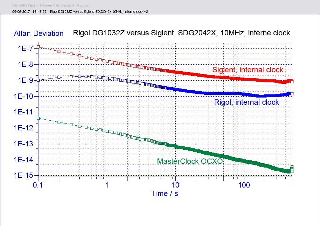

Maar hoe stabiel is zo'n clock, verkregen uit een ARB generator?
Om daarachter te komen heb ik de Allan Variation gemeten.
Eerst met de generatoren op hun interne clock:
http://www.miedema.dyndns.org/co/2017/rigol-siglent/clock/Rigol-DG1032Z-versus-Siglent--SDG2042X-10MHz,-interne-clock-v2-600pix.png
klik op de grafieken voor grotere versies
Allan Deviation is een maatstaf voor de stabiliteit van een frequentiebron (een soort voortschrijdende standaard deviatie.)
Hoe lager de lijn, hoe stabieler de frequentie. Het begin van de lijn (links) geeft de korte termijn stabiliteit aan, de rechterkant de langere termijn stabiliteit.
Ik heb de Rigol samen met de Siglent in 1 grafiek geplot, met als referentie in groen de Oscilloquartz OCXO van m'n MasterClock.
We zien dat de Rigol een stuk stabieler is dan de Siglent, maar beiden zijn een paar orden van grootte minder stabiel dan een mooie OCXO. De langere termijn stabiliteit is zelfs 4..5 orden van grootte slechter dan de OCXO.

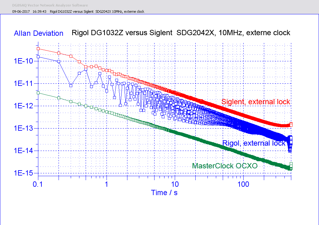

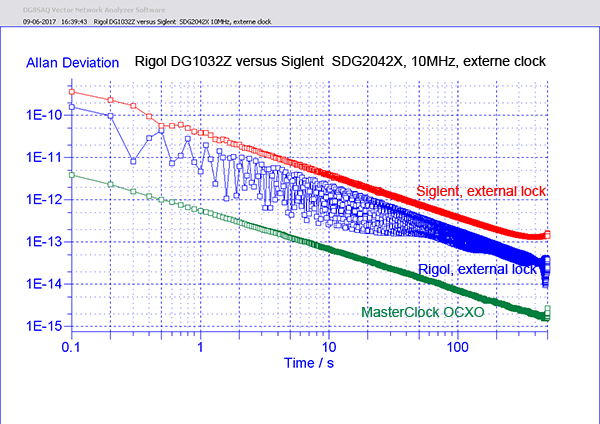

En in hoeverre verbeterd dat dan als je de generatoren met een externe clock aanstuurt?
Dat zien we in het volgende plaatje:
http://www.miedema.dyndns.org/co/2017/rigol-siglent/clock/Rigol-DG1032Z-versus-Siglent--SDG2042X-10MHz,-externe-clock-v2-600pix.png
Dat is een flinke verbetering voor beide generatoren!
Als je let op de verticale schaal dan zie je dat de generatoren 1 tot 2 orden van grootte verbeteren. En op de langere termijn verbeteren ze nog veel meer.
De Rigol blijft stabieler dan de Siglent. Wel zit er in de Rigol curve een soort zig-zag. Ik heb niet uit kunnen vinden waar dat vandaan kwam, en of dat het invloed op de kwaliteit heeft.

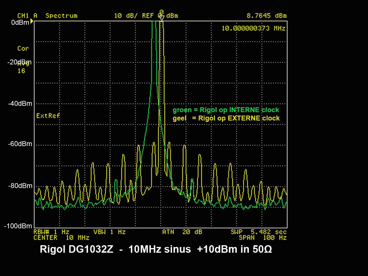

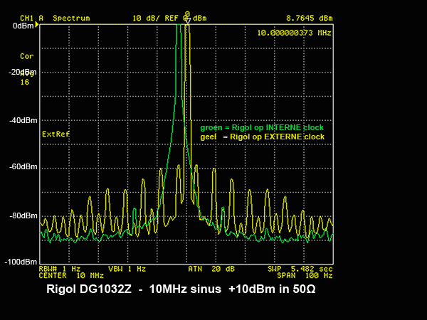

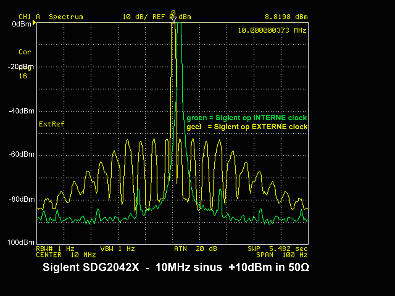

Ik heb ook naar die 10MHz signalen op de spectrum analyser gekeken.
Eerst de Rigol DG1032Z:
http://www.miedema.dyndns.org/co/2017/rigol-siglent/clock/Rigol-10MHz-int-ext-600pix.png
De groene curve is met de generator op z'n interne clock, geel is na overschakelen op een externe 10MHz clock (van m'n Masterclock).
We kijken flink ingezoomd. De span is 100Hz, dus horizontaal slechts 10Hz/div. De RBW (=resolutie) is 1Hz.
Met interne clock is er duidelijk meer faseruis vlak bij de 10MHz (bredere 10MHz paal), maar verder is de ruisvloer vrij schoon. Na overschakelen op externe clock is die faseruis veel minder, maar ontstaat er een soort rokje rondom de 10MHz. De afstand tusen die paaltjes is iets van 6Hz. Gelukkig is het niveau erg laag, ze komen amper boven de -60dBm uit.
Verder zie je dat de gele paal iets verschoven is t.o.v. de groene. Dat is dus het frequentieverschil tussen de interne en de externe clock oscillator. Bij de Rigol is dat dus zo'n 3Hz, oftewel 0,3ppm.
En dan de Siglent SDG2042X:
http://www.miedema.dyndns.org/co/2017/rigol-siglent/clock/Siglent-10MHz-int-ext-600pix.png
Meest opvallend is dat het karakter van de signalen identiek is aan de Rigol. Een teken dat de principiële werking van beiden hier gelijk is.
Wel is de faseruis dichtbij de 10MHz van de Siglent wat minder. Ook hier is die faseruis bij externe clock niet meer zichtbaar.
Dat "rokje" bij externe clock komt hier wat hoger: tot ong. -52dBm. Maar ook hier is de afstand van de paaltjes in het rokje zo'n 6Hz.
Ook hier zie je (uiteraard) verschil in frequentie tussen de externe clock en de in interne TCXO. Hier is dat zo'n 2Hz oftewel 0,2ppm.

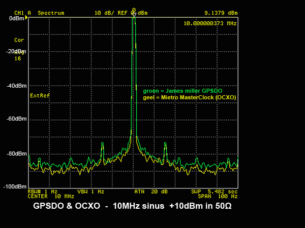

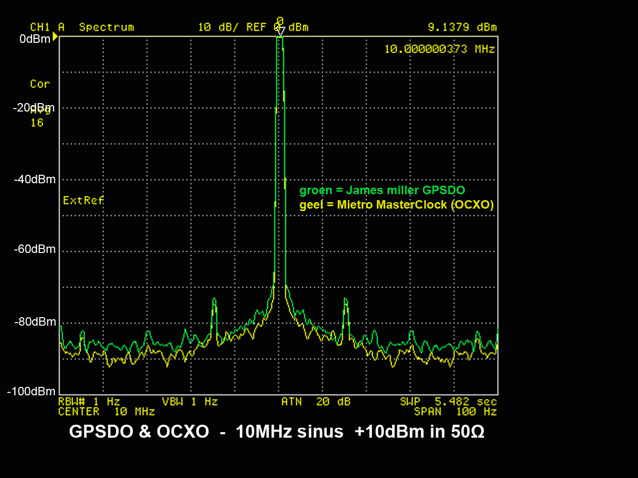

Ter vergelijk heb ik ook m'n MasterClock (OCXO) en GPSDO gemeten:
http://www.miedema.dyndns.org/co/2017/rigol-siglent/clock/GPSDO-&-MasterClock-10MHz-600pix.png
Dat ziet er strak en tamelijk identiek uit... De breedte van de 10MHz paal wordt domweg bepaald door de minimale resolutie van 1Hz.
Wat opvalt zijn de kleine paaltjes links en rechts op ong. 15Hz van de 10MHz paal. Dat je ze in alle plaatjes terugziet doet vermoeden dat de oorzaak in de analyser zelf, of in de meetopzet zit....

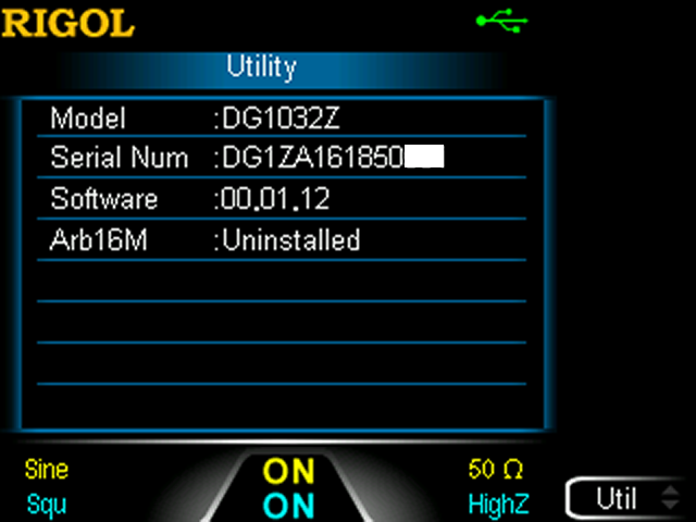

Op 19 juni 2017 17:25:49 schreef miedema:

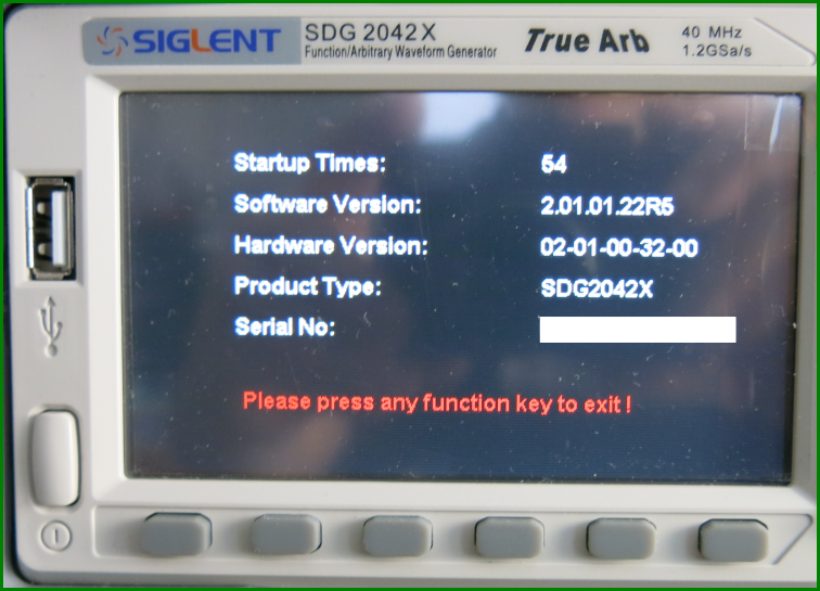

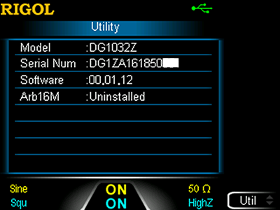

Welke firmwareversie heeft die Siglent dan?
Hi Alex P
Hieronder een foto met de info over mijn Siglent, waaronder de software versie.
http://www.bramcam.nl/Diversen/Siglent-01.png

Met dank voor de interessante toevoegingen over de blokgolf kwaliteit. Dat doet die Siglent echt erg goed!
Laatste versie van de SDG2000X firmware is 23R3, dus die van Blackdog is de enelaatste. Mijne werd met de hackbare 17R5 geleverd. Hiermee kan je de sinus van de generator upgraden naar 120MHz. Als je een hogere firmware versie hebt, moet je terugflashen naar 17R5 en daarna kan je hem weer upgraden naar een aktuele firmware versie met behoud van de 120MHz. Hiermee wordt de SDG2042X dus een SDG2122X, niet heel spannend omdat alleen de Sinus er op vooruit gaat, maar toch.
Ook de Siglent geeft aan dat hij extern gesync is, zie het slotje op onderstaan plaatje.
https://www.uploadarchief.net:443/files/download/sdg-locked.png

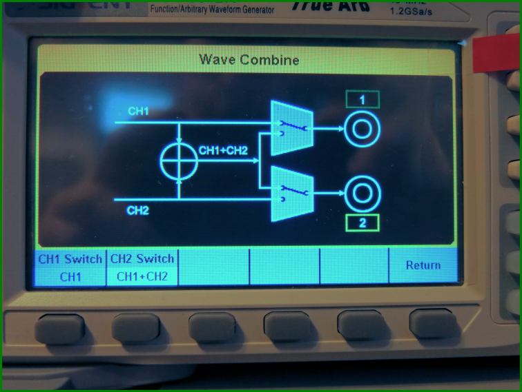

Verder heeft de Siglent, een "Wave Combine" functie waar je de een van de twee uitgangen kan mixen met de andere. Deze zou ook in Blackdog firmware versie moeten zitten.
Hi flash2b,
De nieuwste firmware zit er nu in, dank je!
Ik zal komende week als de tijd er voro is eens kijken of de Combine functie aanwezig/handig is.
Niets zo veranderlijk als een Blackdog ;-)
Ik heb de combine functie gevonden!
http://www.bramcam.nl/Diversen/Siglent-Combine-02.png
En zo ziet get er dan uit als je een 1kHz sinus laat maken en een 10kHz blok signaal en deze dan combineert.
http://www.bramcam.nl/Diversen/Siglent-Combine-01.png
Nu weer vluchten uit dit hok, pffff

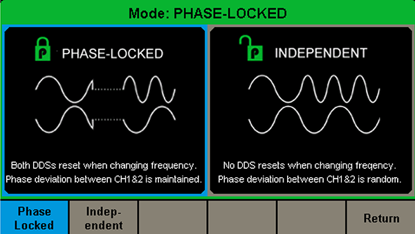

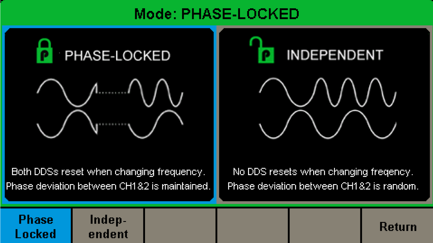

Weet je zeker dat bij jou dat slotje externe sync aanduid?
Volgens het manual (versie 03-05-2017) geeft het slotje aan of er een fase lock is tussen de 2 uitgangen van de generator:
http://www.miedema.dyndns.org/co/2017/rigol-siglent/Siglent-SDG2000X--phase-lock-600pix.png
Zie voor meer info het manual pagina 123 en volgende.
groet! Gertjan
Je zal wel gelijk hebben, ik had dat slotje nog nooit gezien op mijn eigen generator. Maar het klinkt plausibel de P voor Phase Lock.
Trouwens als die niet gelocked is, er helemaal geen slotje te zien dus ook geen open slotje:

Nog even terug naar die indicatie van een lock aan een externe 10MHz clock: dat is natuurlijk eenvoudig te testen door een externe clock aan te bieden, en om te schakelen tussen intern en extern. En kijken of er op het display iets veranderd...
Zo heb ik dat destijds gedaan, met extra aandacht voor dat slotje (want dat was ongeveer de enige mogelijkheid daar dat een onbegrepen indicator was...)
Maar natuurlijk zijn dat dingen die in een volgende firmware (hopelijk) verbeterd kunnen worden. De Siglent SDG2042X is nog jong :-). Ook de Rigol heeft de nodige verbeteringen gedurende een stel firmware updates gehad.

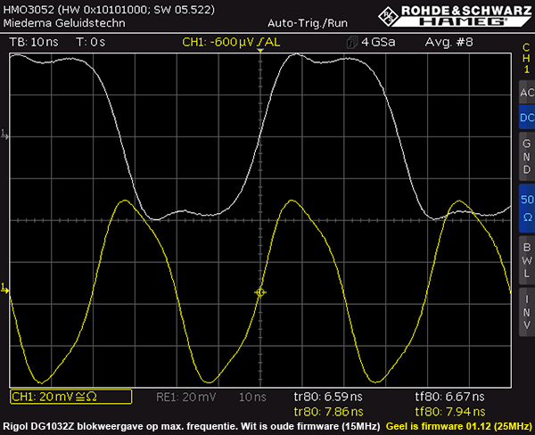

Ook mij Rigol DG1032Z bleek alweer een paar firmware versies achter te lopen.
Ik zat op 01.10, en heb nu geupdate naar 01.12.
Voor de liefhebbers een systeem info schermpje:
http://www.miedema.dyndns.org/co/2017/rigol-siglent/Rigol-DG1032Z-GJM---systeem-info-600pix.png

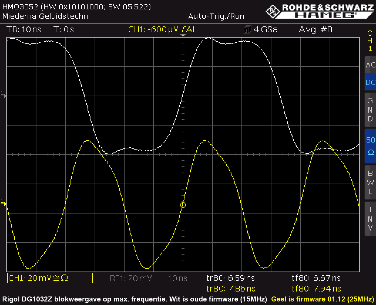

De enige mededeling in de release notes was dat de maximale frequentie voor blok naar 25MHz was gebracht. 25MHz??? Dat was voorheen 15MHz. Voor een generator met een maximale frequentie voor sinus van 30MHz was dat al aan de hoge kant.
Dus dat heb ik meteen bekeken:
http://www.miedema.dyndns.org/co/2017/rigol-siglent/Rigol-DG1032Z-max-blok-firmware-12-600pix.png
Ik heb vòòr de firmware upgrade de maximale blokfrequentie op de scope in het geheugen gezet (15MHz, de bovenste, witte trace)
Na de firmware upgrade kon ik inderdaad tot 25MHz instellen. Dat resultaat zie je op de onderste, gele trace.....
Alleen marketing mensen kunnen dit nog een blok noemen!!
Er is een nieuw model onder in de serie bijgekomen, nu zijn waarschijnlijk de specs weer mooi oplopend van instap naar top model...
En nu heeft de Rigol weer dezelfde squarewave spec als z'n Siglent concurrent. Lekker snel rechtgetrokken...
Grrr, als ik zulke blokken wil koop ik wel een DDS generator van AliBaba, of gewoon een defecte sinus generator...
Gelukkig zag de blok op 15MHz er weer uit als vanouds, en dat is ook al niet om over naar huis te schrijven.
Als ik een blok boven de 10MHz moet hebben pak ik wel een echte blokkendoos :-)

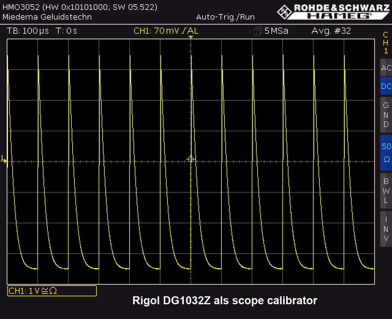

Wat nog helemaal niet aan de orde is gekomen is dat dit Arbitrary Waveform Generatoren zijn.
Nu zal ik niet snel zelf golfvormpjes gaan knutselen, maar zowel Rigol als Siglent hebben een heel arsenaal golfvormen ingebouwd. En dat kan handiger zijn als je op het eerste gezicht denkt...
Zo hoef je, als je de tijdbasis van je scope wilt calibreren (sweeptijd, lineariteit), echt geen Tektronix Time-Mark generator meer te kopen.
Je zoekt een gewoon een geschikte ARB golfvorm voor hetzelfde resultaat :-) :
http://www.miedema.dyndns.org/co/2017/rigol-siglent/AWG-scope-calibrator-600pix.png
Deze heet bij mijn Rigol "airy", maar zijn er meer zoals "CotHCon" (nog scherpere naalden)
Je ziet zowel lineariteit als verloop door niet correcte tijdbasis frequentie erg goed.
En dit patroon is nauwkeuriger dan waar een Tek Type 184 van kon dromen :-). Al helemaal als je een MasterClock of GPSDO als externe referentie gebruikt....
