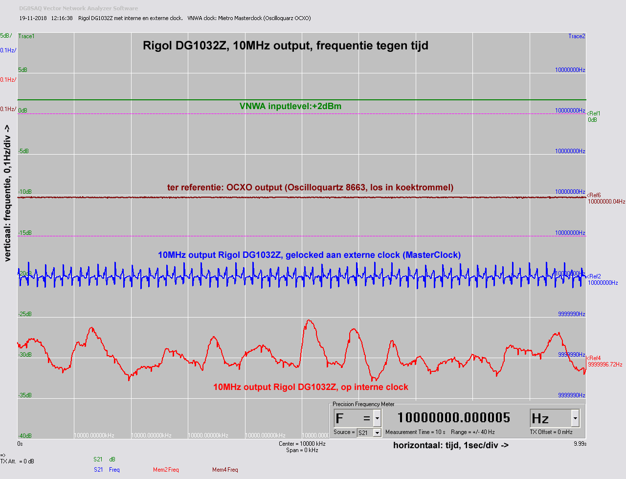

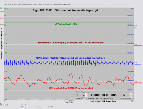

Ik heb uit nieuwsgierigheid mijn Rigol DG1032Z AWG aan de VNWA gehangen om naar het frequentie verloop te kijken. Omdat ik niet kon zien wat de instellingen van NKHteB waren kon ik die niet reproduceren, dus heb ik gekozen wat in mijn geval het duidelijkste plaatje opleverde.
1 ding is zeker: de Siglent van NKHteB doet het een stuk beter dan mijn Rigol
( De DG1032Z is ook een generatie ouder dan de SDG2082X...)
klik op plaatje voor grotere versie
Verticaal de freqentie, 0,1Hz per divisie. Dus 100x grover dan het plaatje van NKHteB....
Horizontaal de tijd, 1 seconde per divisie. Om meer resolutie in de tijd te hebben heb ik de measurement time per datapoint op 10ms gezet. Dat is 10x kleiner dan gebruikelijk bij dit soort frequentiemetingen met de VNWA. Daardoor ligt het eigenruis niveau hoger, maar dat speelt geen rol bij de relatief grove schaal van 0,1Hz/div.
De rode curve is de Rigol op z'n eigen interne clock. De frequentie staat dan dus ongeveer 0,15Hz te zwabberen.
De blauwe curve is met de Rigol gelocked aan een externe referentie. De Rigol blijft nu strakker op frequentie, maar je ziet dat hij steeds bijgetrokken wordt. De top-top frequentie variatie is nu zo'n 50mHz.
Die externe referentie was mijn MasterClock (een Oscilloquartz OCXO), diezelfde Masterclock leverde ook de referentie voor de VNWA, via een blokvormer.
Deze curven bevestigen dus het verhaal van electron920.
Ter vergelijk heb ik ook een losse OCXO (in een koektrommel) gemeten, de bruine curve. Die is véél strakker. Je moet dan naar 1mHz/div gaan om variaties te zien...
En voor NKHteB: Zoals je ziet geen licentiecode op bewaarde plaatjes. Ik maak ze via: File -> Save Screen -> To file.
Verder is het goed om te bedenken dat het helemaal van je toepassing afhangt of je last hebt van deze frequentie variaties. B.v. bij gebruik als clock voor een counter vallen de variaties weg in de gatetijd etc. De gemiddelde frequentie is wél stabiel....
Ik gebruik deze Rigol regelmatig met succes als variabele externe clock voor allerlei toepassingen.

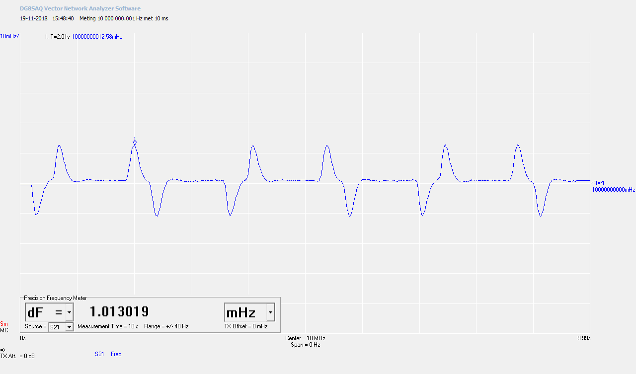

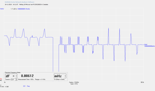

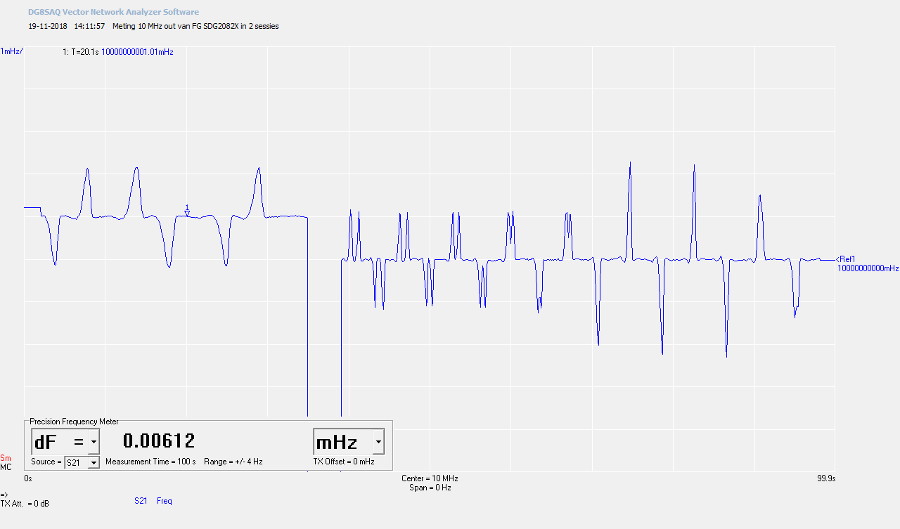

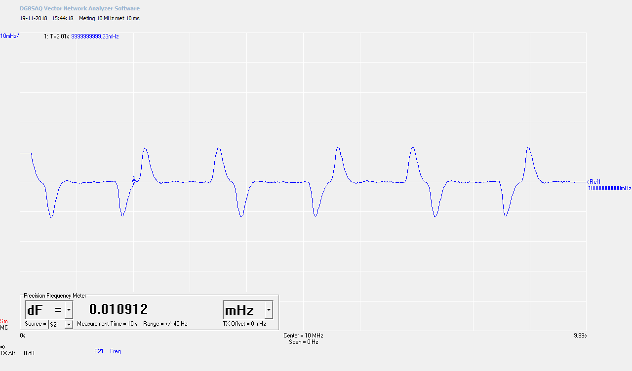

Getriggerd door jouw plaatje, nog even snel de meting herhaald van gisteren. Dat is het rechter deel van de schermafdruk. Eerst zie je een rij dubbele pulsen, zowel naar boven als naar beneden en dan plotsklaps enkele pulsen, varierend in hoogte.
Ik heb het n.l. in 2 stappen gedaan.
Gisteravond had ik gemerkt, dat wanneer ik de frequentie in Hz ingeef, met resolutie achter de komma, dat dan het beeld van de pulsen verandert. Dat zie je links op het scherm. Je kunt ook zien, dat de frequentie 1 mHz hoger is (10 000 000.001 Hz). Eens met je terechte constatering toendertijd, dat het lastig is, dat je dat in het display niet ziet (minpuntje).
Alle metingen 1 mHz per divisie.

miedema
Hallo NKHteB,
Ik zie aan je plaatje dat je 100ms meettijd per sample gebruikt. Zoals dat inderdaad normaal gesproken ook optimaal is voor frequentiemetingen met de VNWA. In het menu settings -> Sweep: de slider "Measurement time" helemaal naar rechts.
Maar dat betekend dat je ook maar 10x per seconde een meetpunt hebt. Die pieken in je plaatje worden veroorzaakt door slechts èèn sample...
Probeer eens te meten met die slider een stuk naar links, b.v. op 10ms. Dan heb je opeens 10x meer resolutie in de tijd.
Ben benieuwd wat je dan ziet..... (mogelijk zie je dan ook waar jouw verschil tussen de Hz en mHz setting vandaan komt)
miedema
Ha NKHteB,
Dat was mijn ervaring ook... Door die trage sampletijd zie je niet het hele signaal. Nu blijkt je frequentie variatie toch een stuk groter te zijn.
Helaas brengt dat je alleen verder van je gewenste ideaal af...
Overigens denk ik wel dat electron920 helemaal gelijk had, en dat dit gewoon het normale gedrag is wat je van een AWG generator kunt verwachten.

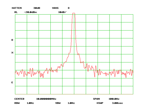

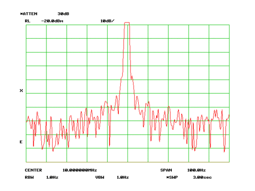

Vraagje kan je een plaatje maken van het spectrum uit je generator?
Gister avond nog een keer je foto bekeken het lijkt net twee zijbandjes lage dan richting zero beat daarna de hoge
Henk.

miedema
Ha electron920,
In deze eerdere post staan 10MHz spectrum plaatjes van mij. Zowel van de Rigol als de Siglent, zowel met als zonder externe clock.
Wat daarbij opvallend is dat het karakter van Rigol en Siglent identiek is. Op interne clock is er wat meer faseruis dicht bij f0, en bij beide ontstaan bij externe clock een soort rokje van paaltjes rond de draaggolf.

Je aanbeveling had ik de zelfde avond gedaan even de foto's bekeken en ook de handleiding opgezocht staat niets over de genlock.
Dank aan @NKHteB voor het schieten van de plaatjes opzig ziet dat er niet verkeert uit twee zijbandjes rond de 5Hz en twee hoger.
Ik weet niet hoe Rigol een en ander aanpakt dat is koffie dik kijken want zoals bij veel ontwerpen er zijn meer wegen naar Rome
Maar het zou slip kunnen zijn van een PLL/DLL ? ik moet zeggen dat beide apparaten knap in elkaar steken.
