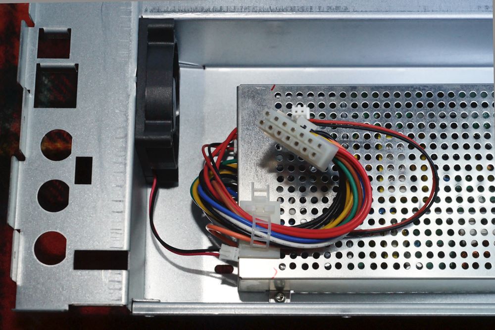

Met de kunststof achterkant verwijderd is de binnenbehuizing zichtbaar. Ook deze is achter, boven en onder dicht. De koele lucht komt door een rooster rechts binnen en wordt links opgewarmd uitgeblazen.
De opening van de fan wordt nog deels afgeschermd een geintegreerd rooster waarachter de 60mm fan met de bekende zelftappers geschroefd zit.
Onder de metalen kap zit aan de achterkant de voedingsmodule, ook weer onder een metalen kap, die wel aan alle zijden geperforeerd is, zodat de koellucht erbij kan.

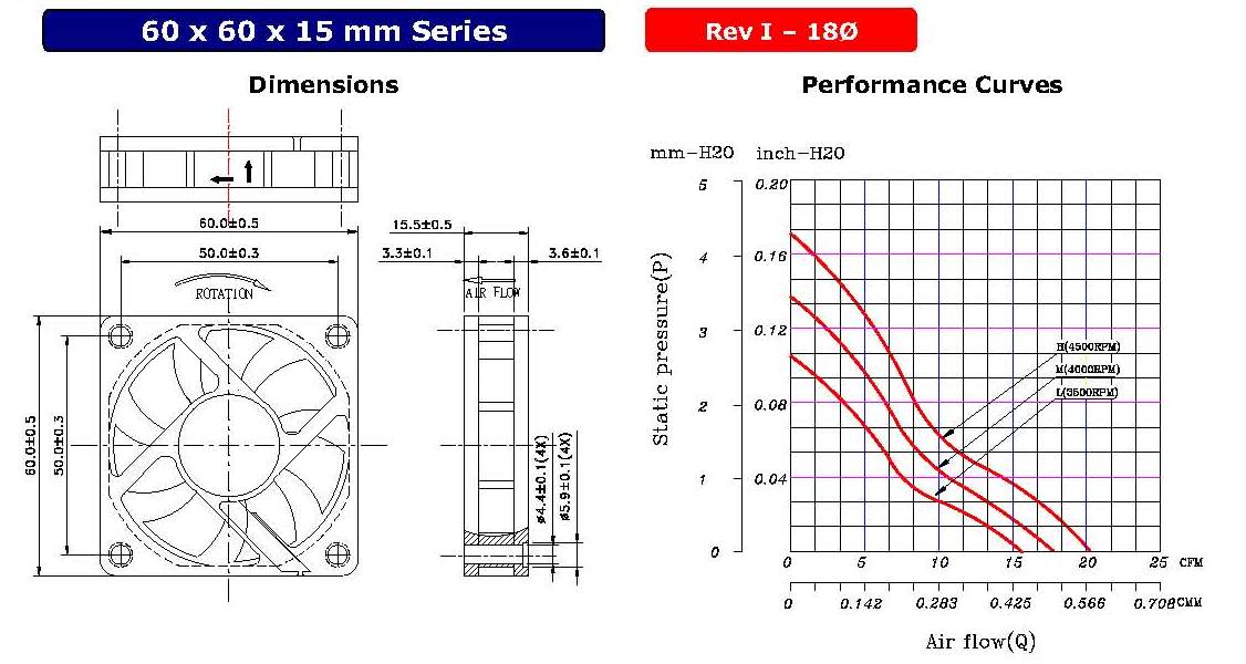

De fan die ik in mijn Rigol DS2072A aantrof is de GFLON GFA06015H12H type I. Opvallend aan deze fan is de geringe dikte, slechts 15mm. Het frame van de fan is hierdoor niet erg stijf. Het motorhuis is vrij klein, samen met een hoog toerental zorgt dit toch voor een flinke luchtverplaatsing, ten koste van meer geluid.
Het eerste dat opvalt als de fan aangezet wordt is dat het toerental een flinke tijd blijft toenemen, meer en langer dan bij andere fans die ik probeerde. Mechanische spanning op het frame beïnvloedt het toerental. De opgedrukte stroomwaarde 0.16A is optimistisch, hij meet meer dan 0.17A, wel minder dan in de tabel aangegeven. Dat is 2W, niet erg efficiënt dus.
Het geluid van de fan is luid en niet prettig (duidelijk hoorbare hoge tonen). Op den duur gaat dit storen, vooral doordat de scope dichtbij staat ivm de gebruikte kleine fonts.

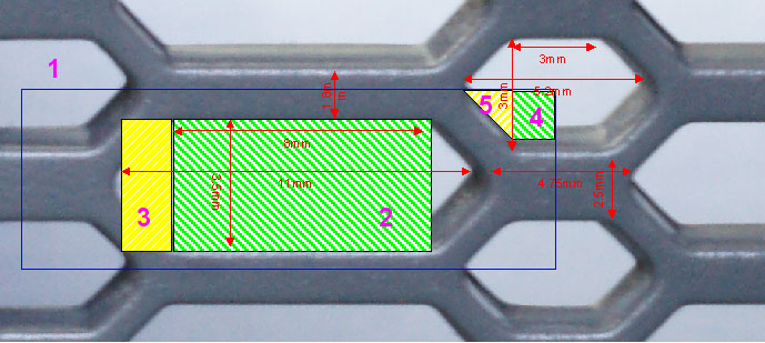

De luchtstroom uit de fan wordt bij de uitstroomopening gehinderd door de gaatjes in de kunststof kast en het rooster in de metalen binnenkast. Met de maten op de foto’s hieronder is de luchtdoorlating te berekenen. Deze is 60% voor het gaatjespatroon en 70% voor het rooster, totaal dus 40% omdat beide op elkaar liggen. Dit resulteert in een netto opening van 800mm2. Op vergelijkbare manier is de inlaatopening berekend, 2200mm2, bijna 3 maal zo groot. De inlaatopening vormt dus geen significante beperking voor de luchtstroom.
De fan wordt wel nog belast door gedeeltelijke afscherming met de voedingbehuizing en luchtstroomwrijving langs de voeding en de componenten op de PCB.
Als gesimuleerde belasting voor de fans ga ik een luchtstroomweerstand op maat gebruiken. Deze bestaat uit een kunstsof rooster met 40% opening met dezelfde maat van de fans, nl. 60mm doorsnede.
Met de opmerking, dat door de genoemde extra belasting van de luchtstroom door oa de voedingsmodule in de scope, deze eigenlijk nog wat kleiner moet zijn , 30% bv., ga ik hierna meten.

Die slecht ontworpen rasters hebben allemaal platte zijden, waardoor ook nog wervelingen ontstaan van lucht die daar tegenaan botst.
Die lucht buigt af en probeert terug te gaan, of hindert de lucht die wel netjes voor een gaatje zit...
Ik vraag me af waarom bijna altijd die fanrasters van een bedroevend ontwerp zijn, je mag blij zijn als er nog een kwart lucht doorheen komt.
Je hoeft geen aerodynamica expert te zijn om wat veel beters te verzinnen. (maar ja, die zeskante gaatjes staan wel trendy, en dat verkoopt...
(vaak zitten die rasters ook nog veel te dicht tegen de fan aan, wat de zaak nog slechter laat functioneren.)
Er spelen nogal wat dingen bij die roosters. Die metalen uitsparingen zijn gewoon goedkoop in fabricage en zorgen dat de afscherming (EMC) wat behouden blijft. Verder veiligheid, je mag maar beperkt gaatjes in een kast hebben, dit om aanraking met spanningsvoerende delen te voorkomen. Daarom is weghalen van het kunststof rooster geen goed idee (wat wel veel scheelt in luchtstroom).
Het net pas ontwerpen van de plastic kast over de metalen binnenkast zorgt ervoor dat ze met slecht 4 schroeven toekunnen, met toch een stevige kast als resultaat.
