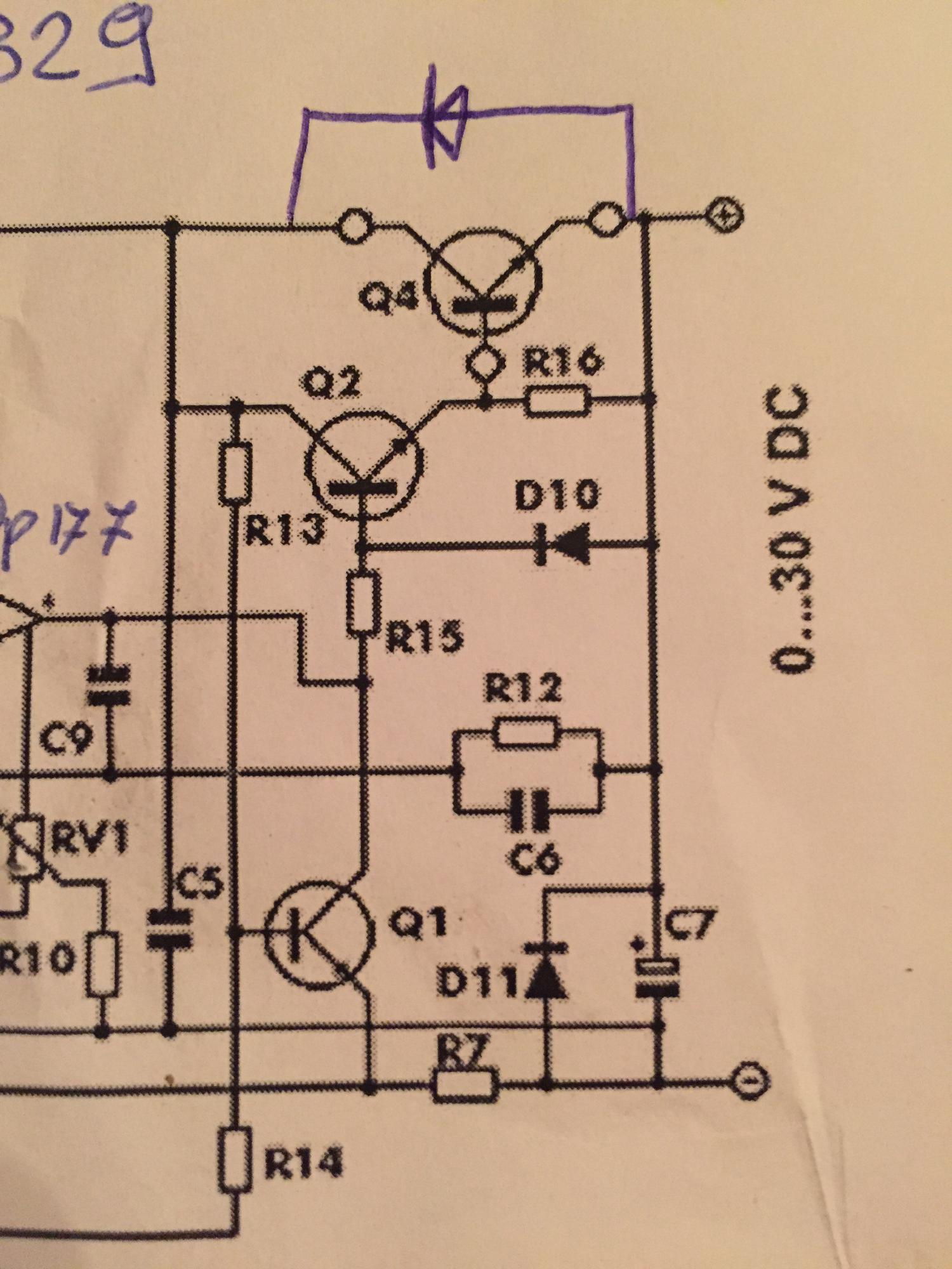

Inmiddels dit project nog eens opgepakt en getest met de 21V aftakking van mijn trafo. Dit werkte verder allemaal prima. Ik kon de voeding mooi regelen van 0V t/m ongeveer 28V. Nu heb ik vervolgens een digitale volt en ampere meter aangesloten. Dit werkt ook goed. Toen wilde ik de overcurrent protectie testen. Ik had de uitgangsspanning teruggevoerd naar 2V omdat ik een 1ohm-5W weerstand had liggen. Ik zou dan 2A moeten trekken uit de voeding. Dit gaf het display netjes weer. Maar toen ik de weerstand losmaakte van de voeding zag ik nog wat vonkjes overslaan naar de connector. Vervolgens blijft er steeds 30V op de uitgang staan. Ongeacht of ik de potmeter van de voltage helemaal dicht draai.
Enig idee waar ik moet gaan zoeken? Wat is er misgegaan?
Q4 is doorgeslagen en misschien ook nog iets anders, als je er een nieuwe q4 inzet zet er dan een diode over van de E naar de C, zit D11 wel over C7?, dat is ook een beveiligingsdiode.
Ja D11 zit over C7. Is deze schakeling zo gevoelig dan? Zoveel spannends is er niet gebeurd aan de uitgang. Maar als hierdoor Q4 al doorslaat?!
Er is waarschijnlijk wat resonantie geweest met de uitgangscondensator, die D11 zorgt ervoor dat de uitgang niet neg. wordt en de diode die ik adviseerde over Q4 die zorgt dat als de uitgang te hoog wordt door inductie of resonantie dat deze pieken dan niet op de E terecht komen maar via die diode in de buffer elko.
Als die beide diodes er in zitten kan er niet weer gebeuren wat er nu waarschijnlijk gebeurd is, maar eerst even afwachten wat er gebeurd als de nieuwe transistor er in zit.
Bestel er 1 meer dan kun je het uitproberen, die diode kan eenzelfde zijn als D11.
Super bedankt voor de heldere en snelle antwoorden. Ik ga meteen een setje nieuwe transistoren bestellen. Ik zal dan wel weer eens opnieuw testen.
Als het nu goed gaat, kan ik zonder problemen die diode eroverheen zetten. Bedoel je dan zoals onderstaand?
Ja precies en die diode direct erop zetten, voor het testen, het kan nooit kwaad.
Zat nog even te denken over C7 daar wordt nog wel eens een C met hogere esr ingezet of een weerstandje in serie, die voorkomt resonantie en ook een korte "kortsluiting" als hij ineens oplaadt maar die waarde wordt meestal experimenteel bepaald, Blackdock heeft in zijn voedingsontwerp daar toen veel aandacht aan besteed.
Eerst transistor en diode erin en kijken hoe het gaat lijkt me.
Helemaal duidelijk. Worden er nog belangrijk eisen aan deze transistor gesteld? De 2SD1047 is bij Farnell niet op voorraad en kost zo'n € 5,33 met een minimum afname van 5 stuks.
De TIP3055 daarentegen kost € 0,596. Minimum afname is ook 5 stuks maar scheelt toch een factor 10. En is gewoon een voorraad artikel bij Farnell.
Dus ik zoek eigenlijk een vervanger voor het origineel.
Op 2 februari 2018 00:38:49 schreef Ricotjuh:
Als je dan toch met protectie-diodes bezig bent, zet er ook 1 over de uitgang. Als je hem op 1 manier aansluit, dan sluit ie de uitgang kort. Da's niet de bedoeling. Hij moet andersom.
