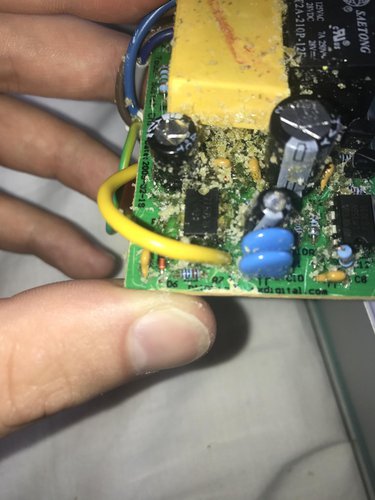

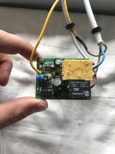

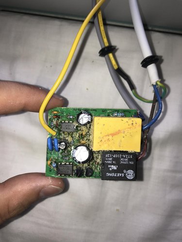

Sinds een tijd heeft onze verwarmde spiegel met touch schakelaar in de badkamer wat kuren. Op het moment dat wij de schakelaar aanraken gaat hij aan maar naar een paar seconden weer uit. In het begin drukte we een tweede keer en toen bleef hij aan. Na verloop van tijd hielp dat ook niet meer en moesten we de aanraak toets wat langer aanraken om het aan te laten.
Nu bovenstaande ook niet meer helpt is onze spiegel helaas onbruikbaar geworden. Onze buren hebben van hetzelfde merk een soortgelijke spiegel met precies dezelfde symptomen. Omdat de fabrikant (Looox) ruim 250 euro rekent voor een vervangende schakeling heb ik besloten om eens te kijken hoe deze schakeling er precies uit ziet.
Na het openen van de schakeling zag ik dat deze helemaal in hars was gegoten. Nadat ik dit stukje bij beetje heb verwijderd (zover dat mogelijk was) kon ik de componenten bekijken van de schakeling. Zelf dacht ik dat het een defecte condensator zou zijn maar deze zien er allemaal goed uit (voor zover ik dat optisch kan beoordelen). Verder kan ik ook niets zien wat er mis is of waarom het niet zou werken.
Omdat mijn elektrotechnische niet super is zou ik jullie om hulp willen vragen. Hebben jullie misschien tips en of ideeën wat het zou kunnen zijn of hoe ik het goedkoper kan repareren / vervangen. Ter info heb ik wat foto's van de schakeling toegevoegd.

Die grote gele condensator ziet eruit alsof het een voeding met seriecondensator is. Misschien dat die slecht is geworden waardoor hij de vollast van het relais niet goed meer trekt.
Bij het indrukken kan hij op de lading in de elco's het relais schakelen maar die raakt gaandeweg leeg waardoor hij weer afvalt (doordat die seriecondensator te veel "weerstand" biedt en daardoor de elco niet genoeg kan bijvullen).
Zou even afwachten wat de rest hierover te zeggen heeft, maar dat is mijn eerst ingeving.
Hele grote kans dat het inderdaad die gele (type x2?) seriecondensator is die fors in waarde is verminderd.
Hij staat wel 24/7 onder spanning.
Dat staat bekend als het senseo syndroom, waar vaak hetzelfde aan de hand is.
Meestal zijn ze minder dan 1µf en dan 275V AC type X2.
Soldeer hem eruit en meet hem na.
Je kan eventueel nog meten of de juiste voedingsspanning op de ic's terecht komt. En wat er gebeurd met die spanning als het relais zou moeten inschakelen.(instorten is mijn verwachting)
Het spul hangt wel direct aan het net dus voorzichtigheid is geboden.
Aansluiting vindt je in de desbetreffende IC datasheets.

Bedankt allemaal voor jullie hulp. Zodra ik thuis ben ga ik eens kijken wat voor condensator het precies is en een nieuwe bestellen. Ik houd jullie op de hoogte.
Nog even een ander ideetje. Touch sensoren zijn heel gevoelig. Dat "allemaal troep op de PCB" kan niet goed zijn voor de subtiele werking. Wat gebeurt er als je de boel goed schoonmaakt met bijvoorbeeld IPA?

Zojuist heb ik de gele condensator vervangen en hij werkt weer als vanouds.
Allemaal heel erg bedankt!
