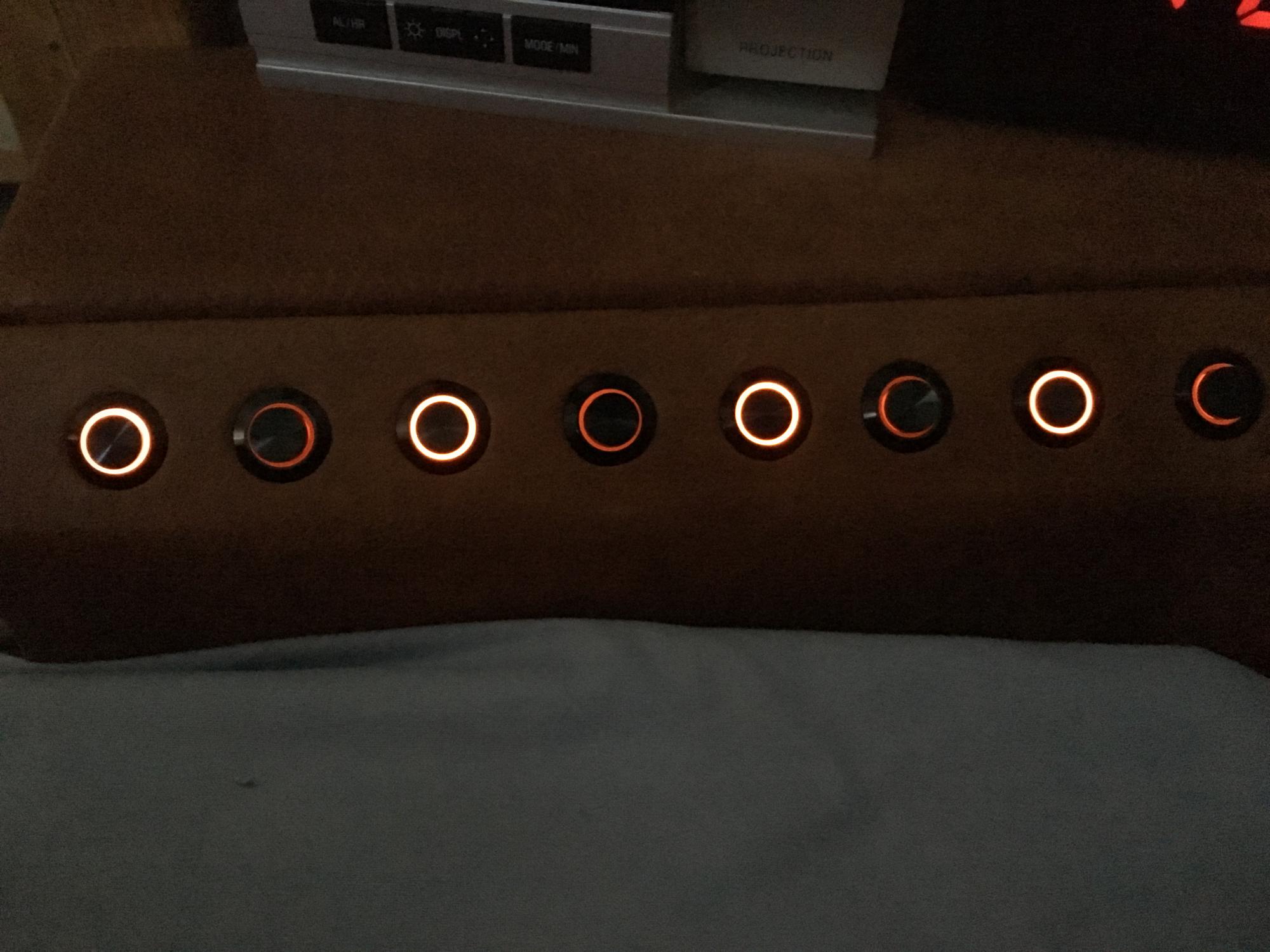

Trouwens, berekend voor de door jou gebruikte (linker) waarde van ≈ 2,2 mΩ, zal je voor de rechter weerstand eigenlijk 220 kΩ (rood rood geel) moeten gebruiken, maar met 200 kΩ zal het ook lukken; het LEDJE zal dan bij vol licht alleen ietsjepietsje feller branden.
[Bericht gewijzigd door erikdenhouter op donderdag 14 december 2017 20:04:07 (33%)
Ja zeker, sfeertje gemaakt zeg.
En leuk dat je het ook nog toont.

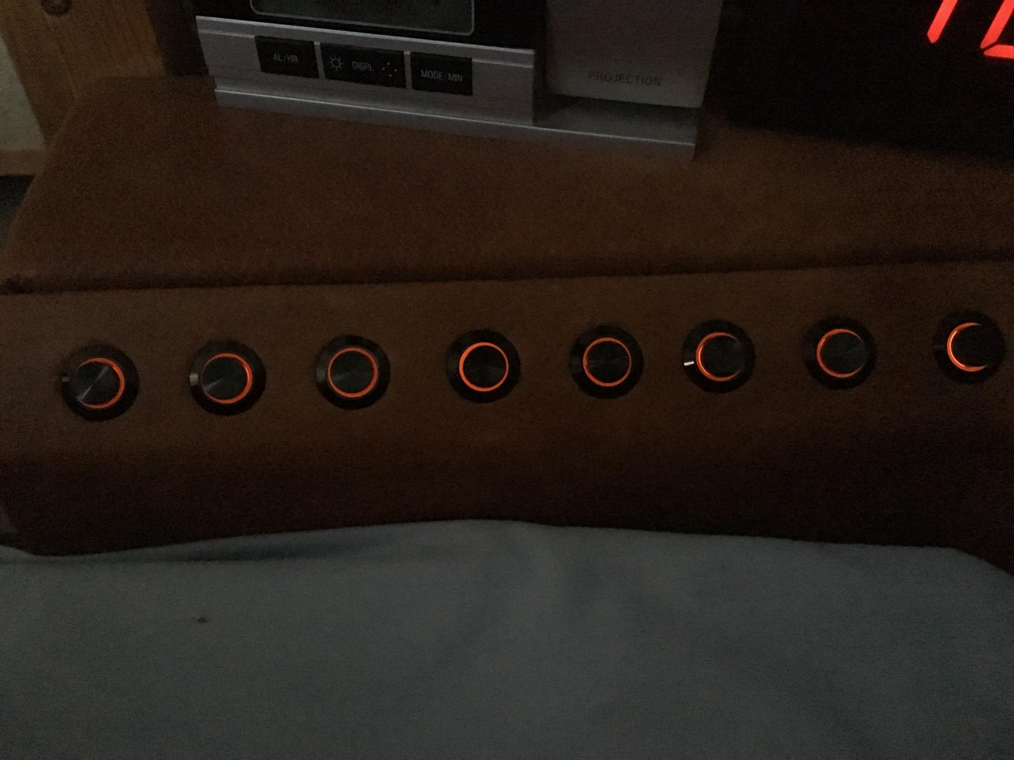

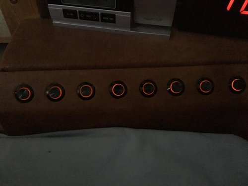

Zeker goed gelukt. Ik heb de zwakke stand nog aangepast naar 6 MOhm zodoende brandt de led nog minder fel
en valt het meer op als de schakelaar wordt ingedrukt. Daar zit nu trouwens een weerstand in van 180 KOhm iets minder dan origineel.
Aangezien er zo veel doodlopende topics zijn dacht ik deze zal ik tot een goed einde brengen. Bedankt allemaal!
Mooi resultaat en dank voor het melden!
