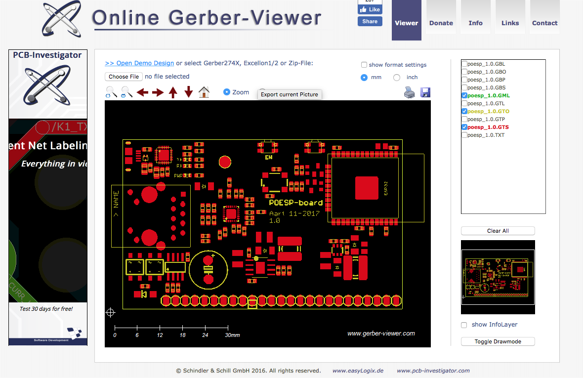

Zelf kiep ik de complete ZIP voor bestellen altijd even in http://www.gerber-viewer.com zodat ik weet dat er geen grove missers zijn. Er zijn ook allerlei offline opties, maar de details geloof ik wel, het is immers al door de Elecrow Eagle DRC gegaan.
Mocht Elecrow het niet begrijpen dan krijg je een vriendelijk mailtje, ze zullen naar mijn ervaring niet zo snel "onzin" produceren. Het kan wel een paar dagen vertraging geven.
