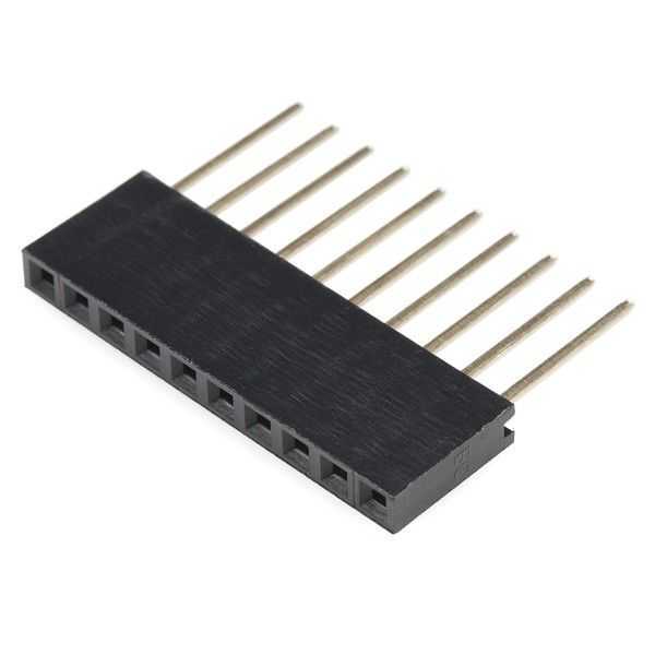

Waar vind ik 8 pin stackable headers (8mm hoog, 2.54mm pitch) van een fatsoenlijke kwaliteit?
Ik heb er nu al een aantal gehad via ebay/ali. Allemaal van beroerd tot nog slechter in kwatiteit.
(pinnen te lang, te kort, te dun, slecht kontakt, vlijmscherpe pinnen,...)
Ik wil gewoon vierkante pinnen zoals een 'echte' pinheader heeft. (die ik nu heb zijn plat en veel te dun)
@Rew: Ruitenwissermotor 180W bestaat wel: https://www.alibaba.com/product-detail/180w-Wiper-motor-ZD1733-used-yu…
Arco, wat jij wil is niet simpel: De techniek om een female te maken is om een dun plaatje in de juiste vorm te snijden. Het zal wel iets met de juiste contactdruk te maken hebben hoe dik dat plaatje moet zijn.
Kortom, ik ken ze niet anders dan dat de pennen niet vierkant zijn en wat dunner (in 1 richting) dan de normale males.
Maar die ik heb maken zo slecht kontakt dat je er bang van wordt...
(als je er maar 1 pin insteekt, is de druk zo laag dat de connetor er gewoon uitvalt. Er zullen toch ook wel fatsoenlijke zijn?)
Simpel steviger te maken: je kunt female en male uit een dikker plaatje stansen, of de randen van de male omvouwen, zodat een(pseudo) staafje ontstaat.
Philips deed dat in de jaren '70 al:
[Bericht gewijzigd door Arco op (40%)]
Beetje laat, maar heb je wat aan de Samtec ESQ-108-13-G-S (klikbaar)?
Gemaakt door Samtec, verkocht door verschillende distributeurs: Datasheet hier: http://suddendocs.samtec.com/catalog_english/esq_th.pdf
De pinnen zijn 7,36mm.
Bedankt,
Ik had nog wel uitgebreid door de Samtec catalogus gebladerd en ze niet gezien...
(ik bestel meestal rechtstreeks bij Samtec in Duitsland, zal volgende keer vragen of ze een paar meesturen...)
