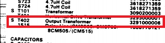

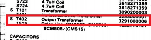

Gezocht voor mijn Commodore 1084P monitor nieuwe of gebruikte Philips fly-back trafo.
Het originele Philips nummer is 3291000006, het gaat om een trafo type E39144 met aangebouwde focus en screen regelaar. Vervanger zou de AT2079 zijn?
Ik kom de HR6489 op diverse plekken als vervanger tegen maar deze mist de aangebouwde regelaars. Iemand enig idee waar ik deze trafo met regelaars nog zou kunnen krijgen?
Ik ben er inmiddels achter dat de vervanger de HR7506 is van HR-Diemen. Iemand enig idee waar ik die in Nederland kan krijgen?

Op 7 augustus 2018 21:33:18 schreef Dominic:
AT2079 is een reeks trafo's met verschillende configuraties van wikkelingen, dus daar kom je niet verder mee. E39144 is het UL goedkeuringsnummer, dus ook dat zegt niets. Staat er daadwerkelijk 3291000006 op?
[Bericht gewijzigd door maartenbakker op donderdag 9 augustus 2018 17:47:54 (13%)
Op 9 augustus 2018 17:44:07 schreef maartenbakker:
[...]AT2079 is een reeks trafo's met verschillende configuraties van wikkelingen, dus daar kom je niet verder mee. E39144 is het UL goedkeuringsnummer, dus ook dat zegt niets. Staat er daadwerkelijk 3291000006 op?
Jazeker dit alles staat er letterlijk zo op. Ik heb zelf ook 3x moeten kijken omdat dit geen standaard Philipsnummer is maar het staat er echt. Het staat zelfs ook zo in de service manual als Philipsnummer vermeld.
Achter AT2079 staat verder ook geen toevoeging, maar er zijn ook trafo's in omloop waarbij er achter AT2079 een / staat. Bijvoorbeeld /06, /10, /17, /20, /40. Ik heb ook de Philips variant van deze monitor en daar zit dezelfde EHT in met EXACT dezelfde sticker met vreemde codering en ook geen toevoeging achter AT2079.
Zoals je misschien wel weet zijn de monitoren als OEM bij Philips gemaakt voor Commodore. Later heeft Philips ze ook zelf verkocht. Zelfs de typestickers zijn hetzelfde als bij Philips echter dan met de tekst "Commodore" erop. Nummering wijkt overigens compleet af, eigen modelnummers van commodore en geen 12NC's. Echter staat op zowel de Philips als Commodore variant "Made in Taiwan".
(maarten we moeten nog steeds een afspraak maken om die drive en testunit op te halen bij jou.)
Lijken in-house Commodore nummers maar je hebt een Philipsmonitor met ook zo'n nummer op de trafo?
Op een AT2079 zonder toevoegingen zou eigenlijk een 5-cijferige codenummerstaart moeten staan, eerste cijfer doorgaans een 3.
P.S. Kun je toevallig morgen aan het begin van de middag? Mail me maar even.
[Bericht gewijzigd door maartenbakker op donderdag 9 augustus 2018 21:03:42 (21%)

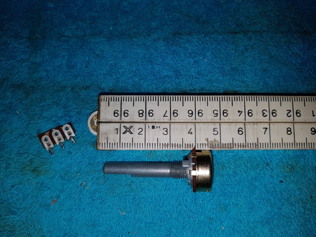

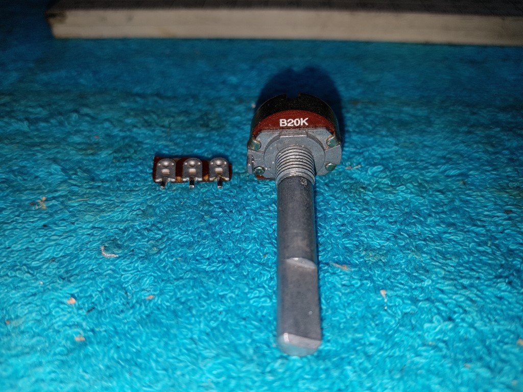

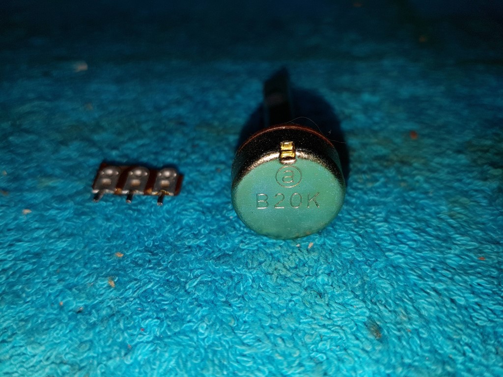

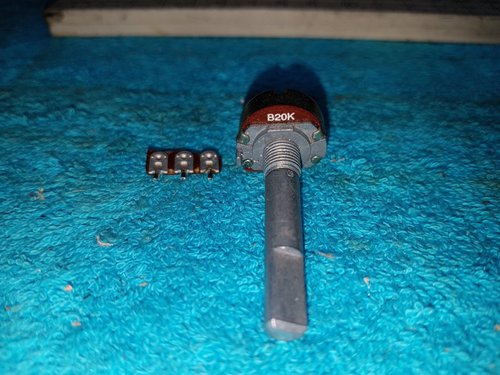

Voor de reparatie van een Behringer MDX2100 (audio) compressor ben ik naar een nieuwe potmeter.
Zoals op de foto's te zien is deze mijns inziens onherstelbaar beschadigd. ik kan het gebroken gedeelte wel lijmen, maar dat wil nog niet zeggen dat daar de koolfilmlaag mee gerepareerd is.
Het betreft dus een potmeter van 20K, (volgens mij is hij) logaritmisch, hij heeft een lange schacht met D inkeping.
Puntje van aandacht is dat hij 40 "detents" heeft. dat zijn dus kleine stapjes zoals een stappenschakelaar. alle potmeters in het apparaat hebben die stapjes.
iemand enig idee waar dat te vinden zou zijn ?
Bij mouser krijg ik vier hits las ik 20k 50mm shaft intik. https://nl.mouser.com/ProductDetail/BI-Technologies-TT-Electronics/P27…
Of ie logarithmisch is heb ik niet uitgezocht. Ik heb de zoekactie nog niet verruimd door via passive/potentiometers te beginnen ipv met de zoekactie 20k.
[edit:] oops. Ik was de detents even vergeten.
Aan het 'a'tje te zien een Alpha potmeter... http://alphapotentiometers.net/html/16mm_pot_2.html
(is er in 41 detents)
[Bericht gewijzigd door Arco op maandag 13 augustus 2018 07:59:27 (11%)
