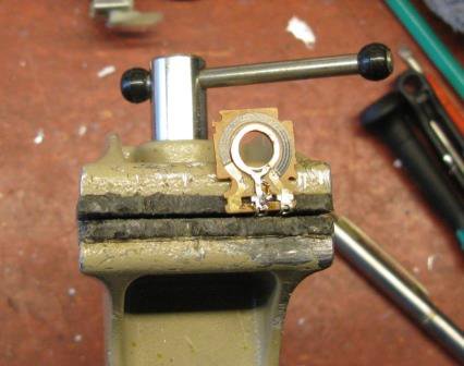

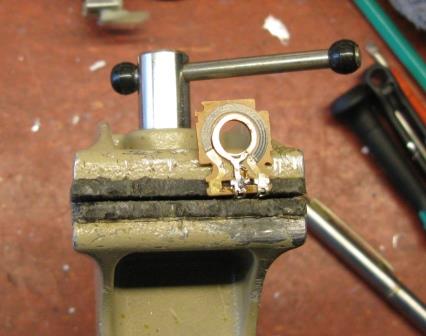

Zoals op de foto's te zien is deze mijns inziens onherstelbaar beschadigd. ik kan het gebroken gedeelte wel lijmen, maar dat wil nog niet zeggen dat daar de koolfilmlaag mee gerepareerd is.
Misschien is dat nog te repareren met geleidende lak zoals Kemo Leitsilber L100?

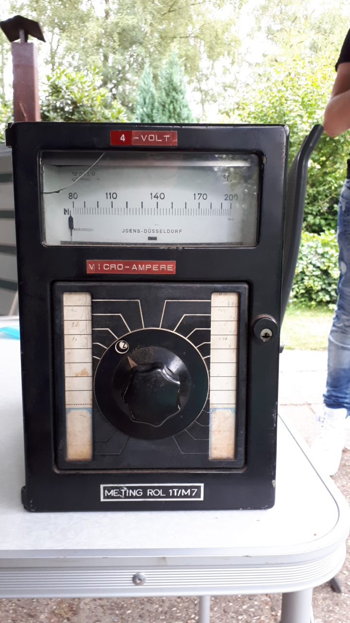

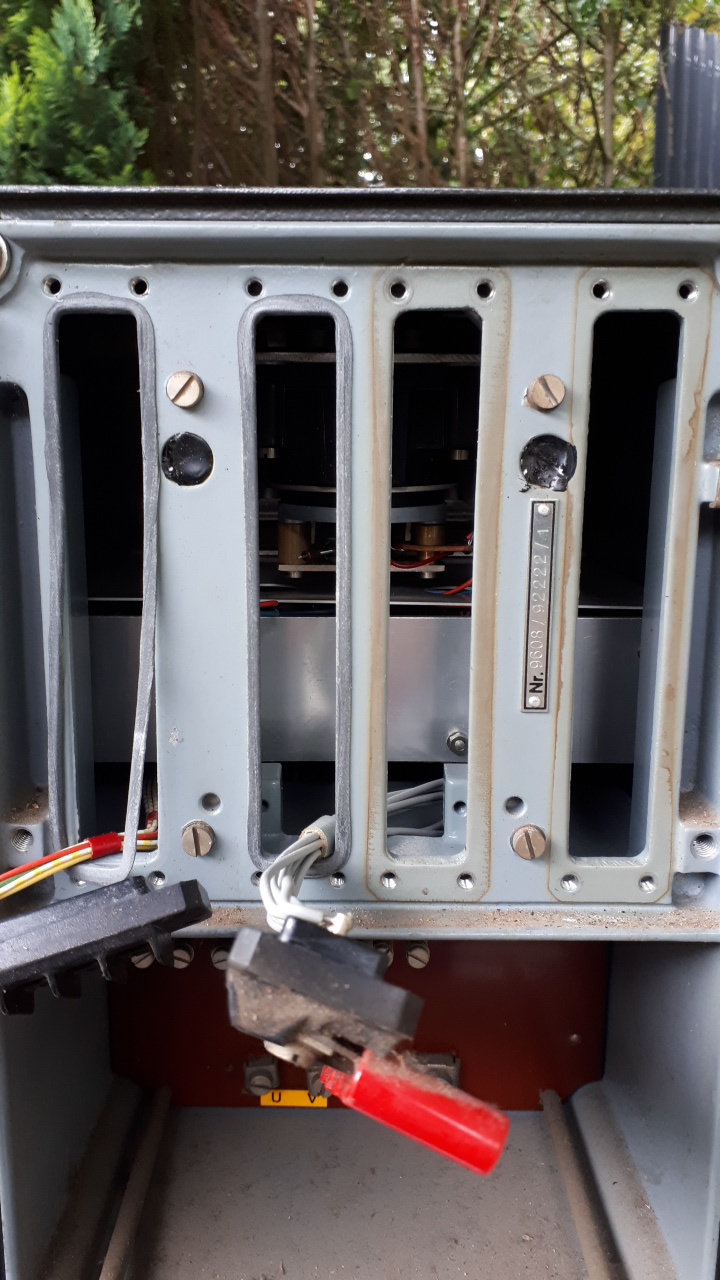

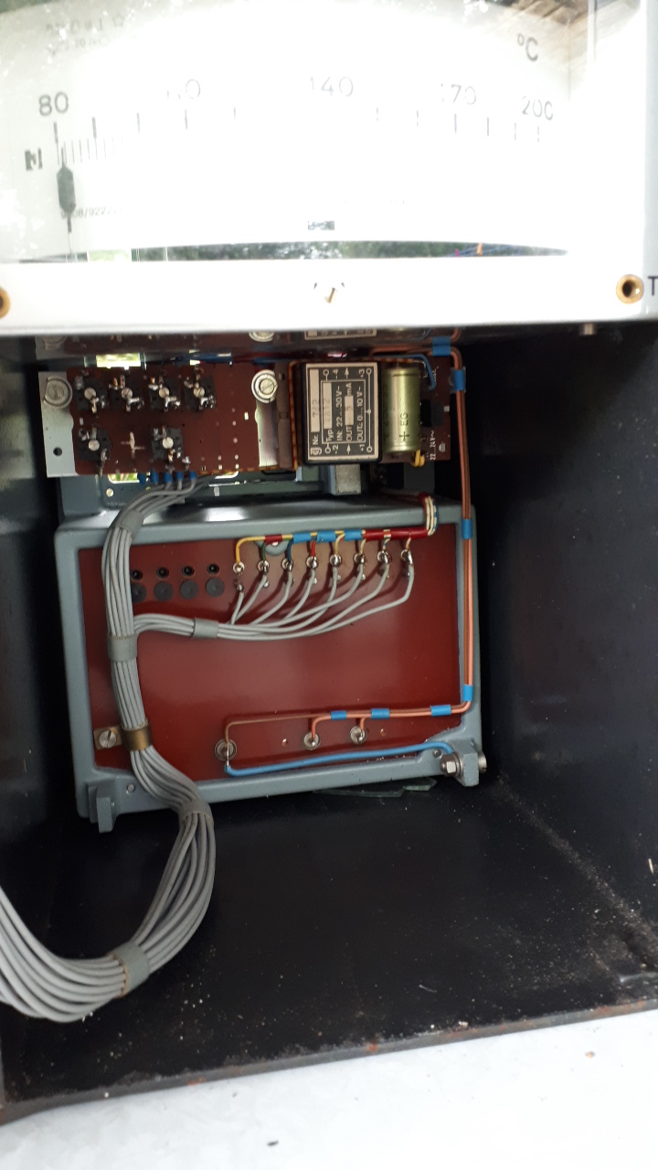

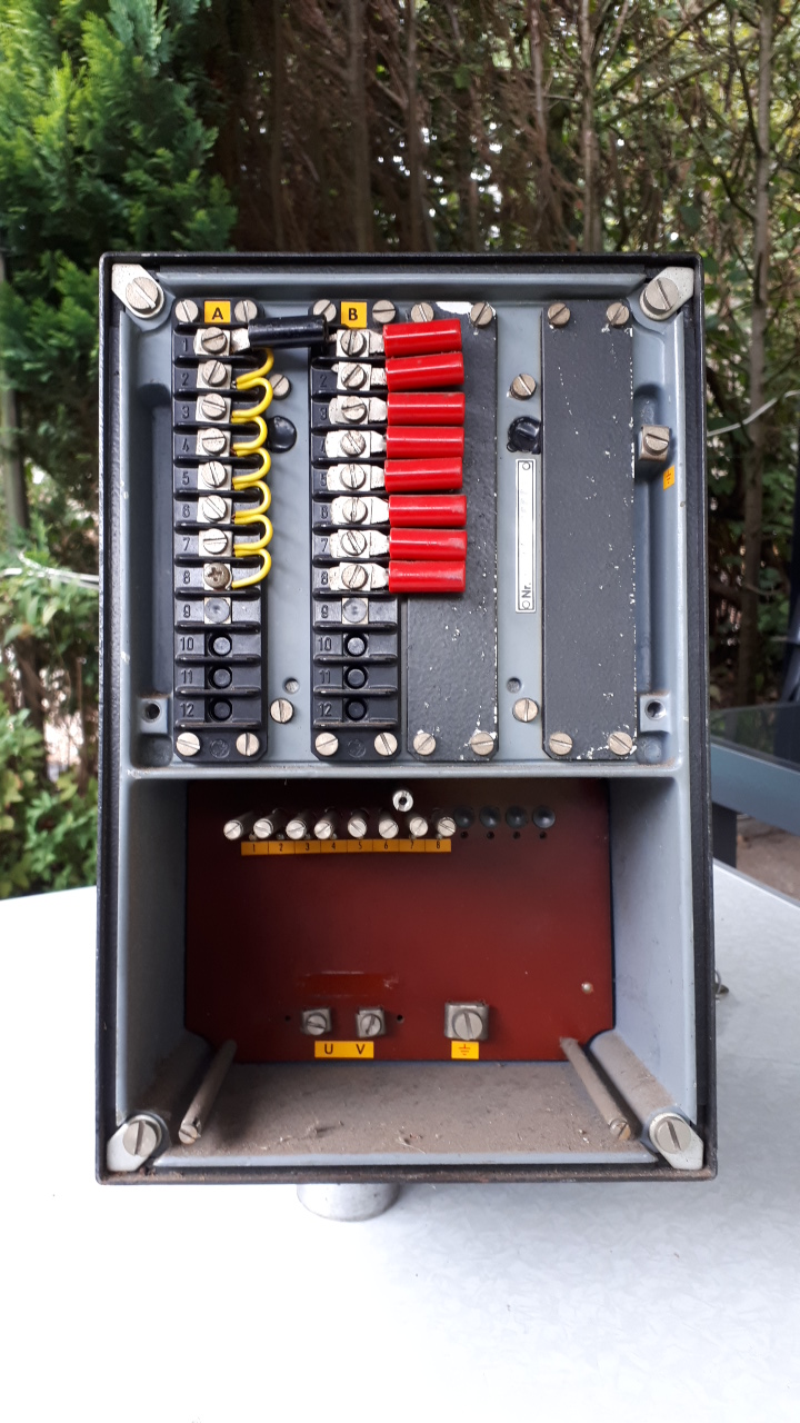

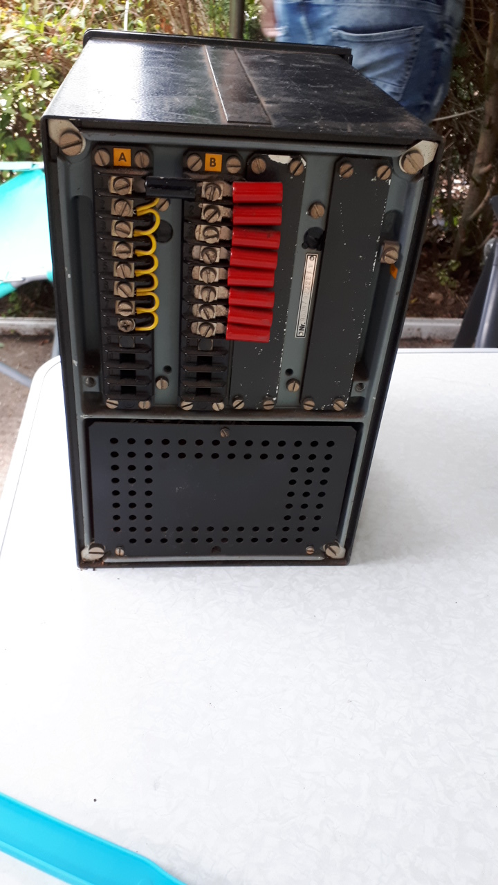

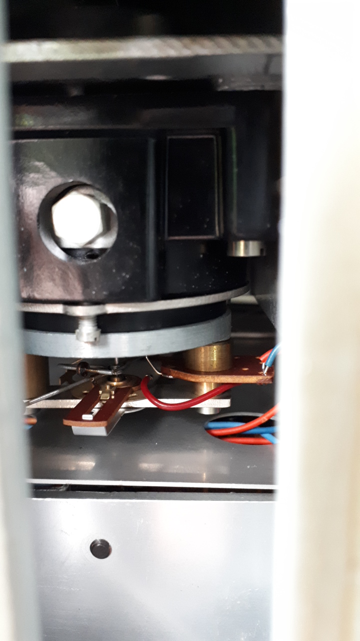

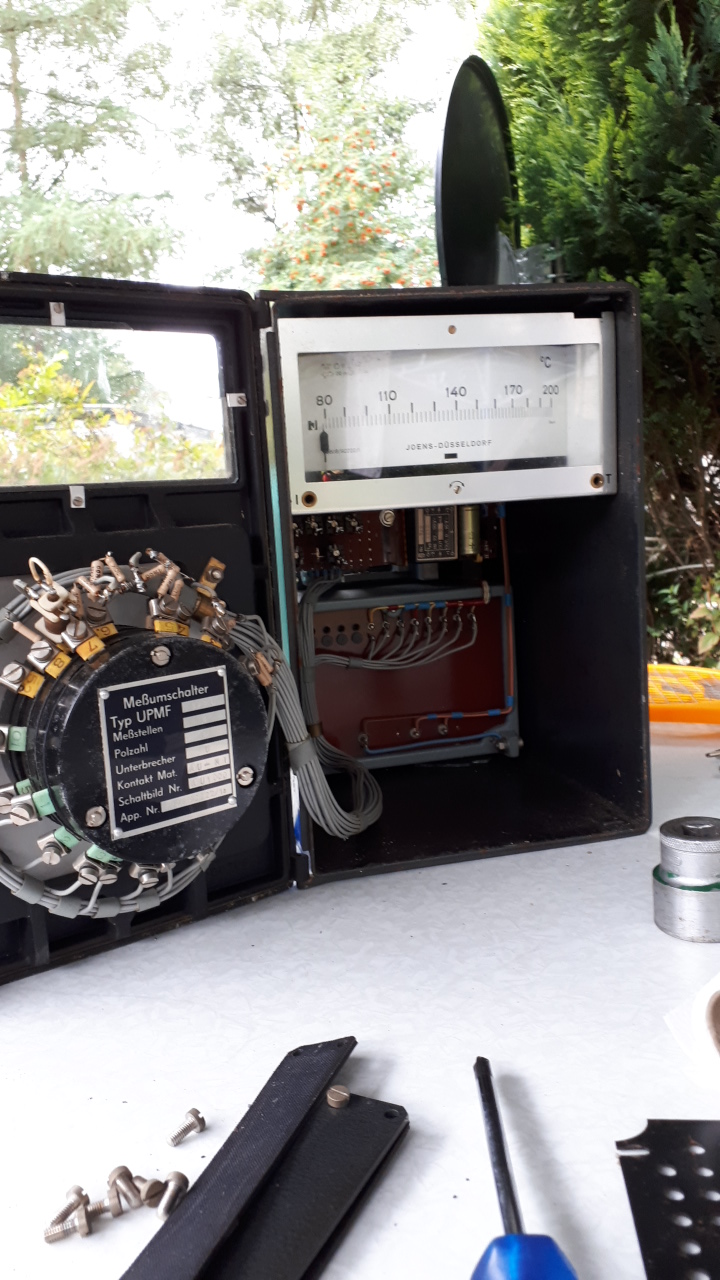

Misschien is dit niet de plaats om het tevragen maar wat is dit.
Gekocht voor 12 euro op een oldtimerbeurs.
Er zitten achter onder het zwarte kapje 8 stelschroeven en 3 schroeven voor fase aarde nul
Ik dacht eerst dat het een variac was maar nadat ik graden celsius op de meter zag staan begon ik te twijfelen
[Bericht gewijzigd door remco_blom op zaterdag 18 augustus 2018 16:13:31 (20%)
altijd druk met de verkeerde dingen
Tweede foto met de schoorsteen er links bovenop is wel grappig... ;)
Die firma Joens schijnt nog te bestaan?: https://www.11880.com/branchenbuch/duesseldorf/252133615B26841185/joen…

Koolbaantjes 'plakken' en repareren in een potmeter is een heilloze missie, gedoemd tot geen of kortstondig succes...
@knustelsmurf
Is een potmeter van alpha in Taiwan.
http://www.alphapotentiometers.net/html/16mm_pot_2.html
Model: 3RP/1610N D A1 B20K 9
[Bericht gewijzigd door deKees op zondag 19 augustus 2018 00:54:48 (13%)
de versleten centerring voor de loper van een potmeter, opgespoten op de ondergrond heb ik weleens gemaakt. maar de koolbaan zelf herstellen is niet te doen. miss het hele stukje uit een andere potmeter slopen..
