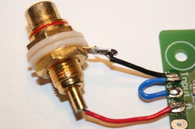

Hoe moet ik dit vervolgens solderen? Ik kan het niet duidelijk op internet vinden.
De audio kabel moet die door het gaatje
Zie deze foto die ik heb gemaakt: https://i.gyazo.com/0c79a2f4fd1bd011bf8ad855485becfe.jpg
je foto toont het goed. maar het wijst zichzelf een beetje uit: centrale geleider aan de centrale pin. beschermgeleider (massa) aan de buitenring.
In ieder geval voorzichtig en niet te lang...
Die goedkope jacks is meestal gammele zooi die snel smelt (het isolerende plastic). Dus niet langer als een paar seconden max. aan één stuk)
draai de moertjes ook niet te strak aan, de schroefdraad scheurt dan open. als je van hout een kastje maakt, zal het maximaal triplex worden, veel meer dikte kun je niet kwijt met deze tulkp stekkers. ik zou er een alu plaatje inzetten voor deze stekkers..

en stop er een connector in om de warmte af voeren en e voorkomen dat de boel smelt. gebeurt het toch lijf de boel op zijn plek.
Hoe ik het altijd doe,(geen wet van Meden en Perzen natuurlijk)
Draai eerst de (al gedraaide) massadraad en signaaldraad nog strakker in elkaar en vertin ze.
Ff passen of ze nog door de gaatjes gaan en snel solderen.
Het is echt een 'appeltje-eitje' als je dit een paar keer gedaan hebt.
evdweele
De afscherming is al helemaal geen punt. Het is een los soldeeroogje dat met de moertjes wordt vastgeklemd.
Afscherming aan het oogje solderen en daarna pas op de cinch-bus schroeven.

De stekker die er aan de andere kant in hoort, erin doen. Dan geleid die wat warmte weg.
Bedoeld wordt dat je een plug in de jack steekt tijdens het solderen. Die voert de warmte af, en houdt ook de middenbus netjes gecentreerd als het plastic week wordt.
Waarschijnlijk zijn er geen tutorials over een RCA chassisdeel omdat het zo simpel is dat er weinig over valt te vertellen.
(draadje door gaatje middenbus en vastsolderen. Mantel door gaatje van soldeerlip en vastsolderen. Indien te dik, gewoon er tegenaan solderen)

Ik zie op het schroefdraad van chassis:
Moer, tussenstukje en de aarde.
In welke volgorde moet ik het plaatsen?
De moer drukt de plank en de input samen..... dus de aarde en het ijzeren tussenstukje moeten achter de plank?
Het is een veerring, die zorgt ervoor dat de moer geborgd is en niet meer los trilt. die moet dus direkt onder de moer liggen
