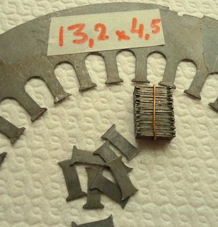

De blikpakketjes in mijn post van zondag 3 juni 12:0:27 zijn eigenlijk nogal breed ( 8mm )
Smaller lijkt me beter. Ik heb hier nu een kleiner pakket (140 mm inwendig) waarvan ik de tandjes van 6,5 mm breed kan gebruiken.

Ook heb ik blik gevonden waarvan de tandjes 4,5 mm breed zijn.

Als ik genoeg van deze blikjes knip kan ik bijv. 45 of 54 blikpakketjes maken van 20 mm breed (stc. 278 mm)
Met 50 of 60 magneten.
Bij een dikte van 5 mm van het been van de spoel worden de spoelen dan 30 mm lang en 14,5 mm breed.

Basismateriaal voor 54 blikpakketjes.
Als ik het aan statorblik leveranciers vraag dan zeggen zij dat het voor hen ondoenlijk is om dit soort plaatjes in kleine hoeveelheden te leveren.

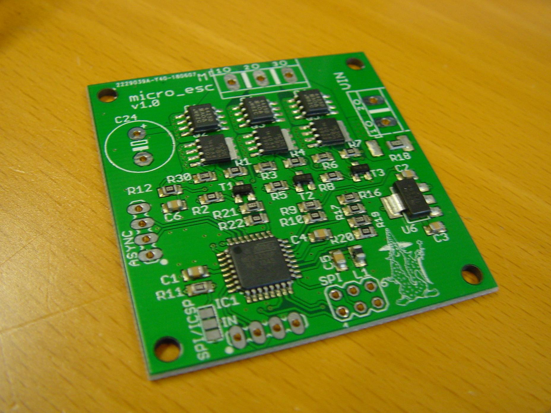

ESC's in aanbouw.
(morgen komen de P-fets. dus kan vandaag nog niet af).

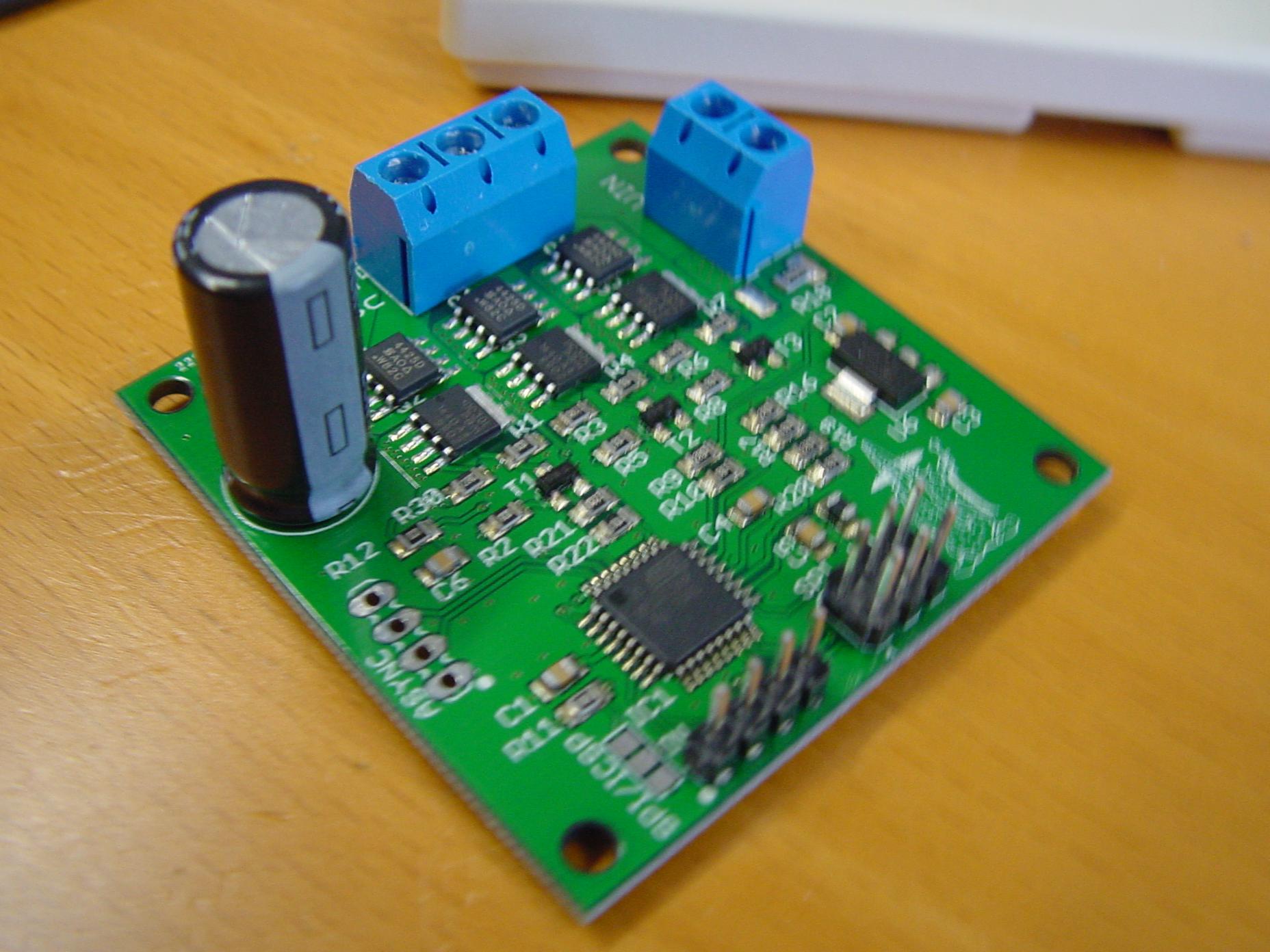

Direct uit de oven:
En na het solderen van de through-hole componenten.
